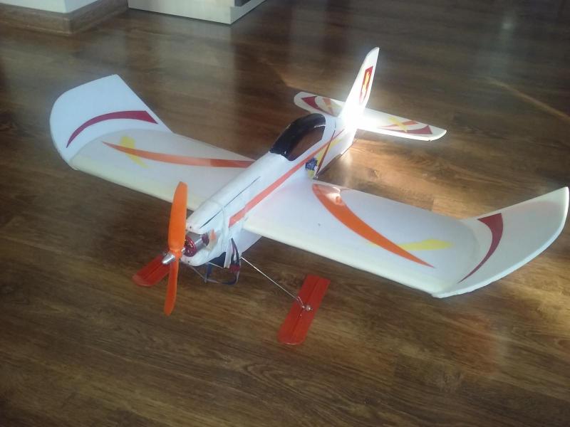

Natomiast na dziś mam prawie ulepiony magnum, zostało zamontować wyposażenie, z racji tego że jest to model do nauki dla żony to profili węglowych nie żałowałem.
Bez silnika waży 155g, wszystko klejone UHU POR  tylko skrzydło wkleiłem w kadłub na soudal 66A,  a tak to wyszło
