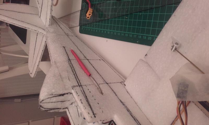

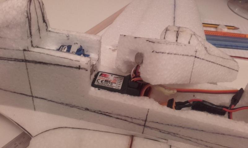

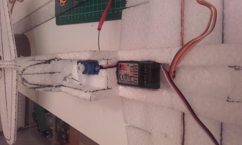

Napisano 16 luty 2016 - 23:59

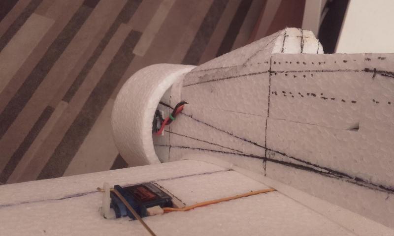

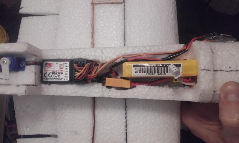

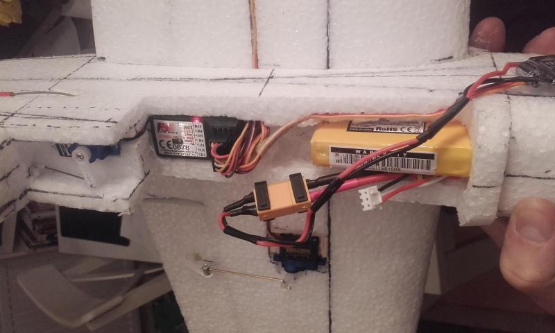

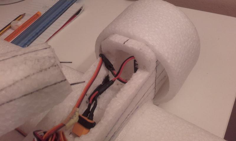

Dzisiaj zapakowałem wyposażenie.
Antena poszła z boku w wyciętej w kadłubie wnęce.
ESC jest z boku i znajdzie się pod okaptowaniem silnika. Jest tam taka szczelina między kadłubem a okaptowaniem idealnie dla ESC.
Reszta wyposażenia mieści się z przodu, bateria jest przesunięta maksymalnie do przodu ale i tak musiałem dodać 15g na dziobie żeby wyważyć.
 Całość już schnie i jest gotowa do oblotu. Detale wyposażenia, kabiny, makieta silnika i malowanie zrobię po oblocie.
Całość na obecną chwilę waży 315g.
  • 0

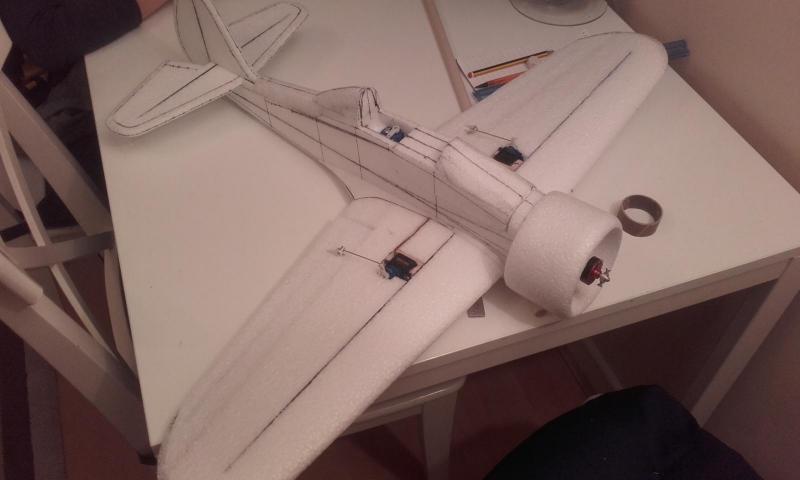

Napisano 17 luty 2016 - 21:28

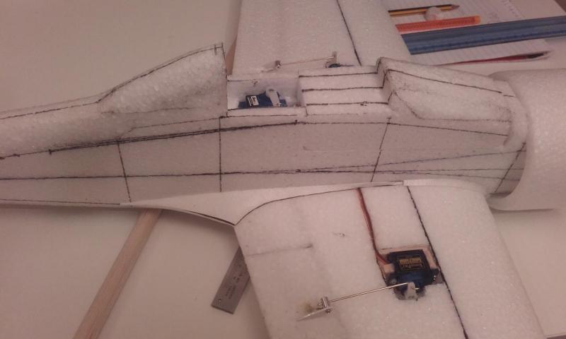

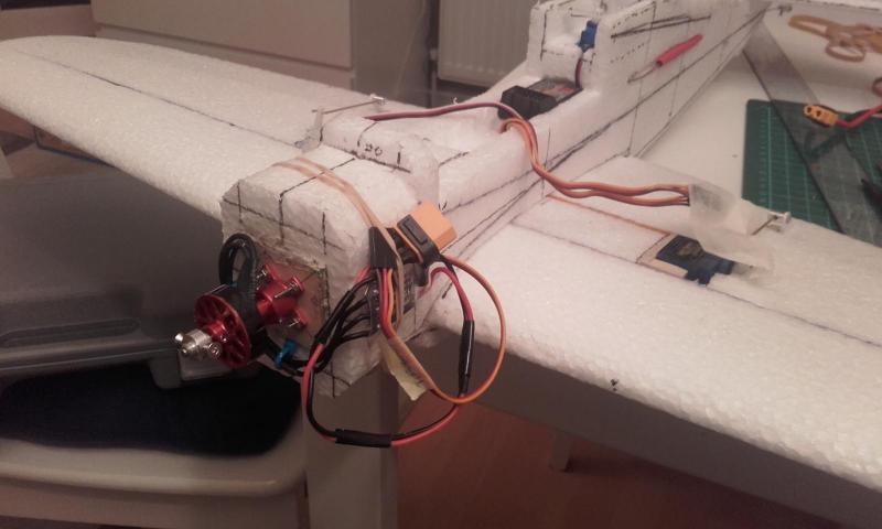

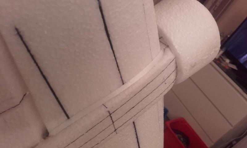

Pogoda nielotna, leje to siedzę i wykańczam detale przed malowaniem.
Dzisiaj dostał owiewki wokół miejsc połączenia skrzydeł z kadłubem.
Od dołu także.
Mocowanie kabiny jest na pręty węglowe wpuszczone w bowdeny a z drugiej strony na magnesy.
Jak wspomniałem ESC jest pod maską silnika.

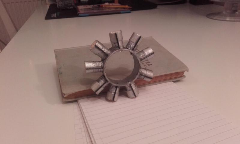

A tak się prezentuje na obecną chwilę. Ten pierścień obok samolotu jest karterem makiety silnika Bristol Mercury VIII.
Makietę zamocuję po pomalowaniu całości (i po oblocie).
  • 0

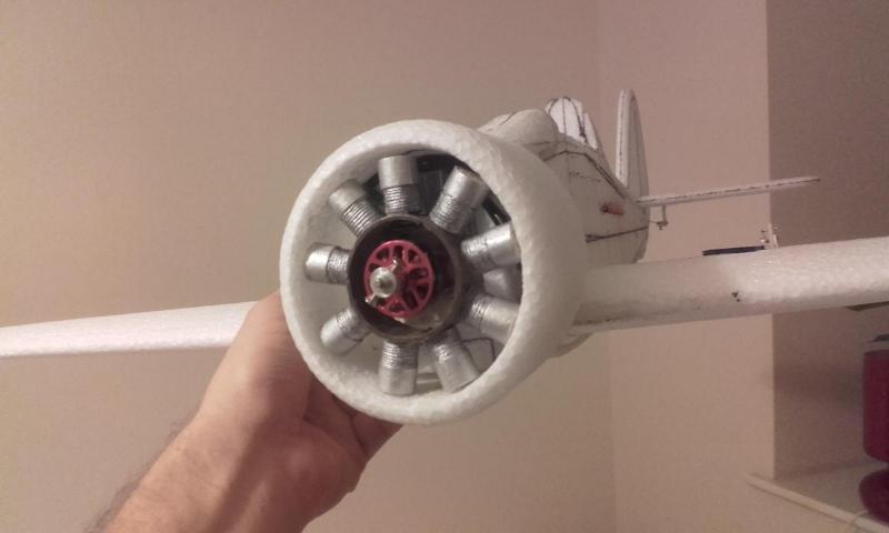

Napisano 17 luty 2016 - 23:01

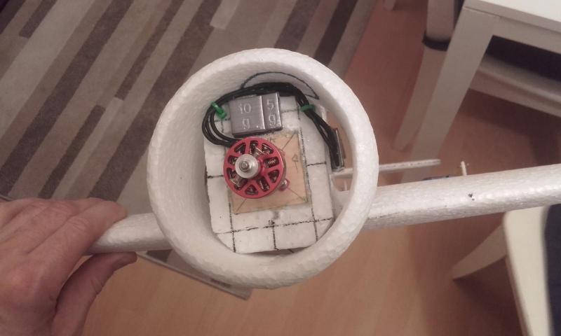

Przymiarka z silnikiem.
Silnik skończony 13g masy. Będzie można wywalić ołów z dziobu :-) Chyba, ze kokpit przeważy na ogon :-)
Bristol Merkury VIII
  • 0
#31 mirolek
mirolek
  • Modelarz
  • 1738 postów
  • Age: 50
  • SkądKraków
  • Imię:Mirek
Napisano 18 luty 2016 - 09:30
super się prezentuje tak wykończony detal silnika  :D
Moim zdaniem ten makietowy detal nie warto montować na stałe, lepiej zakładać do prezentacji a zdejmować do walki bo przy kolizji modelu, nikt go potem w trawie nie znajdzie.
ms
  • 0

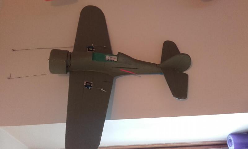

  • Imię:Wiesław
Napisano 18 luty 2016 - 22:29
Pomalowany spód na niebiesko. Masa wzrosła o 10g. Do 245g. Przed malowaniem z ołowiem było 235g. Bez pakietu.

#36 japim
japim
  • Modelarz
  • 1455 postów
  • Age: 36
  • SkądWarszawa
  • Imię:Przemek
Napisano 19 luty 2016 - 09:06
Super leciutko.
  • 0

#40 Vesla
Vesla
  • Modelarz
  • 1037 postów
  • Age: 44
  • SkądPortsmouth / UK
  • Imię:Wiesław

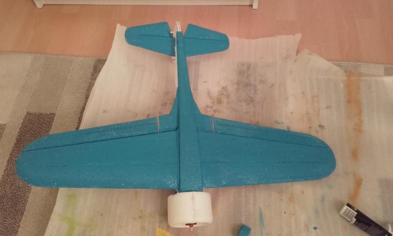

Napisano 21 luty 2016 - 17:30
Nie lubię malować EPP. Jakbym malował pumeks. Masa porów, tragedia. Na górę kładłem dwie warstwy żadkiej farby. Rozwodnionej. Chciałem aby lepiej penetrowała pory. Efekt dobry. Pomalowany całościowo przytył 30g. Teraz bez baterii ma 265g. Wychodzi, że jedna warstwa na dolne powierzchnie (gęsta) waży tyle co jedna warstwa żadkiej farby nałożonej na górne i boczne powieżchnie.
