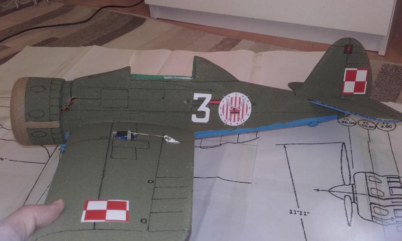

Napisano 22 luty 2016 - 00:46

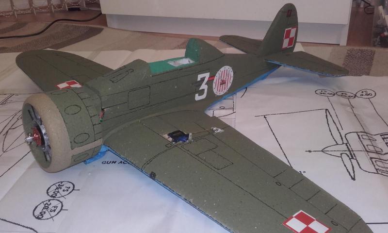

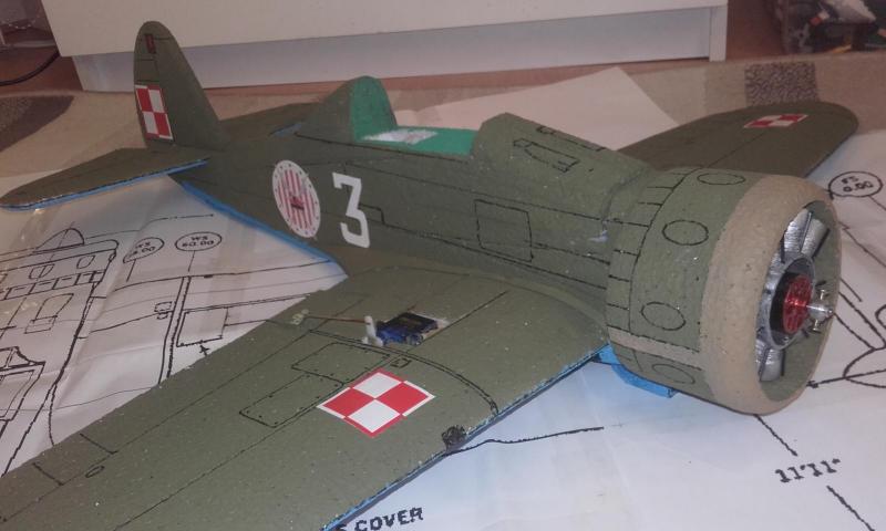

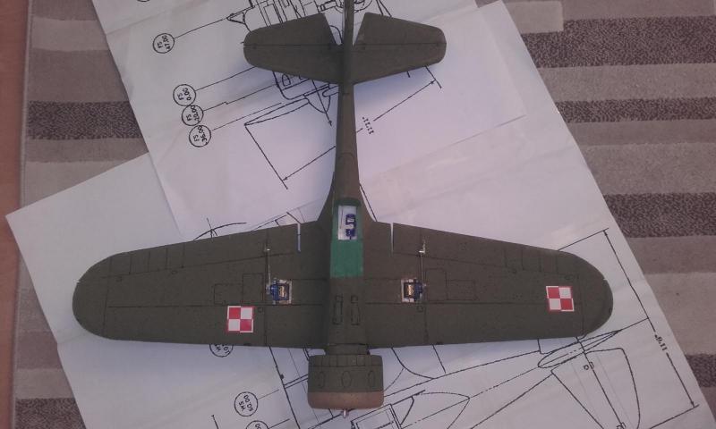

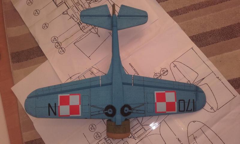

Model pomalowany, linie podziału blach wyrysowane, oznakowanie naklejone.
Teraz zostało mi tylko skończyć kabinę i gotowy.

Szkoda ze nie pomalowales serw...
  • 0

Farba jeszcze została. Nic straconego.

Coście się tak uczepili do tych serw, zaklei taśmą i pomaluje będzie super. Od początku wątku co chwilę ktoś napomyka o serwach ...... :)

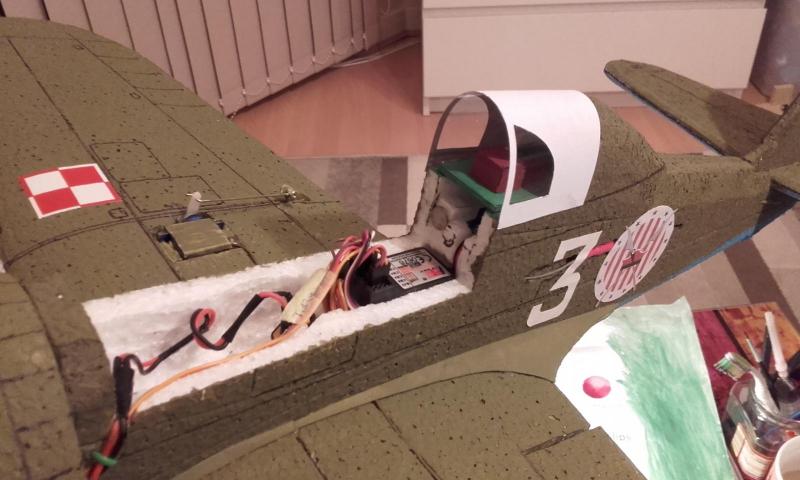

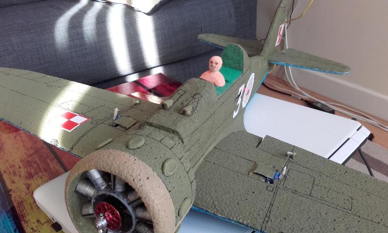

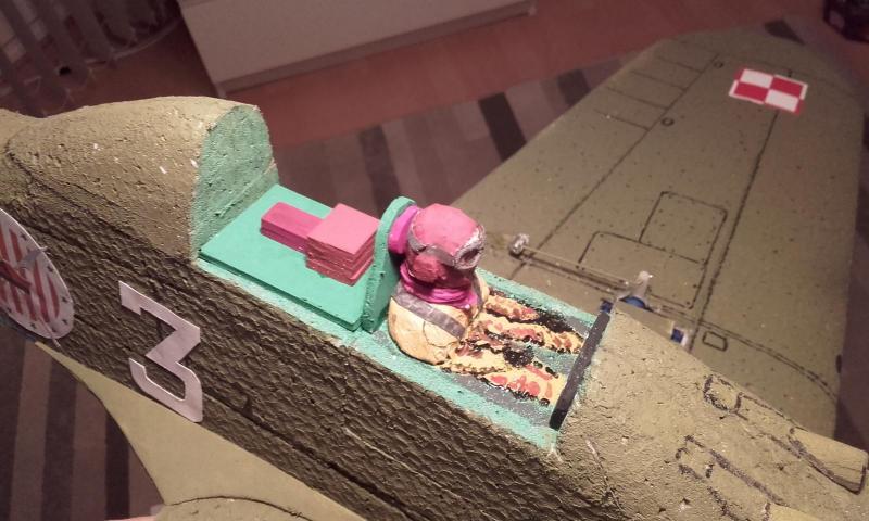

Serwa oklejone i pomalowane, dodałem obudowy km-ów, owiewki nad cylindrami na masce, tablice przyżądów i pilota wyciętego z epp. Teraz szukuję mu ubrania. ☺

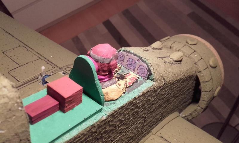

Napisano 25 luty 2016 - 02:06

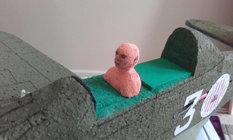

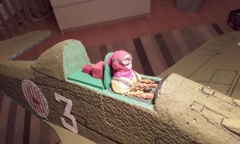

Pilot ubrany, dostał fotel i radiostacje w tylnym przedziale. To czerwone wokół szyi to szaliczek :-) Mam ilustrację jednego z naszych pilotów z 1939 z takim szaliczkiem.

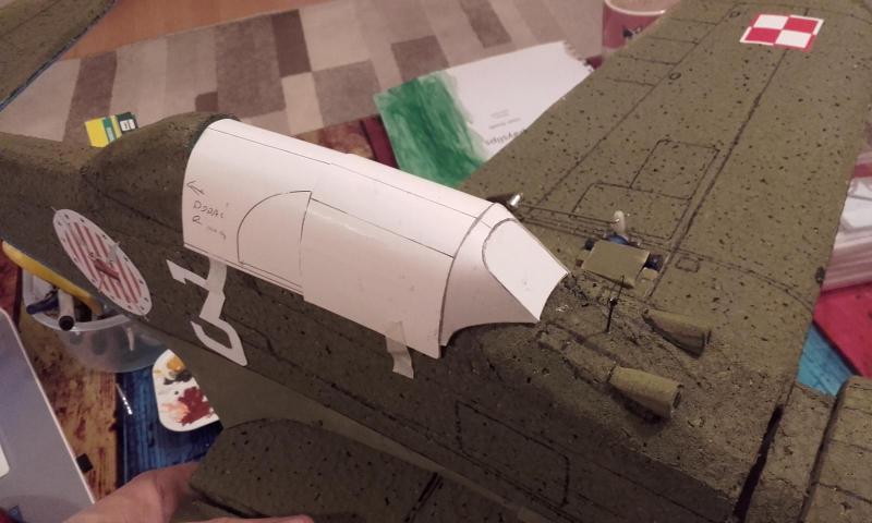

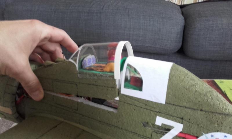

Napisano 26 luty 2016 - 15:37

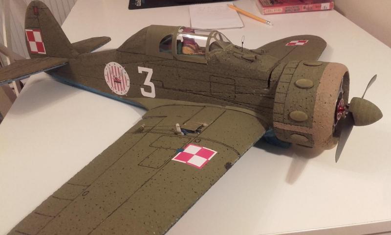

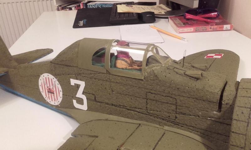

Pierwsze przymiarki do owiewki. Owiewka została wykonana z czterech czėści metodą jak w modelach kartonowych.
Owiewka dzielona w celu ułatwienia dostęp u do pakietu.
Po naklejeniu. Zostało dodać detale i pomalować.
Przednia część ma zakładkę, źeby nie zawiewało do środka bo mogło by wyrwać kabinę.

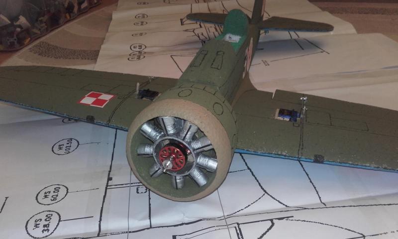

Napisano 28 luty 2016 - 01:53

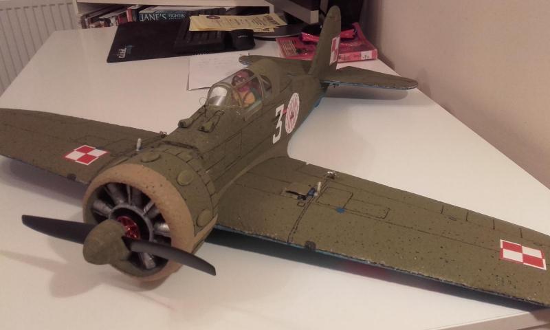

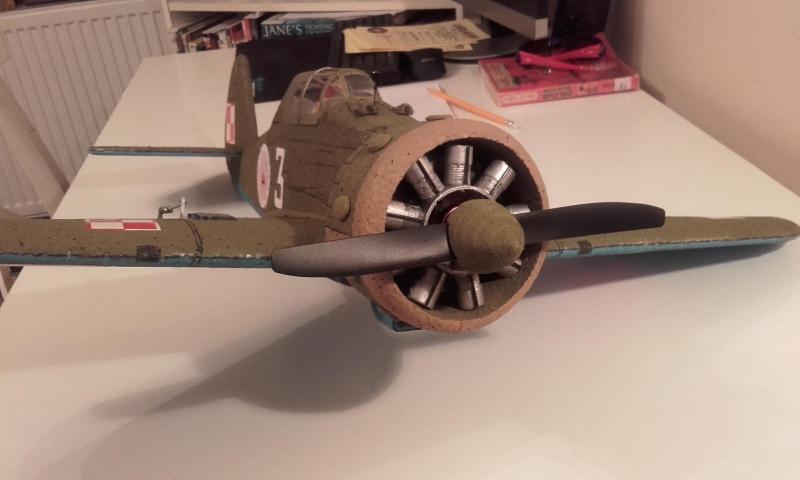

Model skończony i wyważony. Teraz tylko oblatać. W wersji końcowej przytył do 395g.
Wszystkie dodatki ważą ok. 15-20g, farba to 30g, ołów do wyważenia 55g (dodałem 40 do już wklejonych 15g).
Celowałem w 400g mam 395g (+/-5g)
Silnik radził sobie z 315gramowym dwupłatem i startował z ziemi, powinien poradzić sobie z Jastrzębiem.
Jeżeli będzie za słaby to planuje zmienić pakiet na 3S, będę miał większy ciąg (ale i masa wzrośnie), wszystko wyjaśni się po oblocie.
Kołpaczek wycięty z EPP i doklejony do śmigła na UHU.
Wyposażenie
Silnik Turnigy 2730/1500kv (ciąg 290g - 410g) http://www.hobbyking...tor_1500kv.html
Zasilanie LiPo 2S 1300mAh
ESC 12A http://www.hobbyking...Controller.html
Serwa 9g
  • 0
