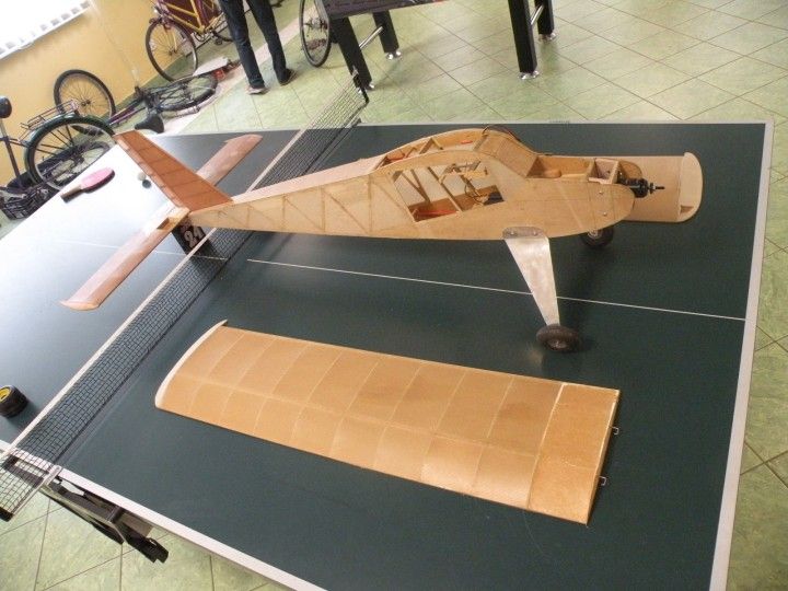

Jakieś dwa lata temu otrzymaliśmy trzy rozpoczęte Wicherki, dwa w wersji 25 i jedne 50. Przyszedł czas by razem z moimi podopiecznymi doprowadzić je do stanu lotnego.  Na pierwszy ogień poszedł Wicherek 50. Nie znam historii ale sądząc z użytych materiałów mogą mieć już trochę lat.

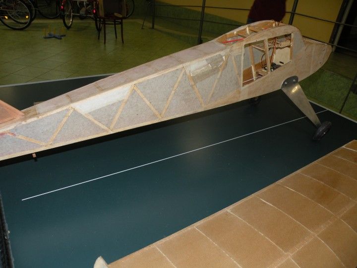

Sam model jest bardzo solidnie wykonany i widać, że modelarz, który go budował miał sporo wiedzy i ciekawych pomysłów. Nie jest to model w 100 procentach zgodny z planami. Kadłub został wykonany w ciekawej technologii. Przód jest klasyczny jak Pan Schier przykazał, natomiast tył jest wycięty ze sklejki o grubości 2mm przy czym dolna część kadłuba jest pełna a boki i góra wycięte w formie kratownicy.  Ponadto tylna część kadłuba zwęża się w kierunku ogona. W  ciekawy sposób autor zaprojektował mocowanie statecznika poziomego co widać na zdjęciach. W skrzydłach zastosowany został profil zgodny z planami ale odcięta jest krawędź spływu. Wygląda na to, że model miał mieć lotki na całej krawędzi spływu. W modelu są już gotowe półki pod serwa. Skrzydła są pokryte papierem pakowym a kadłub jakimś cieńszym papierem. Jest trochę uszkodzeń poszycia ale to się da  naprawić. Nie chcę zmieniać poszycia na współczesne żeby model zachował swój „antyczny” charakter.

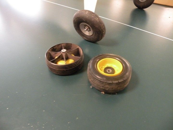

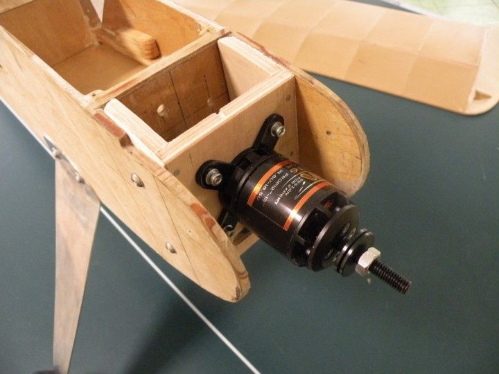

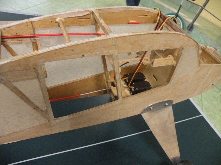

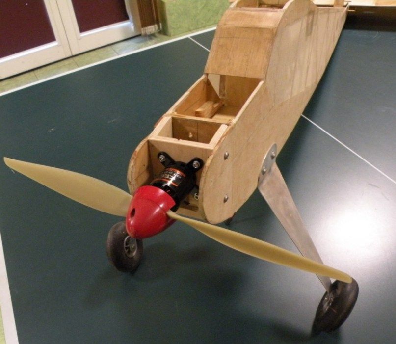

Na początku wymieniliśmy koła na typowo modelarskie i zainstalowaliśmy serw. Ponieważ model ma mieć napęd elektryczny więc wykonaliśmy podstawę silnika i wmontowaliśmy ją w kadłub. Staraliśmy się wprowadzać jak najmniej modyfikacji w stosunku do tego co wykonał autor modelu.
Stare i nowe koła.

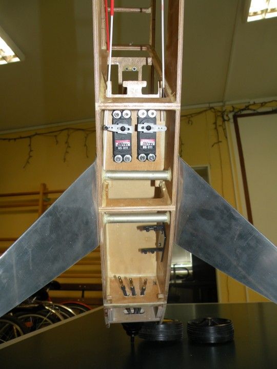

Mocowanie serwomechanizmów.

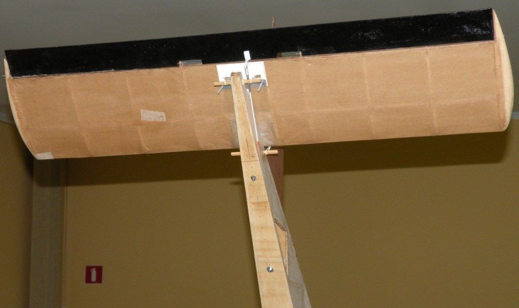

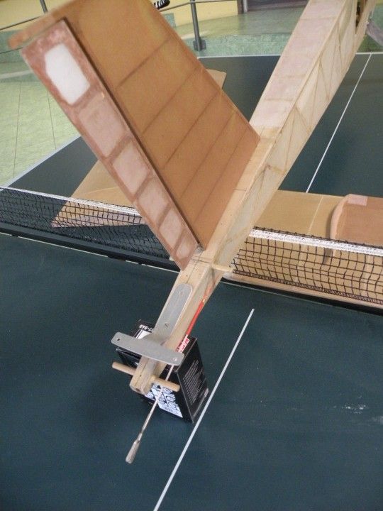

Statecznik pionowy i mocowanie statecznika poziomego.

Po urlopie pora wrócić do modelu. Prace nad modelem idą powoli bo zależy mi na tym by jak najmniej zmieniać w samym modelu i zbudować go tak jak chciałby tego pierwszy wykonawca. Czasem jest to kłopotliwe bo muszę trochę pokombinować próbując wymyślić rozwiązanie niektórych problemów. Tak było na przykład ze statecznikiem pionowym. Nie chciałem go wklejać na stałe i w końcu wpadłem na pomysł żeby w jego dźwigary wkleić kawałki nagwintowanego pręta i teraz statecznik jest demontowalny i trzyma się na dwóch śrubkach M3.
