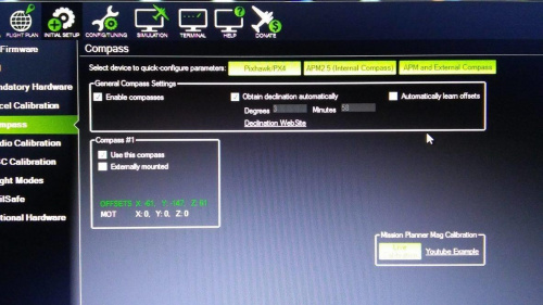

Napisano 16 maj 2017 - 19:05
Masz ptaszka na external a niepowinno go być.
Na hudzie u góry są cyfry i litery północ to N zachód to W.
Ustaw apema z kompasem na północ powinno ustawić się na N.
Obróć o 90st w lewo i na hudzie powinno być W. (lub ich bliskie okolice)
Koniec. Jeżeli kompas na hudzie przesuwa się niemrawo lub wraca spowrotem to znaczy że robisz coś źle.
Nie interesują cię żadne kolorowe kreski.

Napisano 16 maj 2017 - 19:34
Usunąłem ptaszka z external - wykonałem jeszcze raz kalibrację i teraz tak to wygląda w zakładce  Compass
Ptaszek z Automatically Learn  offsets ( ten po prawej) - sam się odptaszkował chyba w czasie kalibracji bo ja tam nic nie zmieniałem no i wartości  stopni i minut też, ale tym razem nic nie poprawiałem. Czy powinienem  tego ptaszka z prawej zaznaczyć mimo wszystko?
       Nie wiem skąd ale wiem że N to północ a zachód to W :angry:
Ustawiłem apm wraz z kompasem na północ na literce N i cyfrze zero żeby dokładnie było. Obróciłem ( zrobiłem to też wcześniej) w lewo na HUD o 90 stopni i było W.
Kompas na HUD przesuwa się żwawo więc  chyba robię to dobrze! Rozumiem, że to koniec zabawy w ustawienia i wszystko jest jak trzeba? Czy też znowu coś skopałem ??

edit 17 maja z rańca :)
 Wyszedłem na świeże powietrze z tym całym bałaganem i  zrobiłem jeszcze raz kalibrację kompasu żeby było jak trzeba.
Nazbierało próbek że cho-cho! Cała kolorowa od kwadracików  kula próbek przy kalibracji ! :D
To pewnie teraz trzeba by zamontować do łódki spróbować popływać? Może nie będzie już myszkowania?
Co na to Mistrz Marek . Pewnie ma mnie już dosyć :rolleyes:

Napisano 17 maj 2017 - 19:59
Jeszcze trochę a będziesz miał rację.:)
Kompas sprawdza się ustawiając system przodem na północ ale przy pomocy innych elementów takich jak kompas, zegarek i słońce czy chociażby kora na drzewie:)
Dopiero teraz sprawdza się czy MP pokazuje północ i zachód po obrocie 90st.
Teraz łódka powinna płynąć prosto.
  • 0

Napisano 18 maj 2017 - 06:58
Moje pytanie o deklinację nie było z kosmosu bo po kalibracji w okienku stopnie mam wartość 3 a w okienku minuty 58. Gdy wpisywałem z mapy było odpowiednio 5 i 8.
Różnica więc  znacząca i teraz  jeżeli dobrze rozumiem powinienem wpisać te z mapy czyli 5 i 8.
Czyli wg Ciebie powinienem za każdym razem jak jestem nad wodą ( bo ja pływam nie latam ale nie ma to istotnego znaczenia w tym przypadku) - targać ze sobą komputer szukać nowych wartości i zmieniać?? Bez jaj! A co, jak w miejscu  gdzie pływam czy wędkuję - nie ma neta ??

Napisano 18 maj 2017 - 13:05
Deklinacja nie jest aż tak istotna. Ja przez dłuższy czas w ogóle jej nie wpisywałem, a potem ustawiłem automatyczną jej dedukcję na podstawie danych z GPS:
http://ardupilot.org...p-advanced.html
Obtain declination automatically: sets the declination based on lookup tables following GPS lock. Users can override this default behaviour; after deselecting the checkbox (COMPASS_AUTODEC=0) they can manually enter declination in COMPASS_DEC.
  • 0

Napisano 18 maj 2017 - 13:26
Ale w tym przypadku jak łódka nie działa prawidłowo deklinacja powinna być ustawiona na stałe. Jak wszystko będzie działać tak jak powinno można zmienić na automat.
