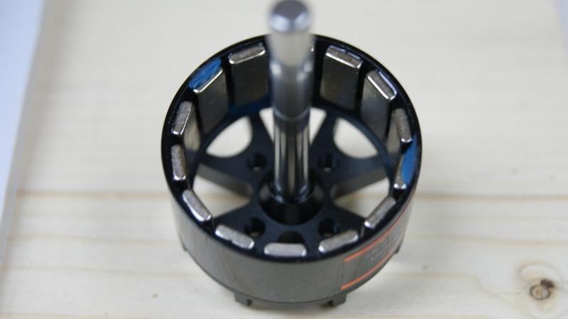

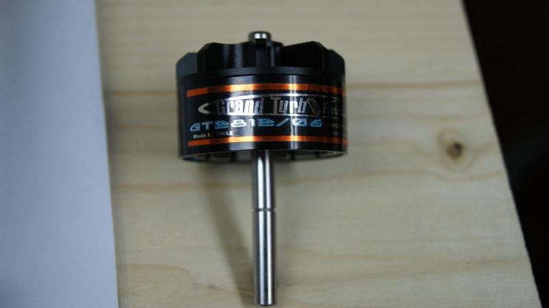

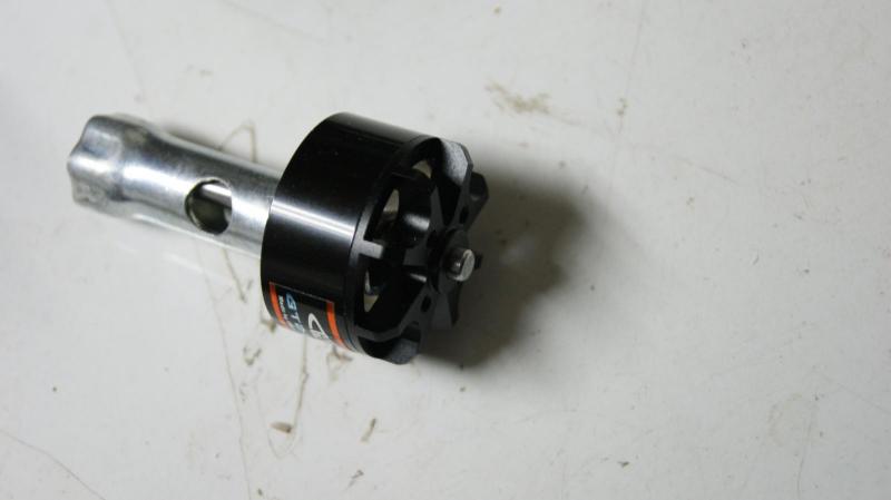

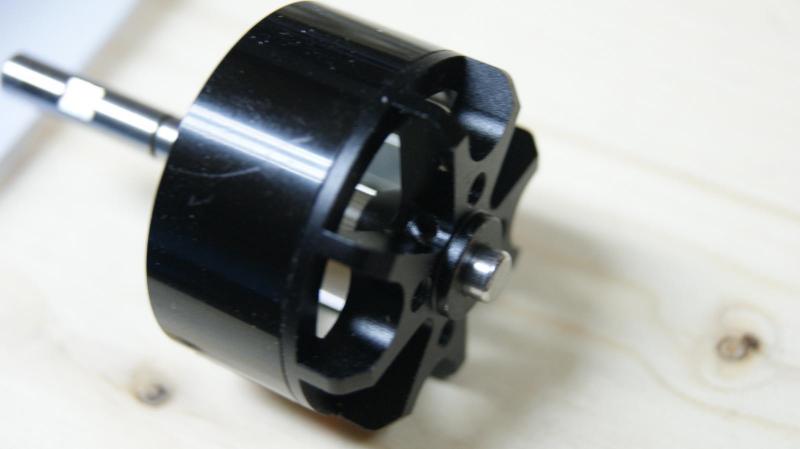

Stoję przed koniecznością wymiany wału w silniku elektrycznym EMAX. Czy zamiast prasy dźwigniowej można ten wał wybić przy pomocy młotka?. Jest on bardzo ciasno osadzony i nie mogę go wyjąć z obudowy przy pomocy imadła i siły rąk.
śrubę imbusową kontrującą wał do obudowy wykręciłem

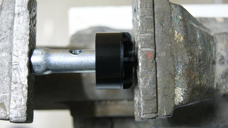

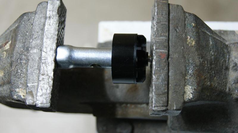

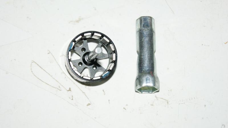

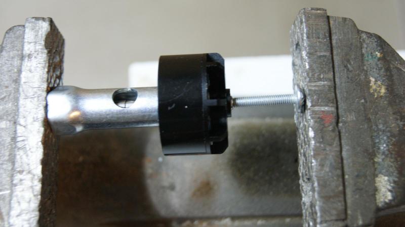

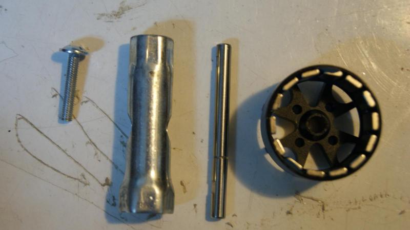

Spróbuj tak: na wał od wewnątrz (czyli patrząc na pierwsze zdjęcie- od góry) nałóż rurkę kilka mm dłuższą od niego i umieść to wszystko w imadle, które posłuży za prasę. Rurka powinna naciskać na obudowę od wewnątrz, tuż przy wale, musi więc mieć niewielką średnicę- tak 8-10 mm.

Tak to właśnie należy robić w warunkach "domowych", gdy nie ma pod ręką odpowiedniego sprzętu  :). Stukanie czymkolwiek w wałek lub wirnik powoduje osłabienie klejenia magnesów lub wręcz ich odspojenie. Nie mówiąc o skutkach chybienia młotkiem  :o  :( ...
To imadło chyba miało nielekkie życie i ciężkie przejścia...

A jaki znasz lepszy sposób na wyjęcie wału? Przy prawidłowym podparciu nic nie skrzywisz ani nie rozklepiesz. Nie te siły. Chociaż znam wiele osób, które potrafią popsuć nawet mechanizm młotka.I jeśli wirnik  jest podparty, na magnesy nie przenoszą się praktycznie żadne drgania. A jeśli mamy dobrze dobraną masę młotka, do wysunięcia wystarczy jedno puknięcie (nawet nie uderzenie). A chybienie młotkiem-zostawię to bez komentarza. To zabawka nie robota kowalska. Nawet nie wiem, jak można taki wał, przy tej czynności rozklepać. A już zupełnie nie wiem co trzeba zrobić, by wał później luźno poruszał się w gnieździe. Jeśli ktoś to potrafi, niech lepiej zmieni hobby. Siejecie defetyzm.

Oj, chyba cokolwiek przesadzasz ze swoimi armatami na wróble. Mówimy o pasowaniach w chińskich zabawkach, jakimi są w absolutnej większości nasze małe silniczki. Wyjmowałem, wybijałem, wyciskałem kilkadziesiąt razy te cienkie wałeczki. Wierz mi nie wywołasz takimi drganiami, jakie przy tych czynnościach występują, zjawiska choćby minimalnego rozmagnesowania neodymów. Niezależnie od tego, czy są to wałki wprasowywane, wciskane czy dodatkowo klejone. Wirnik zawsze nasuwamy na rurkę niewiele cieńszą niż wał, podpartą na czymś o trochę większej masie (np. stopie imadła). Wirnik trzymam w dłoni i przy wybijaniu, nie wyczuwam najmniejszego drgnięcia płaszcza wirnika (sprawdź to sam). To nie te poziomy którymi chciałeś zabłysnąć (ani drgania, ani tarcia). Należy tylko pamiętać, by nie wybijać na rurce o zbyt dużej średnicy (jak u kolegi wcześniej, na załączonych fotografiach), chociaż i w takim wykonaniu (możliwość wypaczenia tarczy wirnika, którą yeż jest łatwo naprawić) nie zrobisz wirnikowi ani magnesom kuku. To są naprawdę prosto wykonane zabawki.
