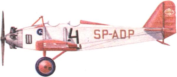

Kurcze, myślałem, że mam tego więcej, ale na razie znalazłem tylko tyle. Systematycznie robię porządek na starym komputerze, więc coś na pewno jeszcze się znajdzie, wtedy wrzucę.
Kolory i sposób malowania brałem stąd:
a wzorowałem się bardziej na tym malowaniu:
Samolot był kilka razy przemalowany stąd na różnych zdjęciach wygląda inaczej.
A mój model wyglądał tak, jest to wersja pierwsza, ta która nie poleciała :) W wersji późniejszej, tylko na razie nie mogę znaleźć zdjęć, pojawiła się "jedynka", pilot, druga para zastrzałów i kilka innych detali.

Takie głlupie pytanie. Ona jest biało-czerwona? Tylko się upewniam bo gdzieś trafiłem info że była srebrno-czerwona.
  • 0
#33 Qbatus
Qbatus
  • Modelarz
  • 348 postów
  • Age: 36
  • SkądKraków
Napisano 10 styczeń 2017 - 08:43
Srebrny? A niby dla czego, skoro samolot miał poszycie z kadłuba z drewna? Podejrzewam, że w 1930 r. trochę ciężko mogło być ze srebrną farbą :) Czytałeś "Skrzydlate Wspomnienia" ? Jeśli nie to polecam. Tu fragment:

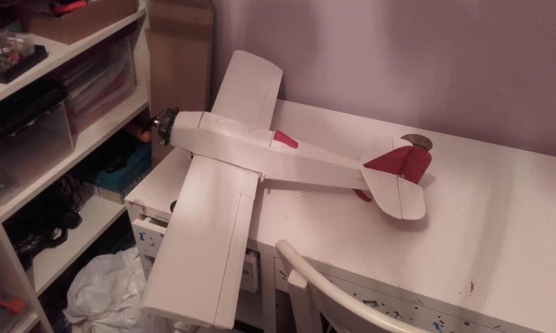

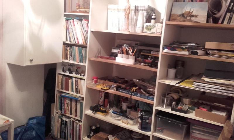

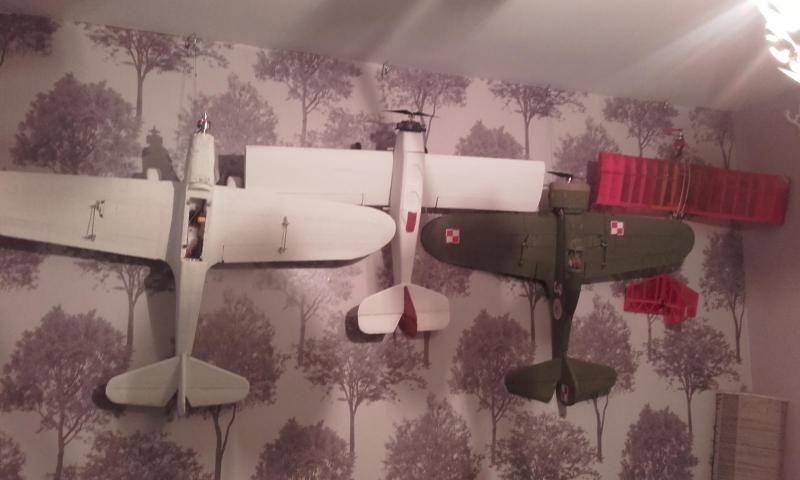

Trochę trwało ale prace ruszyły ponownie. Już w nowej "modelarni" czyli malutkim (2,5x2,5m) pokoiku. Anglicy nazywają to sypialnią. Ja bym to nazwał pomieszczeniem na szczotki. Ale spoko jest warsztacik. Zaleta zakupu domu, masz dodatkowe pomieszczenie na swoje hobby. Inna sprawa, że musisz przekonać małżonkę, że garderobę musi zrobić gdzieś indziej. ;-)
AJeszcze dopracować oświetlenie i detale i modelarnia gotowa.
Książka kupiona i przeczytana. Cenna pozycja i wiele ciekawych informacji o interesującym mnie okresie.
"Adepcia" pomalowana na biało i czerwono. Po końcowych poprawkach dostanie znaki i detale.
Białe malowanie dostał też PZL 26.
regał z biblioteczką i materiałami :-) ledwo się mieści.

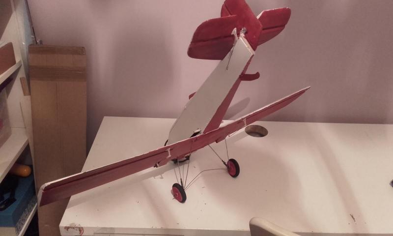

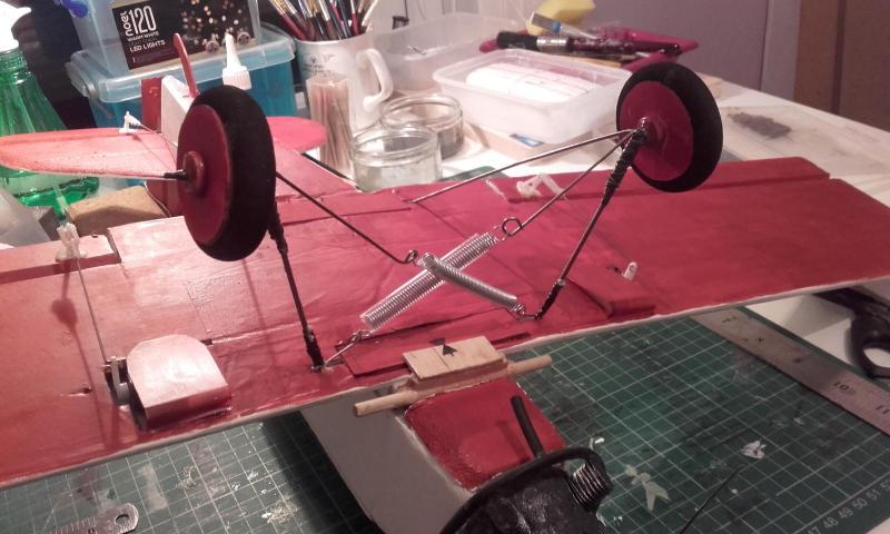

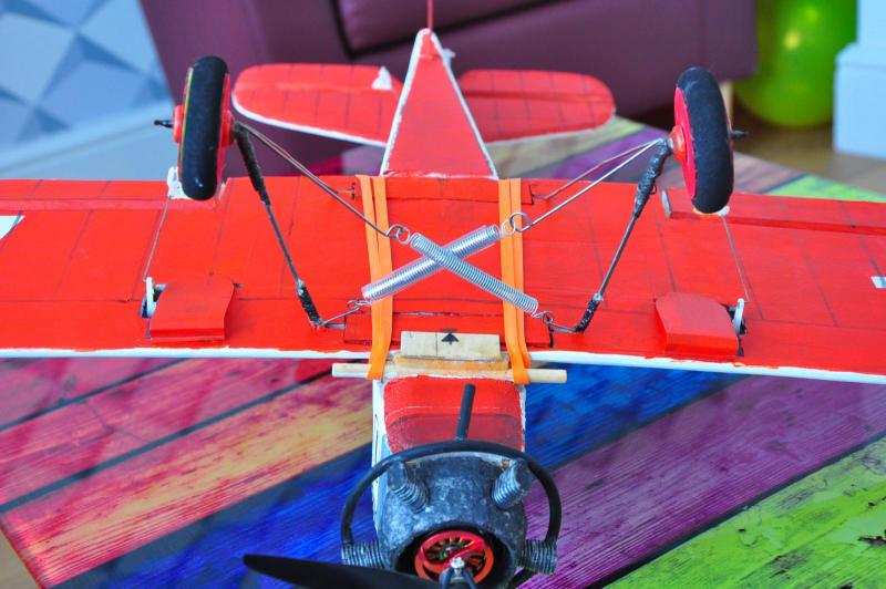

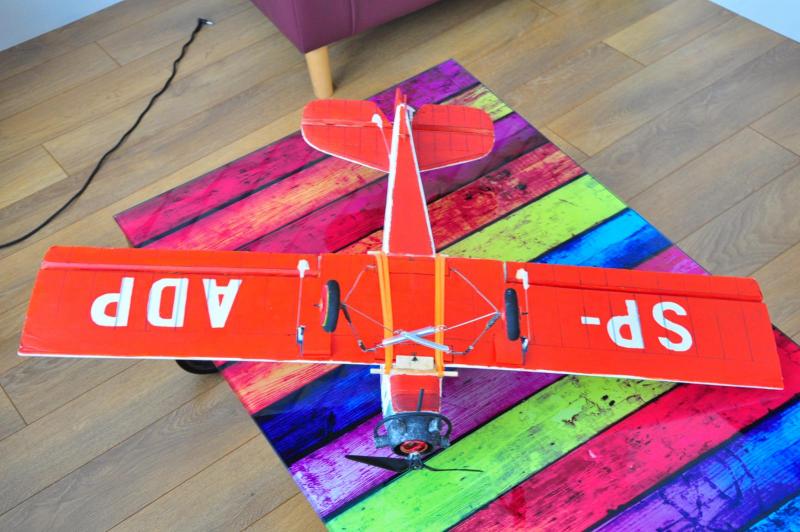

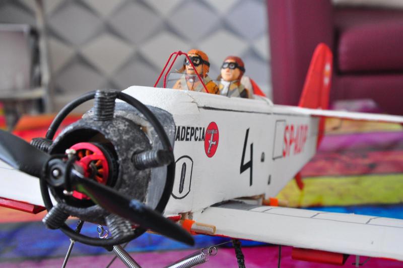

Napisano 27 luty 2017 - 21:12
Powoli do przodu. Adepcia pomalowana. Przebudowałem podwozie montując sprężynki jako amortyzacje. Wcześniej podwozie posiadało poprzeczkę i przez to większość startów i lądowań kończyło się na nosie. Poprzeczka "łapała" trawę.
Serwa mają osłonki - woda z rosy chlapała z kół na serwa.

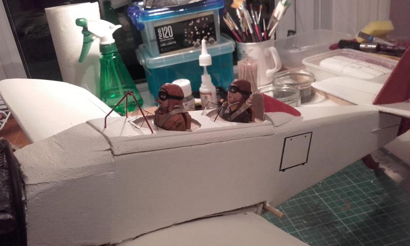

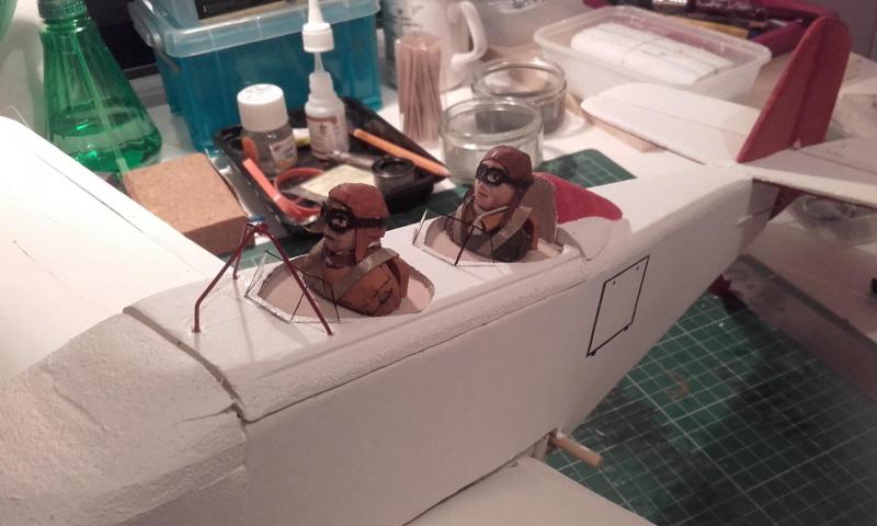

Doszedł koziołek przed kokpitem, wiatrochrony i załoga. Załoga znana z lotów na PWS 50.
Zostało znaki i detale.
Niestety nic za darmo. Kosztowało mnie to dodatkowe 65g (waga 515g)a jeszcze nie wiem jak się zmienił środek ciężkości po malowaniu. Może będę musiał dokładać masy.

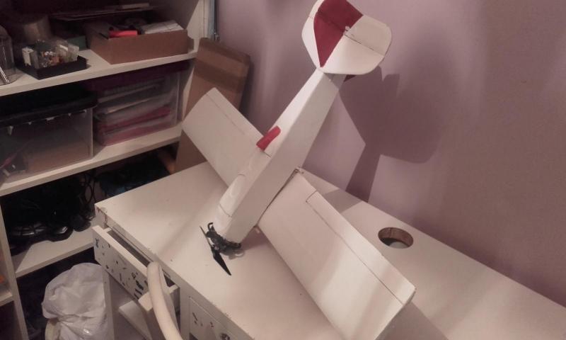

Napisano 10 marzec 2017 - 01:21

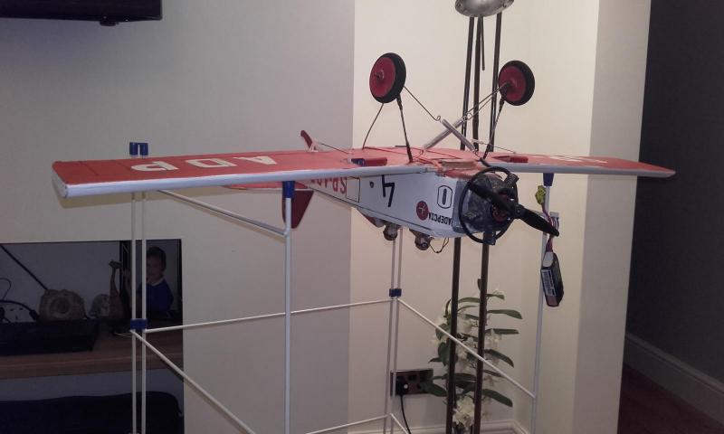

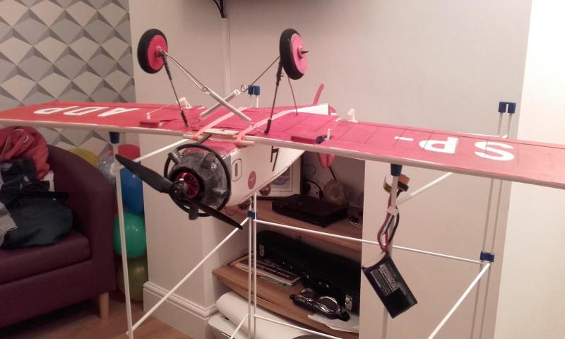

Dzisiaj wyważałem samolot do lotu i musiałem jeszcze dołożyć ołowiu (75g), cała masa wzrosła do 590g czyli przytył po malowaniu i wykańczaniu o 140g.
Z planowaną masą rozjechałem się o 90g. Szykuję się na latanie cegłą ale może mnie mile zaskoczy. Oblot planuję na sobotę.
Zdjęcia zrobię jutro przy dziennym świetle, fotografia komórką przy słabym oświetleniu to koszmar.
Dzisiaj tylko fotki z wyważania i ciekawostka, udało mi się tak dobrać miejsce mocowania akumulatora, ze nie wpływa na wyważenie. Samolot jest w równowadze bez względu na fakt czy zamontowałem baterię czy też nie. Na zdjęciu bateria wisi obok samolotu. :-)
Szkoda, że ma tak krótki przód i nie można przesunąć baterii, zaoszczędził bym na ołowiu :-)

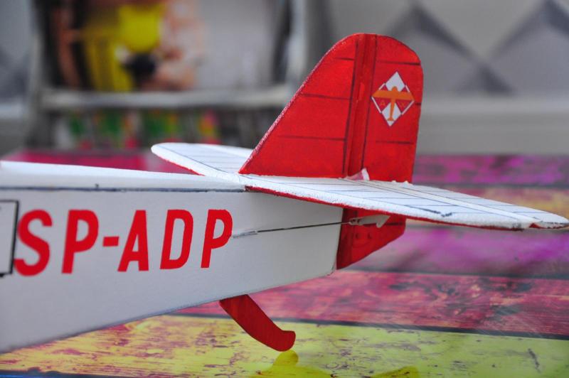

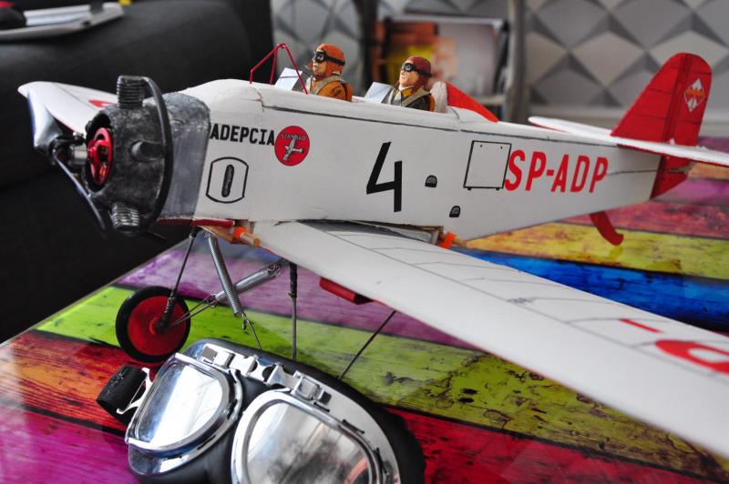

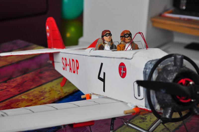

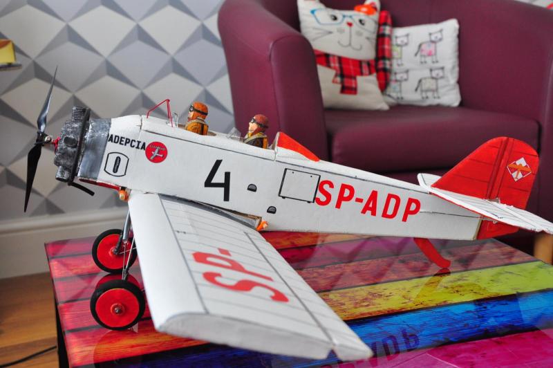

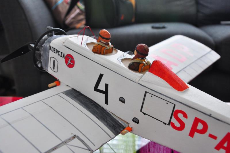

Napisano 10 marzec 2017 - 12:06

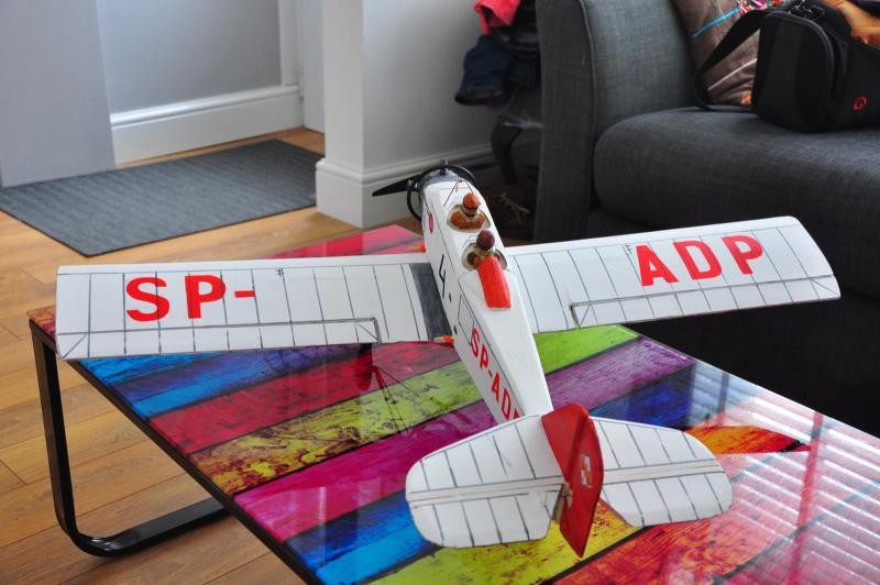

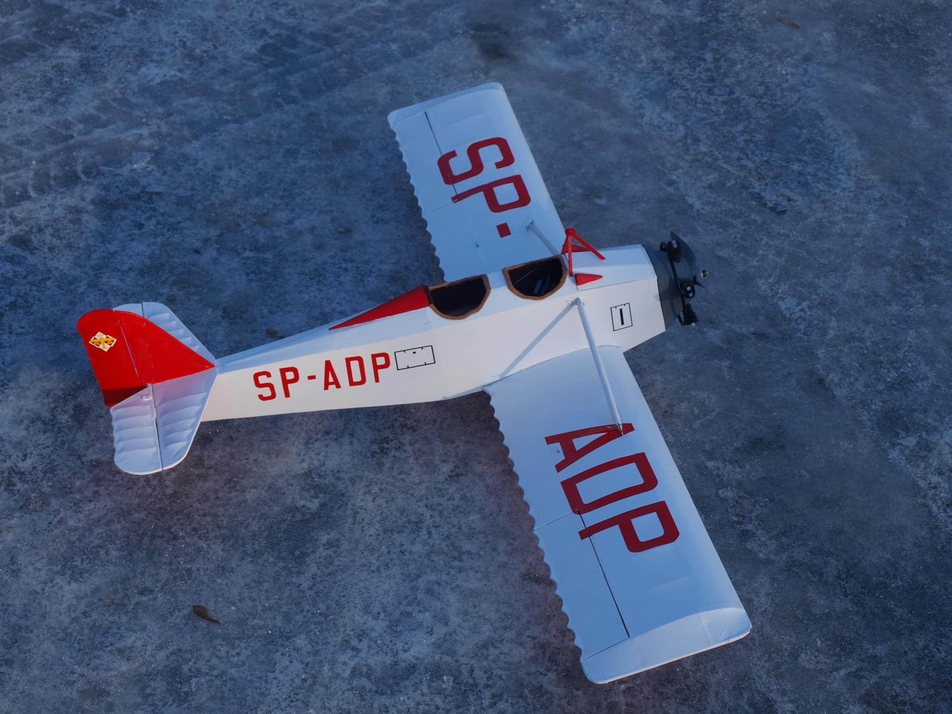

Tak wygląda JD-2 Bis "Adepcia" w gotowości do lotu.
Przypomnę:
Konstrukcja samolotu mieszana, listwowo-depronowa.
Rozpiętość 800mm
Masą 590g
Napęd Emax 2812 kV1543
Zasilanie Lipo 1000mAh
śmigło 6x4 lub 6x3
Sterowanie lotki z funkcją klap (klapolotki), kierunek, wysokość.
  • 0
