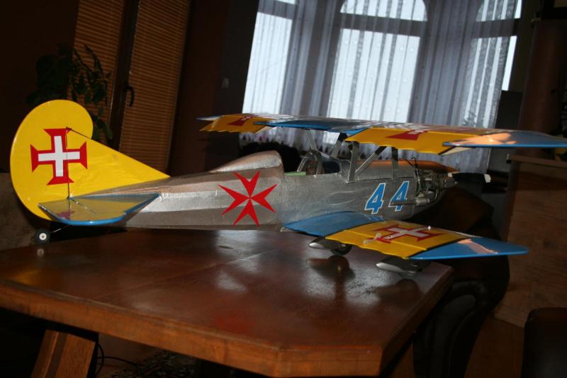

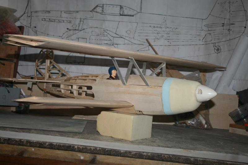

Witam
stałem się posiadaczem modelu z tego wątku http://pfmrc.eu/inde...8512-jager-dix/

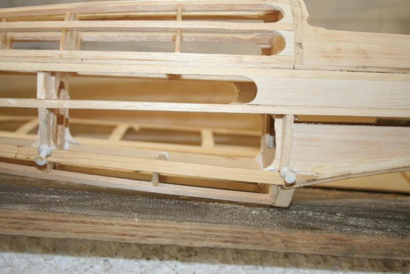

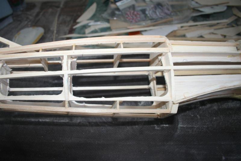

po dotarciu paczki oględziny modeliku który miał być elektrykiem a umie planowałem OS 40 LA ale po zastanowieniu wybrałem ASP 52 FS
stwierdziłem słabą sztywność skrętną belki ogonowej ( sama balsa )
więc wymieniłem balsę na sosnę na dole 10x3 a u góry 5x5
dodałem boki z balsy 2,5 i parę wzmocnień oraz wystrugałem  kopyto maski
na tą chwilę wygląda tak ,

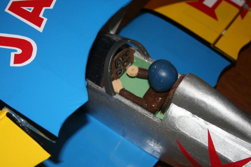

Nawet pilot się przymierzył.

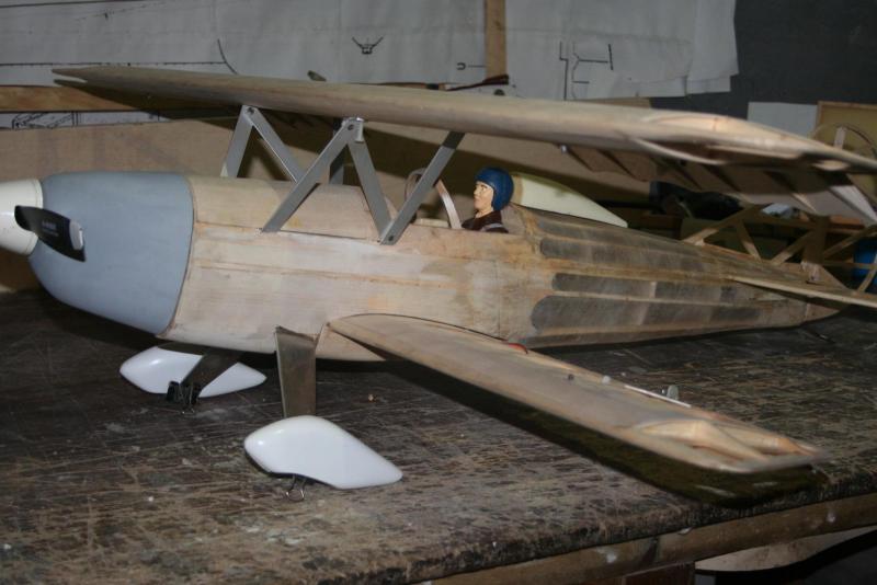

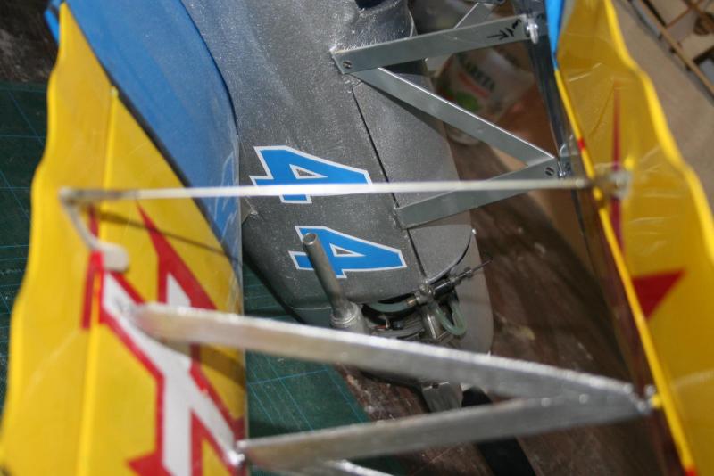

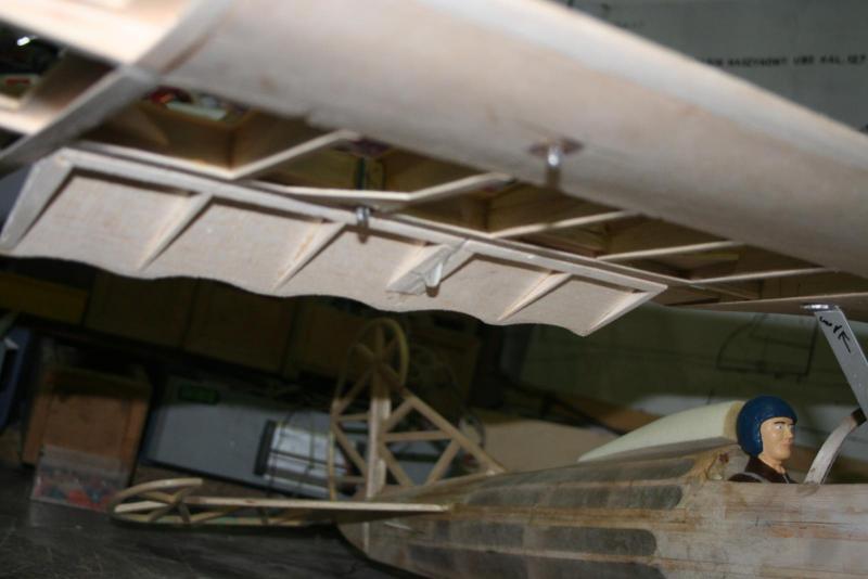

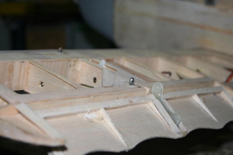

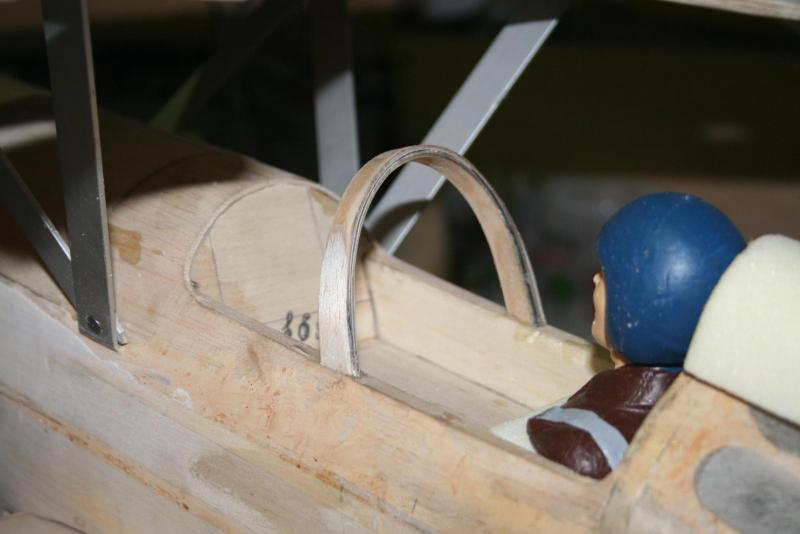

Pomalutku do przodu
Zamontowałem z przodu " kowadło " w postaci ASP 52 FS które będzie napędzało  model ( do wyważenia trzeba będzie dołożyć około 150 g ołowiu na ogon :D )
zrobiłem ramkę kabiny
wkleiłem "zawleczki mocowania " stójek między płatowych oraz wystrógałem z laminatu 2mm dźwignie lotek.
całość na dzień dzisiejszy waży 1820 g
  • 0

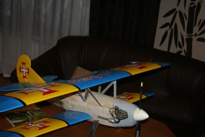

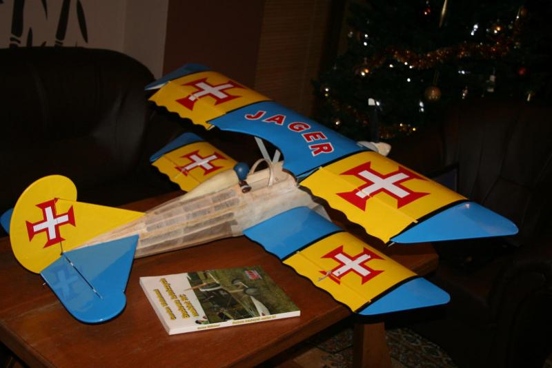

Witam

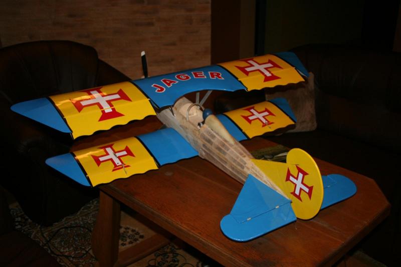

pomalutku do przodu  ,modelik dostał kolorki
zostało przygotować i pomalować kadłub oraz dorobić " pierdoły " z którymi schodzi najwięcej czasu.

 Co dałeś na pokrycie?
Oracover , a raczej jego resztki które wymusiły taki podział kolorów. ( niebieski i żółty )
Oracal 641 naklejki  ( biały i czerwony)
Skyloft kadłub ,będzie malowany z owiewką na srebrno ( przy okazji malowania innego Modelu )

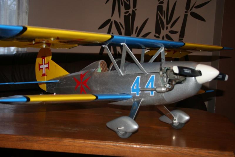

Napisano 18 luty 2017 - 16:45

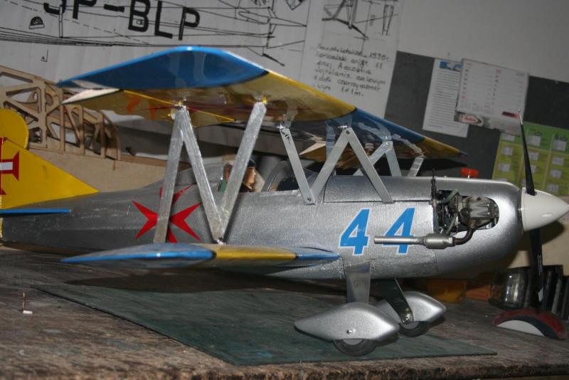

Witam
pomalutku do przodu.
zostało jeszcze trochę do zrobienia ,ale już  widać światełko w tunelu.

#9 Marcin K.
Marcin K.
    <<MURDOCK>>
  • Modelarz
  • 3129 postów
  • Age: 27
  • SkądRogoźno WLKP
  • Imię:Marcin
Napisano 18 luty 2017 - 17:00

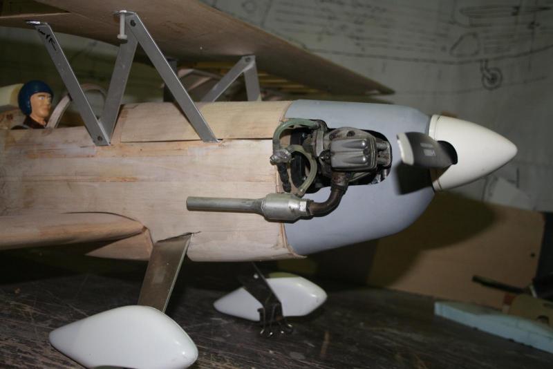

Jak dla mnie bomba!! Piękny!! Co to za tłumik? Jakie walory płyną z takiego?
  • 0
#10 paweln7
paweln7
  • Modelarz
  • 247 postów
  • Age: 46
  • SkądMiedziana Góra
  • Imię:Paweł
Napisano 18 luty 2017 - 17:10
Jak się kiedyś w locie oryginalny się rozkręcił i go wcięło , to dospawałem kawałek rurki AL aby wystawała poza obrys maski i tak zostało.

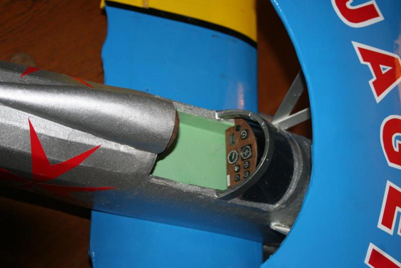

#11 paweln7
paweln7
  • Modelarz
  • 247 postów
  • Age: 46
  • Imię:Paweł

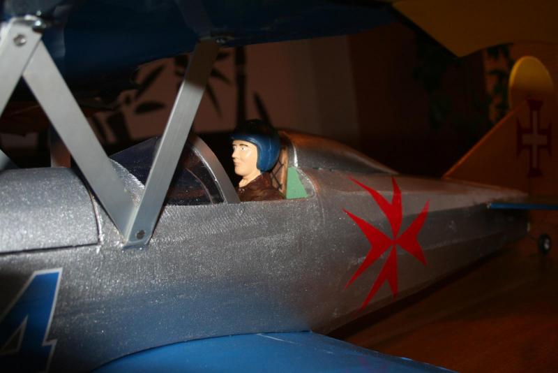

Napisano 19 luty 2017 - 16:39
Pilot "wysechł" i się przymierzył czy aby pasuje.
Teraz trza się wziąć i zrobić pozostałe "pierdoły", a to pochłania najwięcej czasu.

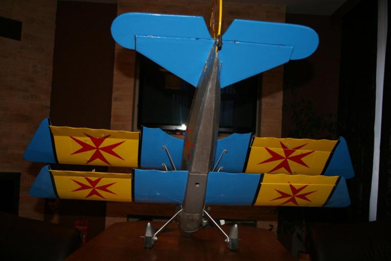

Napisano 19 marzec 2017 - 14:19
Witam

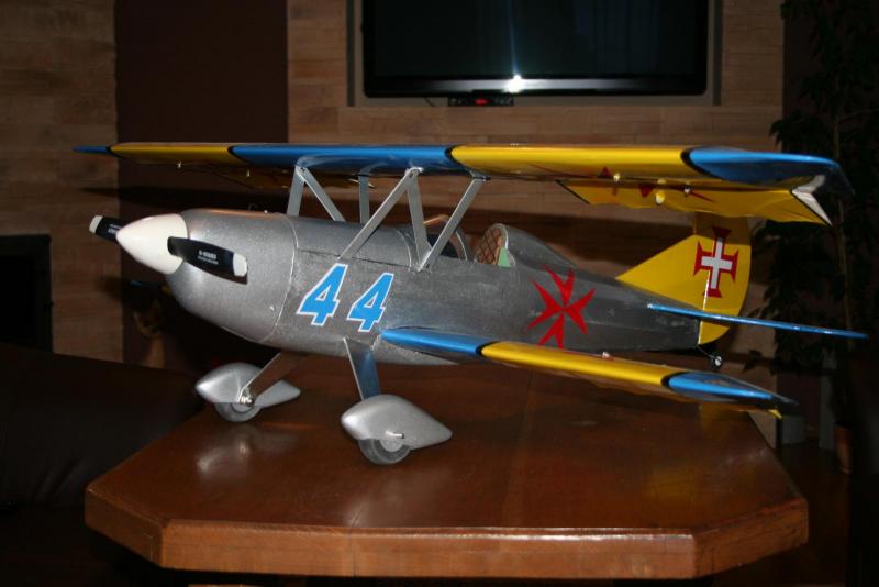

Jager gotowy zostało zaprogramować nadajnik i założyć pampersa i można iść na oblot.
A tak się prezentuje z innymi moimi dwupłatami.

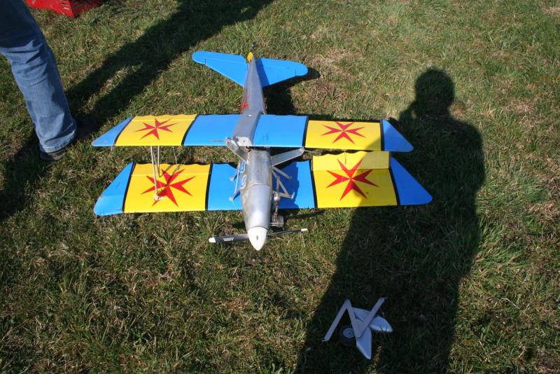

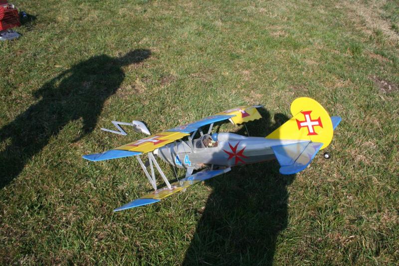

Napisano 02 kwiecień 2017 - 17:44

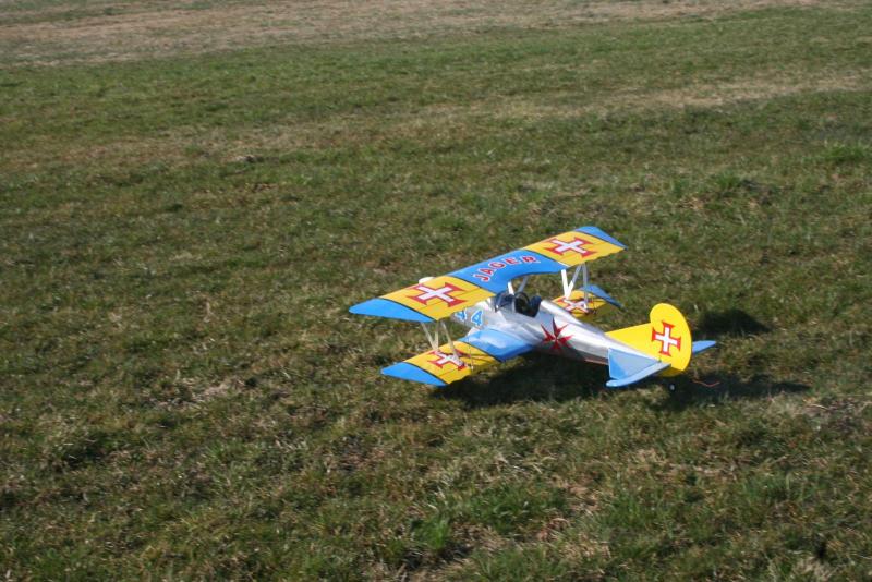

Witam
i po oblocie , filmu niet :) (będę musiał znaleźć jakiegoś operatora z kamerką  )
start bezproblemowy paręnaście metrów i Jager w powietrzu ,wznoszenie OK ale na lotki strasznie czuły ( a mam 35%wychyleń )
sam lot spokojny parę kółeczek  trymowanie dwa kliknięcia bo lekko zadzierał
na tym napędzie szybki to on nie jest po zdjęci gazu fajnie szybuje , i tu był mój błąd bo zdławiłem silnik w locie pod wiatr i pyrkotałem sobie na wolnych pod wiaterek  przelatując na wysokości około 30m nade mną  dałem pełen gaz a on zgasł :wub: (leciał na południe prosto w słońce)

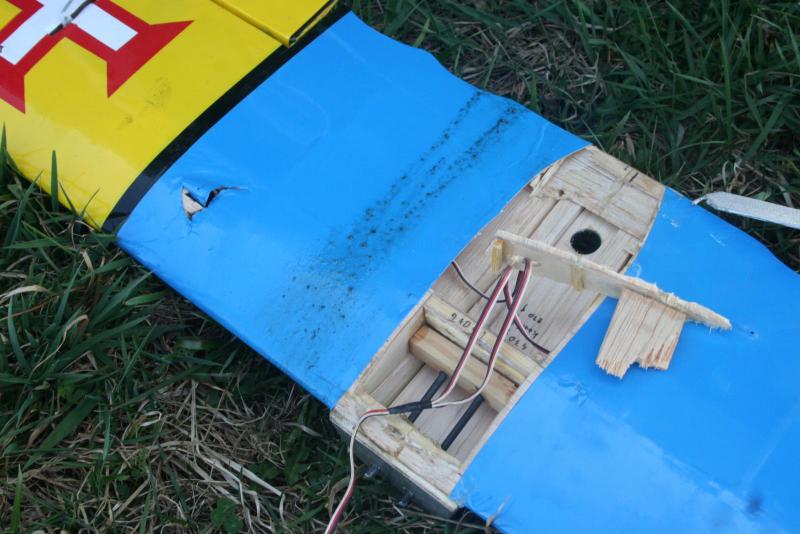

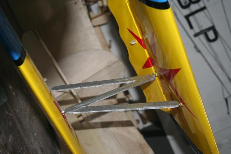

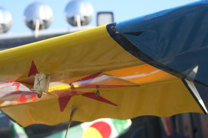

tak więc straciłem go na chwile z oczu i delikatnie skręciłem w lewo lotkami i puściłem go samopas z wiatrem  w kierunku łąk   i tak sam sobie przeleciał 250 m  do miejsca w którym go znalazłem. po przyniesieniu na miejsce startu wyglądał tak.
straty
wyrwane mocowanie słupka miedzy skrzydłowego ,pęknięta końcówka górnego skrzydła,wyrwana lotka górnego skrzydła
uszkodzony keson dolnego skrzydła  i sklejka mocowania skrzydła pod śrubę
z innych uszkodzeń to uszkodzone oba kapcie ( zapomniałem założyć pierścieni blokujących na osie i koła przy lądowaniu rozerwały kapcie)
oraz pękła jedna podłużnica profilująca kadłub.
tak więc dwie godziny roboty i znowu będzie nówka sztuka :)
i znowu oblot.
