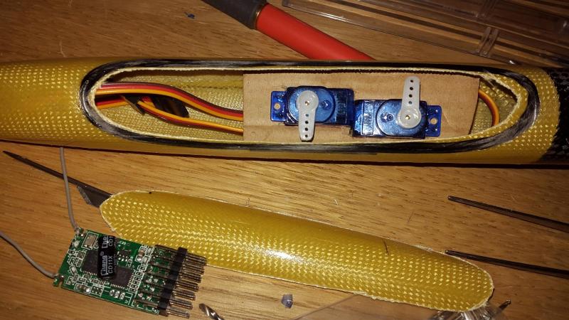

Dzisiaj wyciołem otwór w kadłubie pod wyposażenie. Strasznie to wszystko mocno specyficzne i wysublimowane. ... Myślę nad zrobieniem półki pod serwa, chociaż w instrukcji jest tak trochę na skróty tzn: klej (dużo) i do boku kadłuba. Ja zrobiłem przymiarki pod półkę (wzornik) i zastanawiam się który wariant wybrać? W moim serwa są głębiej w kadłubie i ma to parę zalet a wagi praktycznie nie przybędzie. No i jest bardziej "poprawnie".
Poniżej fotka. Koledzy kurde jak wy to montujecie w tak małych przestrzeniach !!!!

Jak mi sie chce to robię półkę. Nawet z balsy daje radę. Nie masz odbiornika 4-6cio kanałowego? Do DLG warto dać mniejszy.
A który wariant? Który Ci sie bardziej podoba ;)
