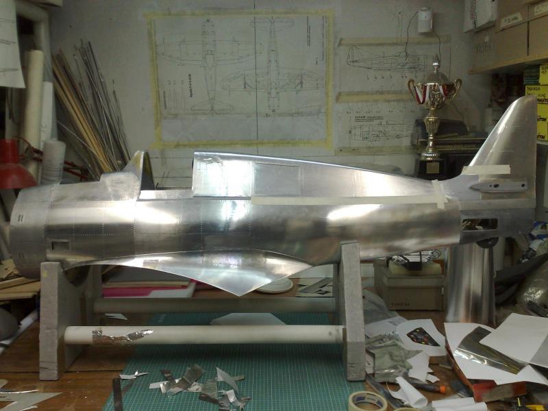

I oczywiście nie wyrobiłem się z całością poszycia  :angry: (jak planowałem wyżej).
Pozostał  mi do zrobienia najgorszy element - przejście kadłub-stat. pion.
Tak to teraz wygląda:
W tym stanie przybyło wagi 182g (folia+blaszki 0.2 mm na detale+ 250 szt śróbek M1.4)

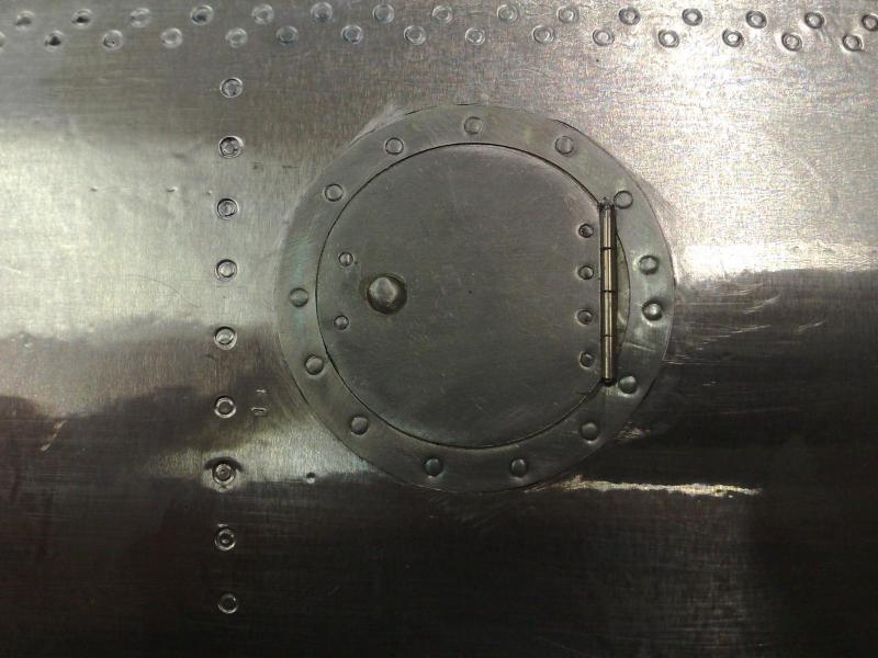

Dzisiaj zaczęła się zabawa w detale, tak że tylko jedna fotka.
Klapka wlewu "oliwy", jeszcze 4 podobne  na ogonie (ale to jutro) ;) .

:D , igła od strzykawki fi 1.2, pocięta i nawleczona na kawałek wiertła 0.9.   :D
