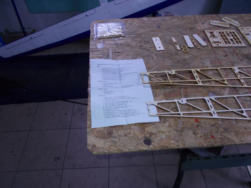

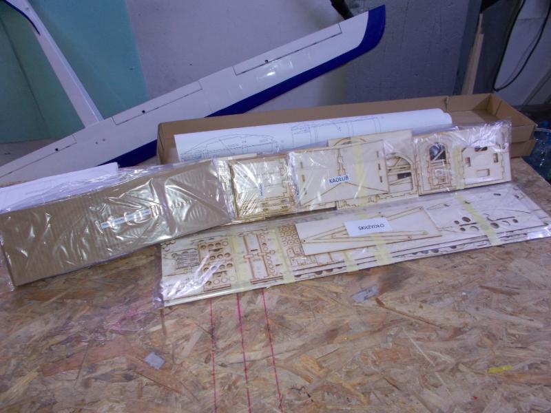

Przesyłka dotarła i można rozpakować.

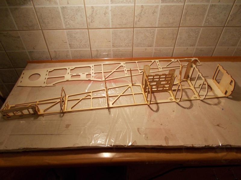

Wszystko ładnie zapakowane i opisane co jest w środku.

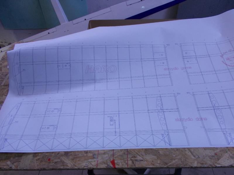

Jest także dołączona lista części które trzeba uzupełnić żeby zbudować model.
Są też rysunki obu płatów w skali 1:1 i rysunki pomocnicze sterów kierunku i wysokości .

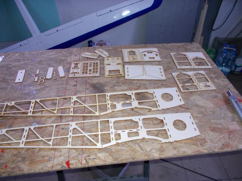

Paczka z kadłubem rozpakowana,widać że wszystkie elementy są dokładnie wypalone i super opisane jak składać.
To na razie pierwsze wrażenia dalej się zobaczy jak będę sklejał.

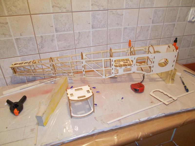

Dzisiaj znalazłem chwilkę więc trochę po przymierzałem na sucho montaż kadłuba.
Po gwintowałem gwintownikiem M3 krążki z otworami do mocowania podpórek baldacha i statecznika poziomego które wkleiłem w swoje miejsca oraz skleiłem półkę podwozia z wprasowanymi nakrętkami pazurkowymi M4 h8g92n3vla4rsrcfmud9k9s6c6.jpg
Tak wygląda mała przymiarka

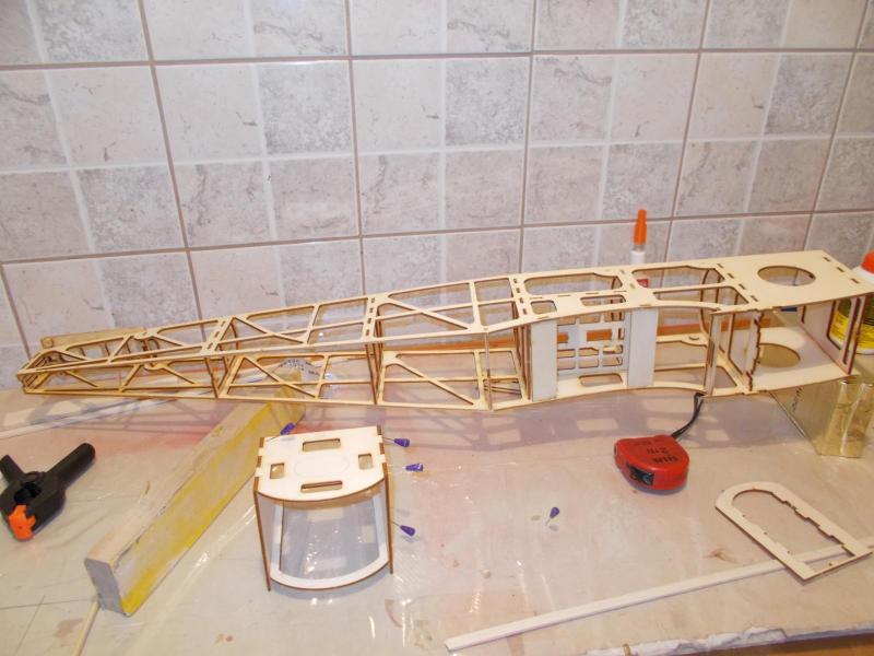

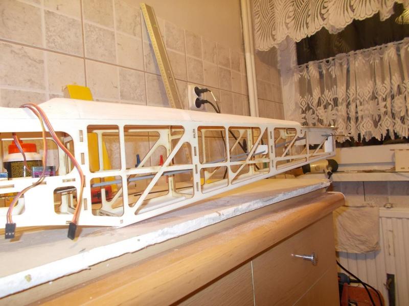

Kadłub po sklejeniu tak się prezentuje z boku.
A tak wygląda z dołu.
Jest też na zdjęciach  szkielet owiewki silnika. :)

Po przygodach z zestawami modeli innych firm,ten zestaw jest naprawdę super wycięty a sklejka i balsa są bardzo dobrej jakości,nic nie trzeba docinać nożykiem bo nie dopalone itp.
Składanie tego modelu jest naprawdę mało skomplikowane wszystkie elementy mają oznaczenia numerki co gdzie i jakim elementem skleić a na nie których to nawet strzałeczki oznaczające kierunek montażu.
Jak na razie niema  żadnych kłopotów z czymkolwiek.Model co do składania to można z czystym sumieniem polecić modelarzom niewielkim doświadczeniem.Moje jest nie za duże.

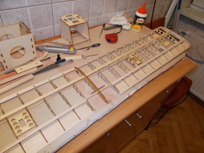

Żeby nie być gołosłownym dołączam zdjęcie połówki skrzydła dolnego.
Te półeczki leżące obok to są do mocowania skrzydła górnego są właśnie opisane taką strzałeczką co i na rysunku widać.
  • 0

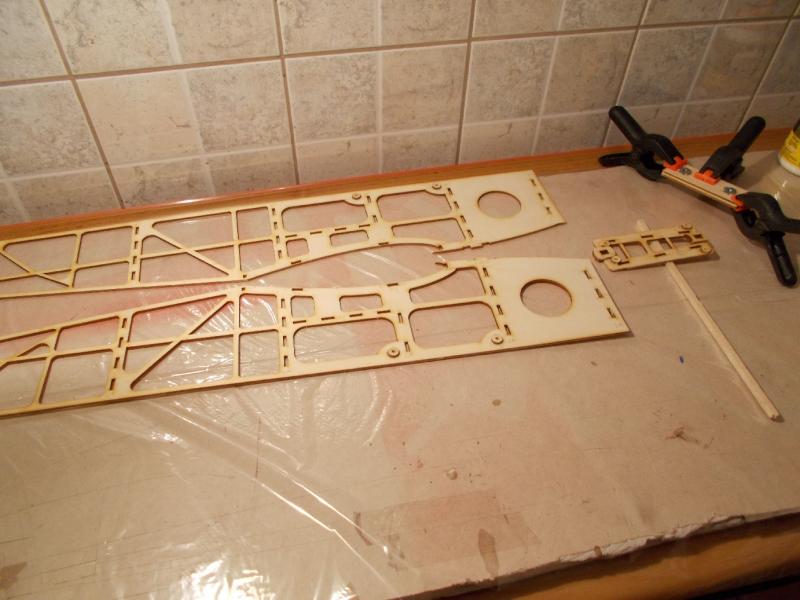

Napisano 10 styczeń 2017 - 21:01

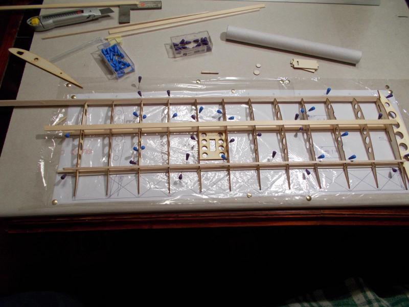

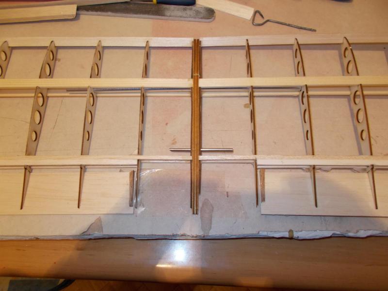

Była jedna połówka skrzydła dolnego a teraz są już dwie.
Wznios uzyskujemy po włożeniu rurki  aluminiowej w otwory w żeberkach.
Po składanie skrzydła dolnego jest według mnie bardzo proste wystarczy wszystkie żeberka i dźwigary po ustawiać na rysunku i po sklejać oczywiście z zachowaniem kątów.
  • 1

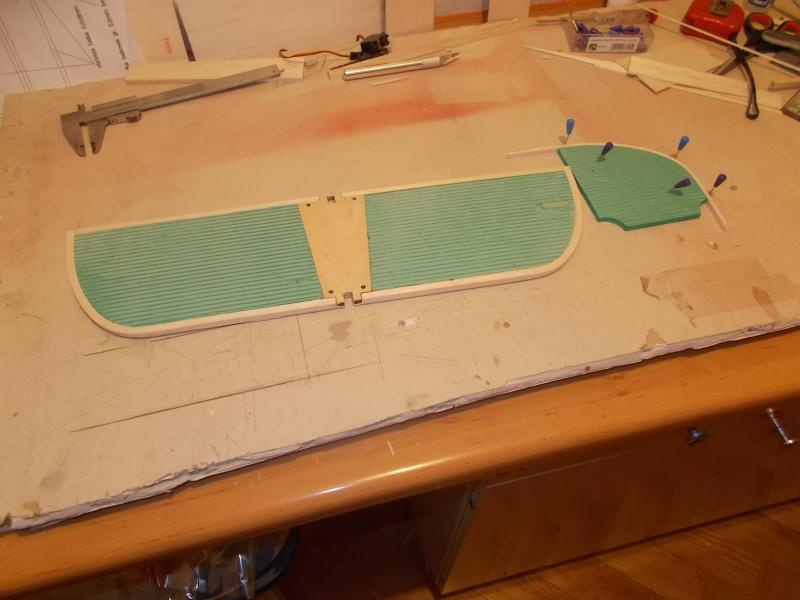

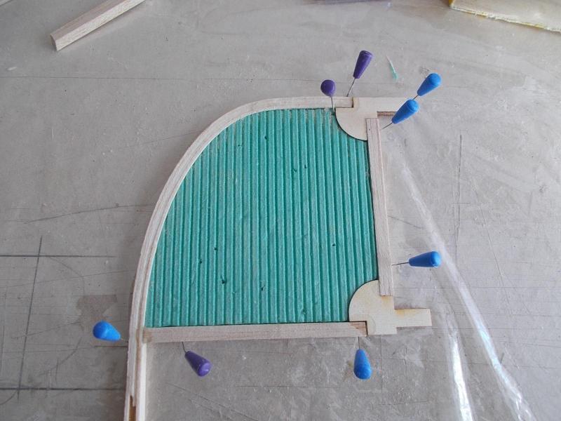

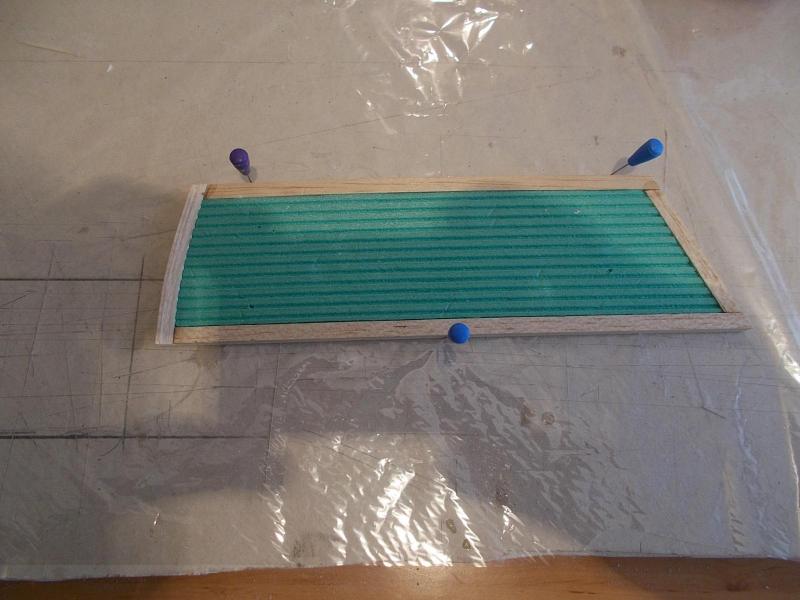

Pomaleńku szykujemy się do stateczników i sterów które są wykonane z depronu 5,5mm i trzeba je laminować balsą.
Statecznik poziomy i pionowy.
A tu połówka steru wysokości.
  • 0
#10 helo
helo
  • Modelarz
  • 39 postów
  • Age: 57
  • Skądknurów
  • Imię:helmut

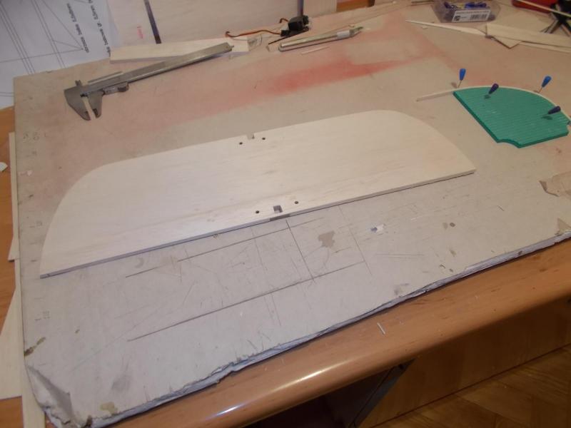

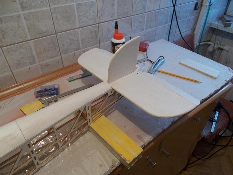

Napisano 12 styczeń 2017 - 19:40
Statecznik poziomy oklejony balsą 1mm.
Statecznik pionowy gotowy do oklejenia balsą 1mm.
  • 1

Ciekawy pomysł na zrobienie statecznika. Czym kleisz ?

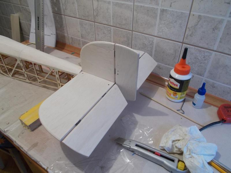

Napisano 13 styczeń 2017 - 21:19
Stateczniki i stery gdzie jest depron kleję soudalem 66a reszta to patex w małych wyjątkach cyjanoakryl.
Po oklejeniu stateczników i sterów balsą tak trochę przymierzyłem.

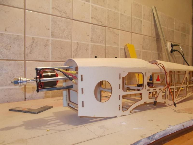

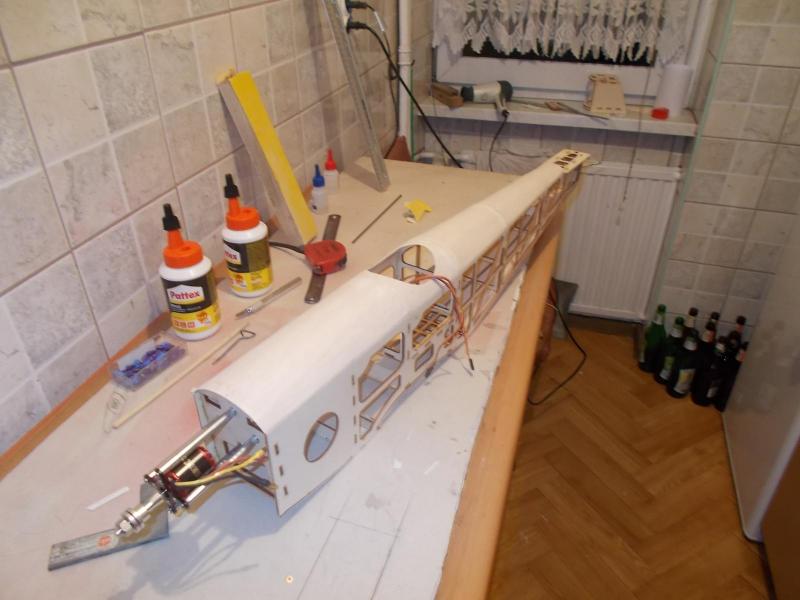

HARO dostał silnik oraz serwa i bowdeny.
Pojawił się także kokpit pilota.

ile dałeś wykłon w prawo i jaki tam motorek przykręciłeś
  • 0

To jeszcze nie ten etap żeby ustawiać skłon i wykłon tylko takie małe przypasowanie którego celem jest czy szpilki mocujące są odpowiednio długie.
Docelowo skłon i wykłon to 1,5 -2 stopnie czyli jakieś dwie podkładki :) .
Motorek to RAY C 3542 - 1000
Regulator SKYWALKER 50A
