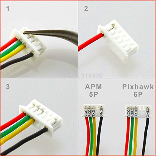

Marku!
W jednym z wcześniejszych postów piszesz: ... Zawsze zostaje ci telemetria a ustawienia z tableta masz w instrukcji.
Wystarczy ten pojedynczy kabelek przesunąć o jeden a wtedy ostatni odciąć i już pasuje do apema...
Możesz rozwinąć myśl - co miałeś na myśli pisząc to, bo nie rozumiem??
Który to jest  ten jeden pojedynczy kabelek i w którą stronę przesunąć o jeden i który to jest ostatni? Ostatni z lewej czy prawej? Totalny gryps jak dla mnie :huh::blink:
Odnośnik do komentarza
Udostępnij na innych stronach
Domyślam się, że masz na myśli GPS i to rozwiązanie ?  https://images-na.ssl-images-amazon.com/images/I/512npd5vufL.jpg
Wybacz, ale z Twojego postu nie wynika/ło że chodzi o GPS. Może masz/miałeś to z tyłu głowy ale nie napisałeś precyzyjnie o co chodzi :)
No chyba, że chodzi Ci o coś zupełnie innego?
