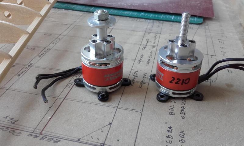

Wydaje mi się, że dobrałem napęd. Pozostały mi dwa silniki Turnigy Aerodrive 2210-1250Kv o mocy 155W, silnik radził sobie z modelem o masie ok.700g. Z tego co pamiętam ma ok. 700g ciągu (lub więcej), ciężko znaleźć specyfikacje na hobby king już tego silnika nie widzę i nie bardzo pamiętam jakie śmigło byłoby tam odpowiednie.
W/g Schiera do poprawnego startu i wznoszenia wystarczy silnik o ciągu 500-600g. Jego Delfin w wersji z napędem miał w różnych konfiguracjach od 1600-2000g.
Niestety w poprzednich lotach silniki utraciły oś 3,2mm i została tylko przykręcona oś z gwintem. Chyba 5mm. Mam pytanie do kolegów budujących motoszybowce. Czy kołpaki na śmigła można nakręcić na taki gwint, czy też są zaciskane (tak jak kołpaki na ośkę 3,2mm).

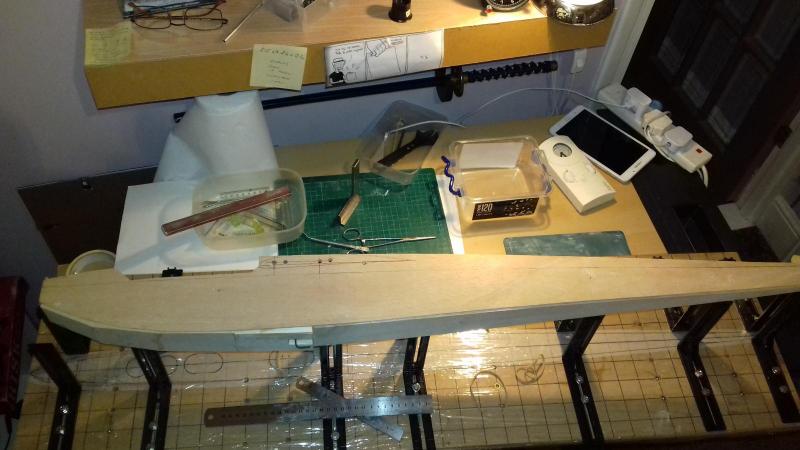

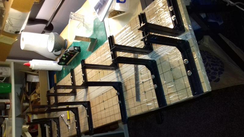

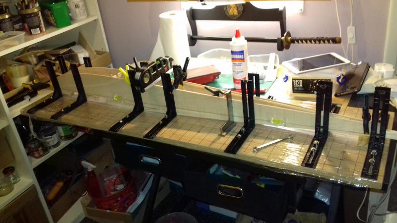

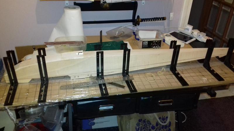

Jednym z pierwszych elementów jakie wykonałem do przyrząd do składania kadłuba. Płyta, wkręty i kątowniki. Bardzo ułatwia pracę z takimi konstrukcjami.

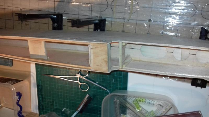

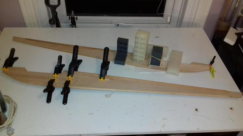

Po wycięciu podstawowych elementów kadłuba, dalsza budowa to proste klocki. Poszycie jest zrobione z balso-sklejki 2mm i wzmocnione wzdłuż listwami.

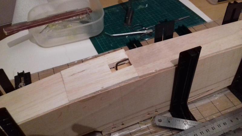

Do głównej wręgi zamocowałem hak do "wystrzelania z holu gumowego".
W środku miejsca, że można tam may model zaparkować :-)
Sam kadłub całkiem duży.

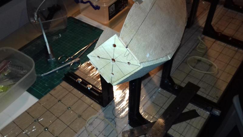

Wręga pod silnik, tak wiem kwadratowa ;-)

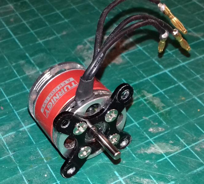

Planowany napęd to Turnigy Aerodrive 2210 o mocy 155W, mocowany za wręgą. Opis w poście #26

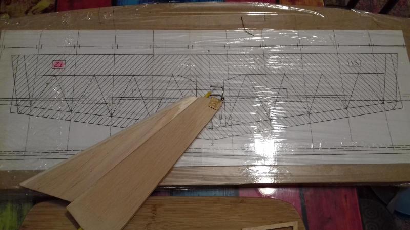

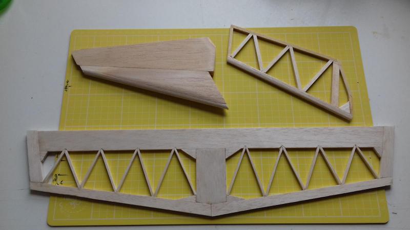

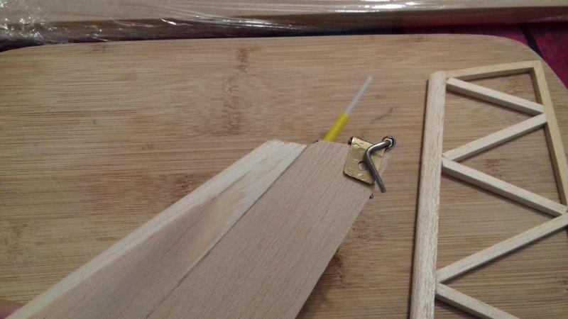

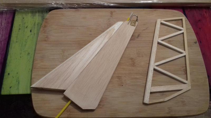

Kolejne krok do przodu (mam nadzieję). Wstępnie wykonałem statecznik pionowy i ster kierunku.
Zaplanowałem, że wykonam usterzenie wysokości w wersji T z pływającym statecznikiem. No i mam twardy orzech do zgryzienia. Napęd steru wysokości.
Zaplanowany przez autora, mechanizm mocowany w stateczniku pionowym nie bardzo mi się podoba, zastanawiam się nad zastosowaniem bowdena. Posiadam bowdeny z twardego plastiku. Wewnętrzny popychacz o średnicy 2mm. Rozwiązanie proste, coś jak w TOTO 21.
Alternatywą jest coś na wzór SOLIUSA
Tak to wygląda z bowdenem.
Rozpiętość planowana to ok. 2500mm masa 1,5-1,8kg, Zastanawiam się jak taki bowden będzie się sprawował. Mocowałem podobne bowdeny w modelu Jaka 17W z napędem EDF. Masa modelu 1450g rozpiętosć 1200mm. Sterowanie sprawuje się dobrze. Tutaj jednak mam trochę większą powierzchnię statecznika i jego masę.
Macie może koledzy doświadczenie z podobnymi bowdenami i szybowcami tej wielkości?
BTW. element mosiężny do mocowania statecznika będzie wykonany inaczej. To jest odpad. :-)

Spokojnie może być bowden, sprawdzone w większych szybowcach.
Kolejne rozwiązanie to dźwignia pośrednia.
Wszystko sprowadza się do poprawnego montażu i braku luzów oraz precyzji centrowania steru.
Montaż serw na ogonie to dla mnie ostatnia opcja jeśli szukam jak najniższej wagi modelu ????
