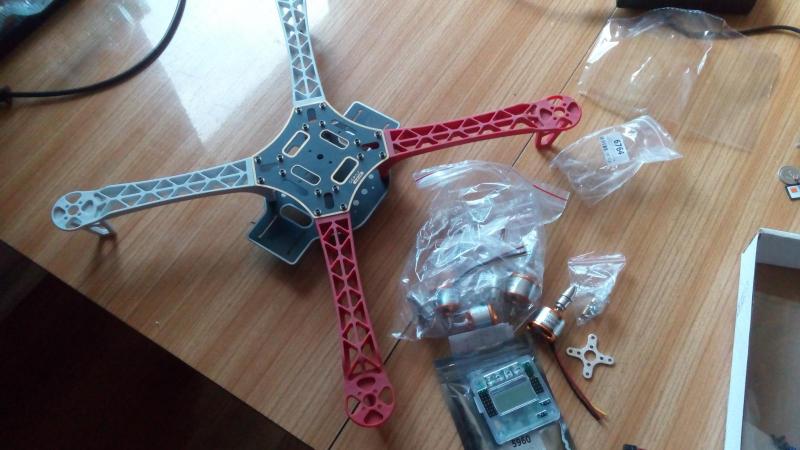

Witam serdecznie, odkupiłem od znajomego nowe części do drona, chciałbym skompletować resztę
Posiadam:
1. Kontroler lotu KK2.1 z LCD
2. Rama Whirlwind fy450
3. Cztery silniki A2212 1000KV 2-3s
Potrzebuję:
1. Regulatory
2. Pakiet/akumulator
3. Komplet śmiegieł
4. Nadajnik
5. Odbiornik
Czy coś pominąłem?
Zupełnie na tym się nie znam, potrzebuję pomocy jakie rzeczy dobrać do tego. Nie chcę zbyt drogich rzeczy ale tez nie takie żeby się rozsypaly za chwilę. Przede wszystkim potrzebuje porady jaki regulator (czy 4w1 czy 4 osobne - to wszystko oczywiście zależy też od ceny jednak osobne mogłbym później użyć do Zefirka, który chciałbym w przyszłości zbudować), jaki pakiet, jakie śmigła. Jeśli chodzi o nadajnik i odbiornik to myślę nad kupnem Turnigy x9.
Podpowiecie?
