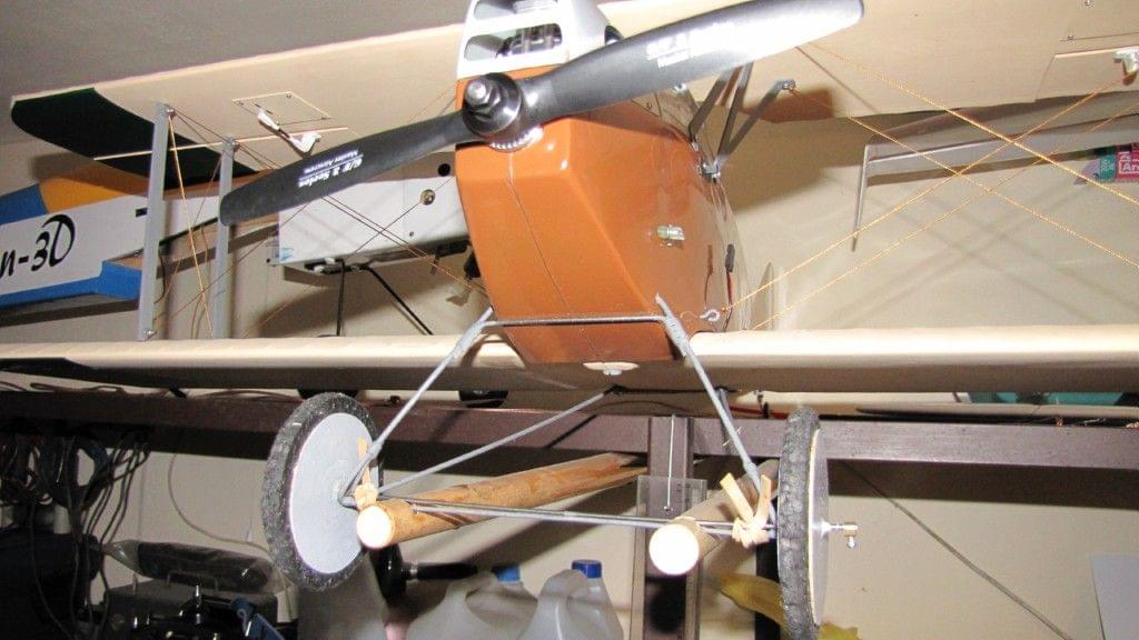

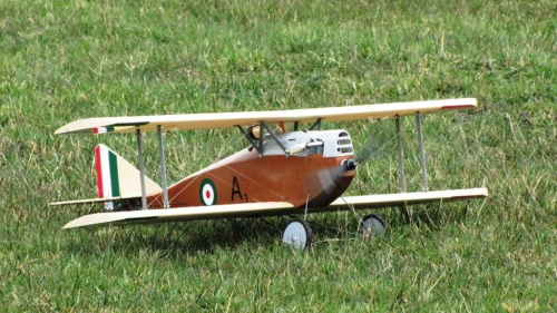

Witam. Loty Ballilą ujawniły wady podwozia. po kilku lądowaniach zrobiło się trochę pływające i model nieźle tańczył przy starcie wstawiłem mu więc dodatkowe wzmocnienie co załatwiło sprawę usztywniając mocowanie do kadłuba. Silnik już prawie dotarty zaczyna pomiatać modelem wkręca się na 11500 na śmigle 10x4 i paliwie 10% propower( z sicalem).

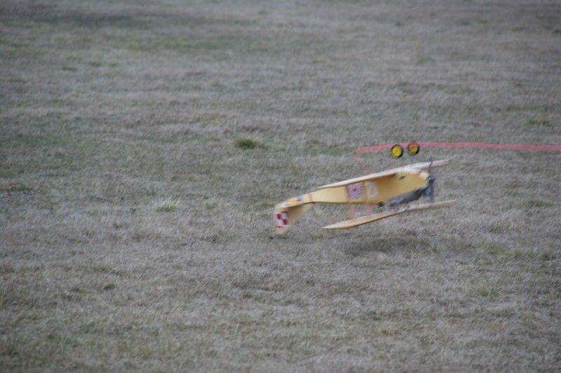

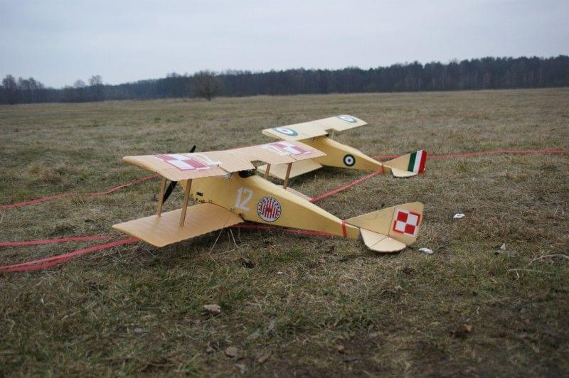

no i trochę polataliśmy, super zabawa jeśli ktoś się wacha to polecam kombat IWW.
na szczęście Janek był bardzo gościnny i do domu wróciłem w komplecie.
niezły lot plecowy :lol: szkoda że wyszło nie ostro :(

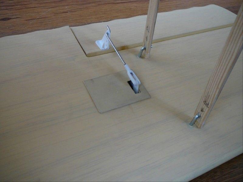

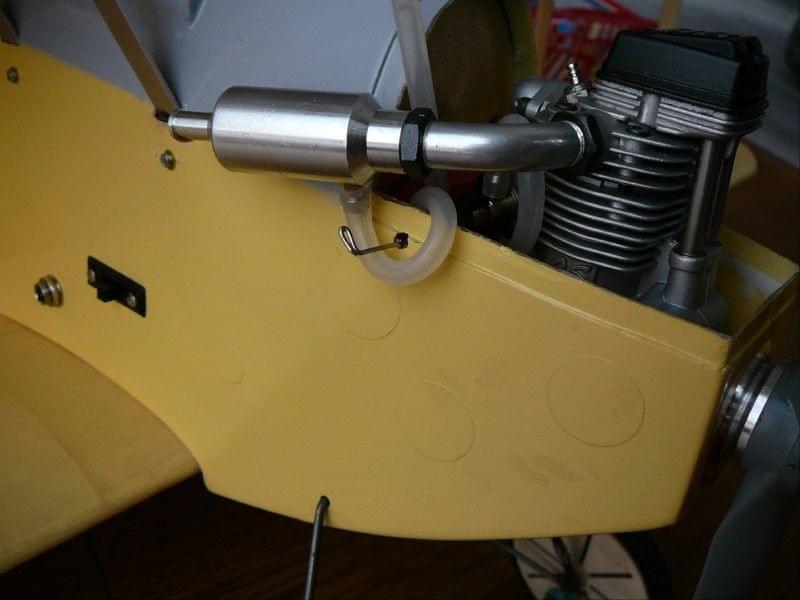

hmm z tą regulacją (iglicą) nic się przecież nie zmieniło i tak miałbyś ją pod tłumikiem. Wajcha przepustnicy jest tylko odwrotnie. A aby się nie parzyć to unieś trochę tłumik.

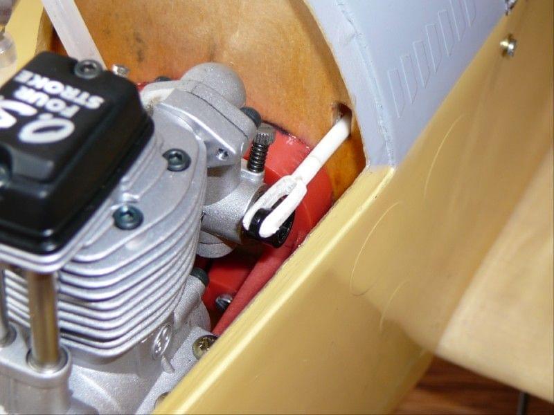

z gażnikiem chodziło mi oto aby minąć łoże i zbiornik
Dołączona grafika
wada to że regulacja obrotów jest dokładnie pod tłumikiem i czasem smażą mi się palce :mrgreen:
Dołączona grafika
przy okazji oględzin po oblocie zauważyłem że chyba schrzaniłem mocowanie serw od lotek (poskąpiłem kleju) i serwa się ruszały :oops: , zrobiłem poprawkę i obecnie serwa przyciśnięte są dodatkowo pokrywkami, no to teraz pozostało się przelecieć i zobaczyć czy pomogło :lol:

#18 Janek
Janek
  • Modelarz
  • 34 postów
Napisano 21 luty 2009 - 23:19
no ładnie z tym pilotem. Ja dziś walczyłem z odpaleniem ki-45 na polu ale kilka akademickich błędów spowodowało wyczerpanie aku do odpalania i nie latałem.
Może daj jakąś fotkę tego gaźnika, co to daje?

Silnik, był odpalany raz na ziemi plus 2 loty tak więc raczej docieranie we wstępnej fazie z tłumikiem jest mały problem bo przełożyłem gaźnik na drugą stronę i pod wydechem mam regulację, :oops: no ale samo cygarko mogę obrócić.
