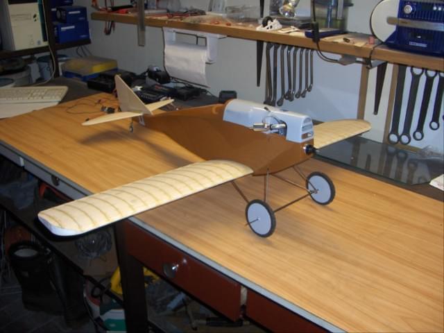

Lech Mirkiewicz
  • Modelarz
  • 482 postów
Napisano 16 listopad 2008 - 22:51
Witam. Troche to trwało choć model kupiłem zeszłej zimy ale jakoś nie było jak się nim zająć.Dopiero niedawno prace ruszyły i powiem tak, model z zestawu ale pracy przy nim sporo i jak na kombata to będzie za ładny.Chyba będzie mi szkoda przypiąć do niego taśmę, przynajmniej przez jakiś czas. Na dzień dzisiejszy model wygląda tak
Dołączona grafika
Niebawem dorobię drugi płat.
