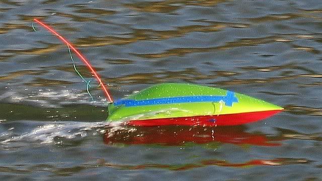

Poprostu mego luku nie da się idealnie uszczelnić i zawsze troche wody dostajesię przez niego.
A to podpowiem Ci rozwiązanie stosowane w modelach ślizgów - tam nie stosuje się uszczelek, a właz zalepia się tasmą izolacyjną elektryczną (koniecznie taką). Przy odklejaniu nie zdziera lakieru (klej nie jest za mocny), dobrze uszczelnia i jest tania. A, i są różne kolorki. :)

Piotrze - czy ta taśma izolacyjna ma mieć jakby fakturę płótna, czy przeciwnie - gładka i śliska?
Ta śliska, foliowa, z takiej miękkiej folii. Jak będę w domciu to wstawię fotkę mojego ślizgu z takim "zamknięciem".
W domku: Oto obiecana fotka:
