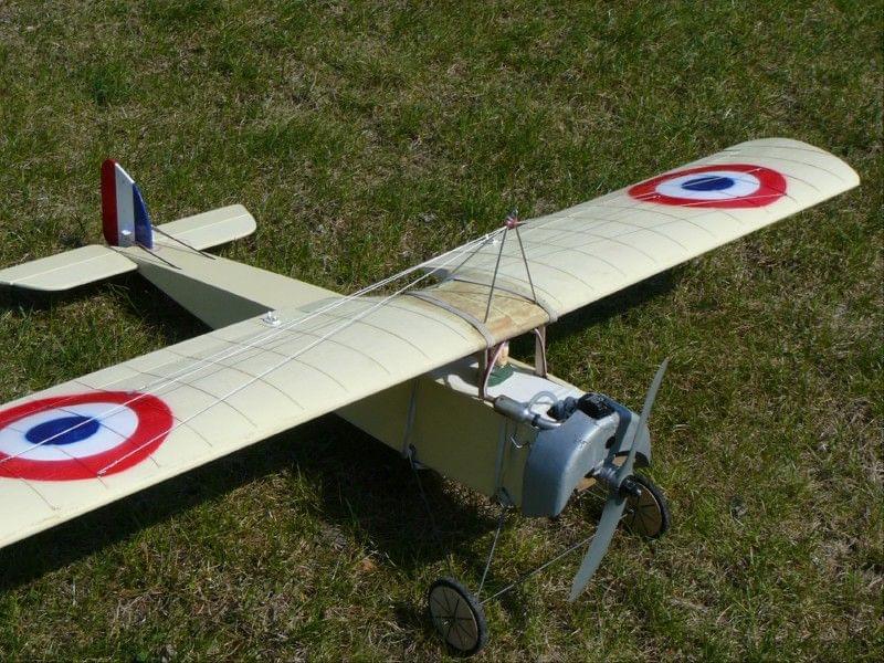

Z kokardami na skrzydłąch uporałem się w 2/3 pozostał jeszcze do pomalowania niebieski środek ale boje sie, że jak mi się kompresor włączy to żona mnie eksmituje, wole nie ryzykować w sumie przyzwyczaiłem się do tego domu, :mrgreen: skończe jutro
znzlazłem fotkę z przymiarką stójki na skrzydle, mocowana jest na gumy, które trzymają skrzydło
Dołączona grafika

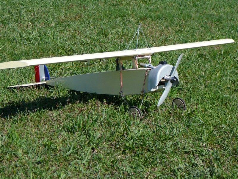

no w końcu. mogę powiedzieć, że w końcu jest sukces, niestety przysłowie do trzech razy sztuka tym razem się nie sprawdziło. Wczoraj odbył się oblot z nowym skrzydłem i wszystko było w porządku do czasu próby lotu na pełnym gazie, nagle coś strzeliło i :ass: , w pierwszej chwili pomyślałem o skrzydle, potem krótka modlitwa żeby nie trafić we własne samochody, udało się M-S spadł z 5 metrów obok, :mrgreen: troche pomógł wiatr :lol: , oględziny na ziemi zwróciły naszą uwagę na dziwnie skręcony ster wysokości, :? no tak to on przy większej prędkości wpada we flater a potem już wszystko jest pozamiatane, szczęściem konstrukcja nadal okazuje się dość pancerna i oprócz urwanego steru kierunku nie ma większych strat.
Decyzja trzeba zrobić nowy SW tym razem klasyczny na wszelki wypadek z balsy 5 mm.
Poniedziałek 9.30 kolejna próba (czwarta) zakończona pełnym powodzeniem :mrgreen: no prawie, bo troche silnik za często gasł w powietrzu bez powodu. Podsumowując model lata całkiem fajnie, trenerek to jednak nie jest może z racji prawie zerowego wzniosu, dość szybki i dość zwrotny, no i robi beczki.
Teraz pozostało dokończyć malowanie i drobne detale i drżyjcie dwupłaty nadchodzę :mrgreen: a może nadlatuje. W boju ma go wypróbować Andrzej w Lubinie jak się sprawdzi to zaczynamy budowę kolejnych :mrgreen:
