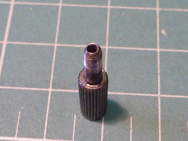

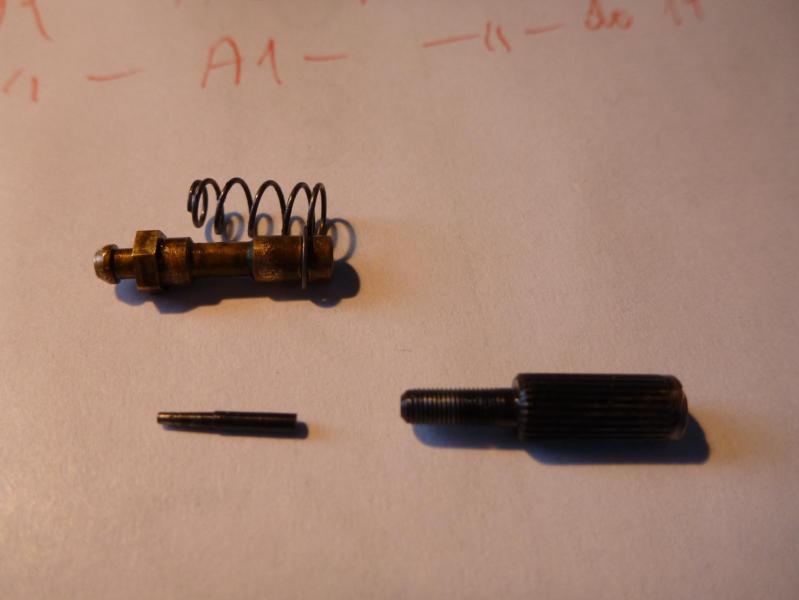

Pierwszy start za mną , od razu wiedziałem o co chodzi w tym lataniu (ostatnio latałem 1987) . Silnik zaskoczył od razu , start odbył się błyskawicznie  i niestety nie obyło się bez problemów . Po pierwszym okrążeniu silnik przelał się i skończyła się radość z pilotażu . Po wylądowaniu okazało się iż rozleciała się igła rozpylacza a dokładnie oderwała się stożkowa część od reszty . Nie mam pojęcia jak to się stało ale zwaliłem to na dzisiejszą datę 13-tego !!!!! :-) Tak więc model w całości wrócił do hangaru a ja zabrałem się za robotę . Przypomniało mi się że AKROBATEK którym kiedyś latałem miał pękaty profil w tylnej części był wklęsły , Może ma ktoś fotkę takiej maszyny prosił bym o fotę na forum . Tyle na dzisiaj , po naprawach nastąpi ciąg dalszy latania . Może zdobędę się na odwagę zrobienia podstawowej akrobacji :-) (pożyjemy , zobaczymy)

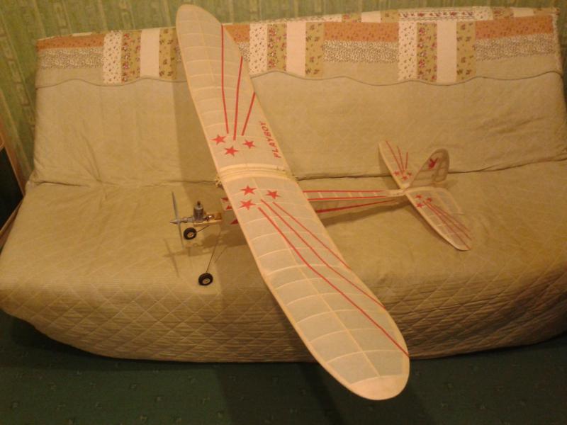

Witam , piękny ten PLAYBOY aczkolwiek myślę że z tym KMD będzie się wznosił jak współczesne F1C   :-)

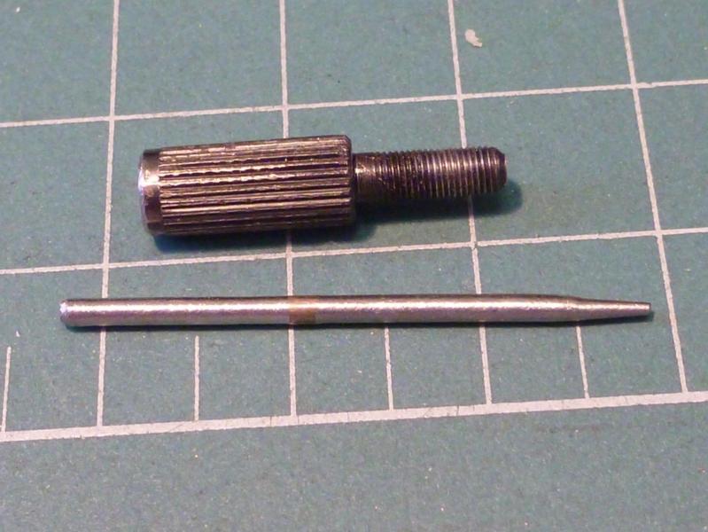

A ja zabrałem się za naprawę igły rozpylacza . Myślałem że wytoczę nową igłę , nagwintuję i będzie po sprawie . Niestety nie było tak łatwo , okazało się że gwint w rozpylaczu jest calowy i w dodatku drobno zwojowy .Musiałem ratować starą igłę poprzez nawiercenie części gwintowanej i osadzenie nowej igły zrobionej z drutu stalowego 1,5mm w wywierconym otworze .

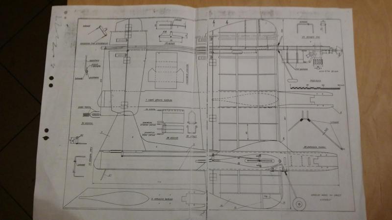

Jak już raz pisałem  plany akrobatka były opublikowane w modelarzu bodajże w 78r. wracając do cox-a myslę że najlepiej bedzie chodził na ciśnieniu i jeszcze pytanie jakiej średnicy i długości linki.

Na zdjęciu poniżej przyczyna kłopotów .

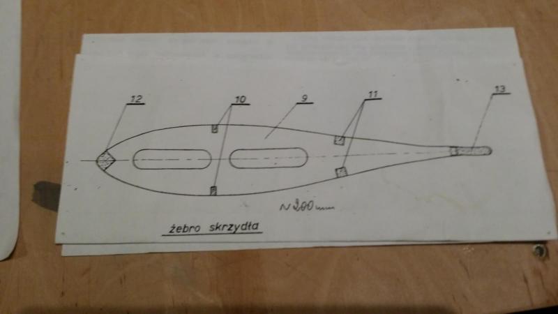

Witam
wysyłam plany pierwszego "akrobatka"  + profil skrzydła.
Pozdrawiam
S.Kubik

"Witam , piękny ten PLAYBOY aczkolwiek myślę że z tym KMD będzie się wznosił jak współczesne F1C   :-)"
Startowałem w F1C :)  a Playboy z Kmd już sporo wylatał . Silnik regulowany na "ledwie pyrkanie" i jest fajnie ,a lata doskonale .
