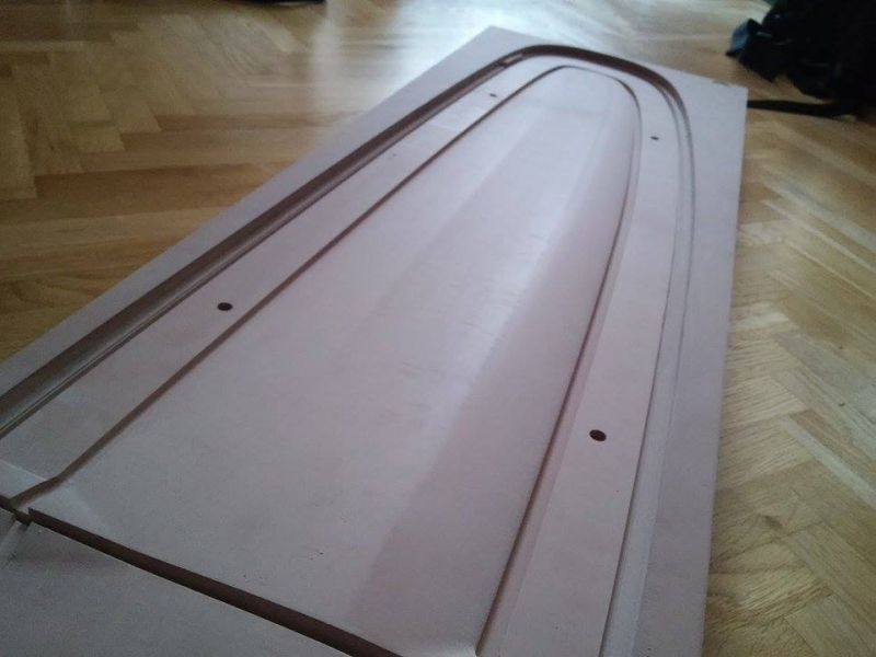

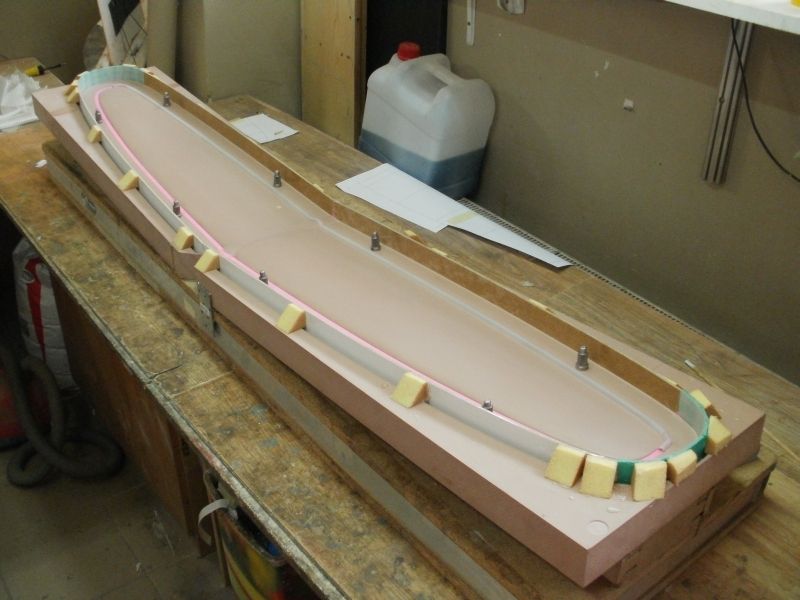

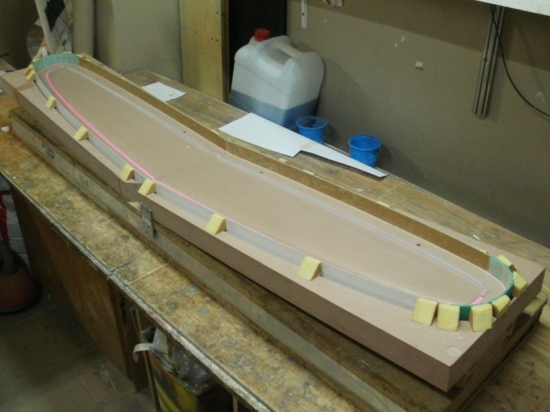

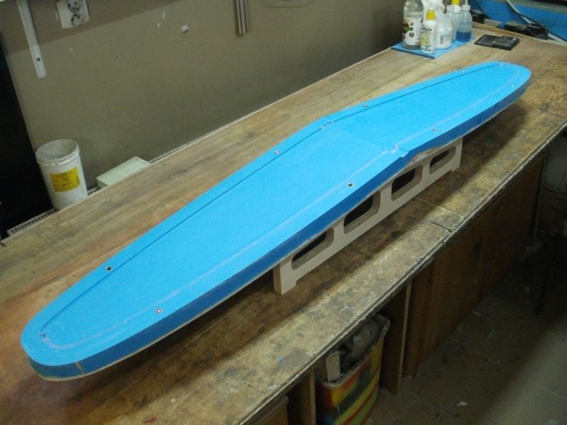

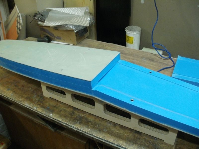

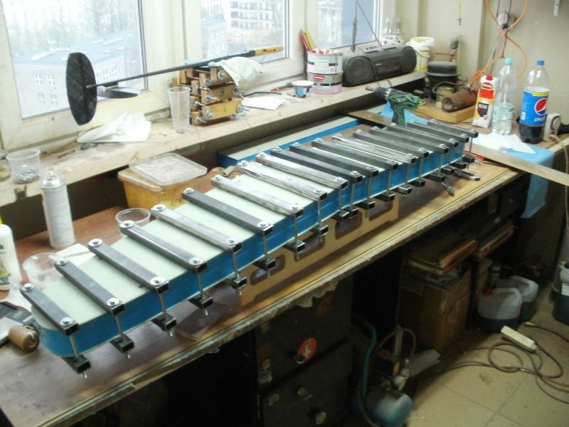

Czaro Opublikowano 29 Marca 2016 Autor Udostępnij Opublikowano 29 Marca 2016 No i pyk Raptem 4 godziny i ledwie jakieś 2kg żywicy później Zasypka Zaciągamy firanki i koniec: Można się brać za szlifowanie modeli góry skrzydeł. Odnośnik do komentarza Udostępnij na innych stronach Więcej opcji udostępniania...

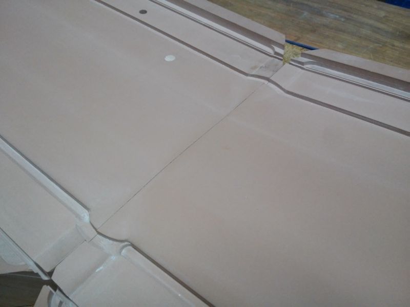

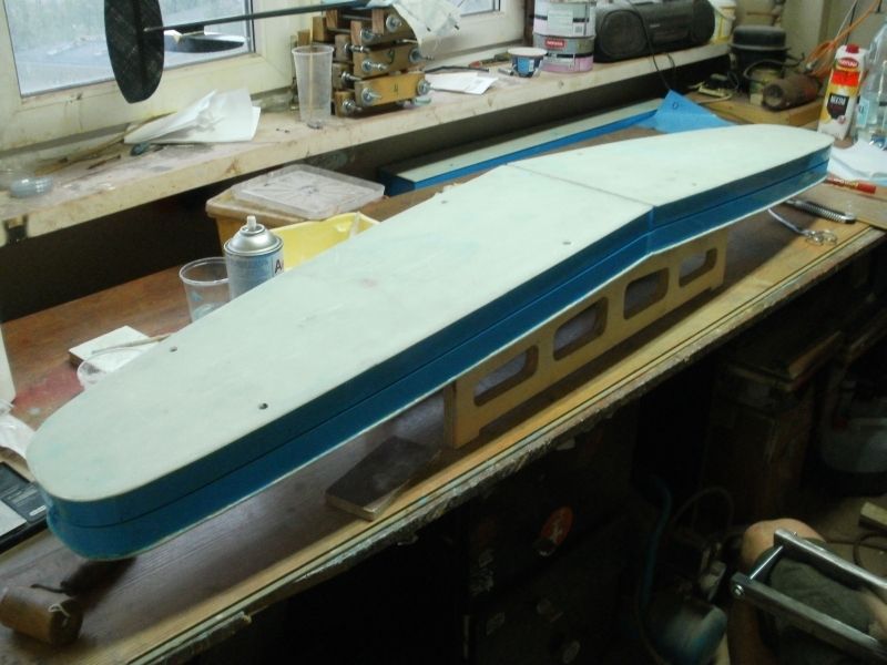

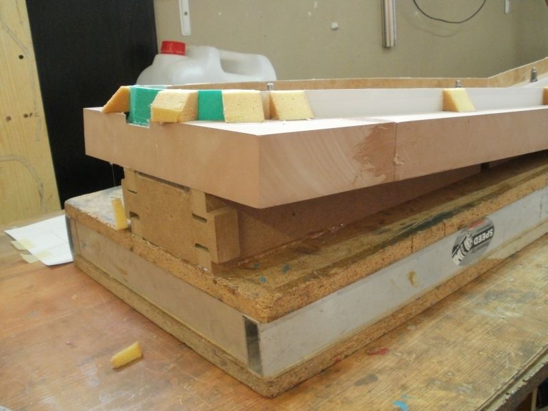

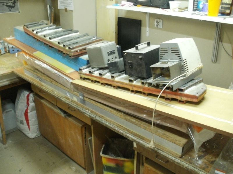

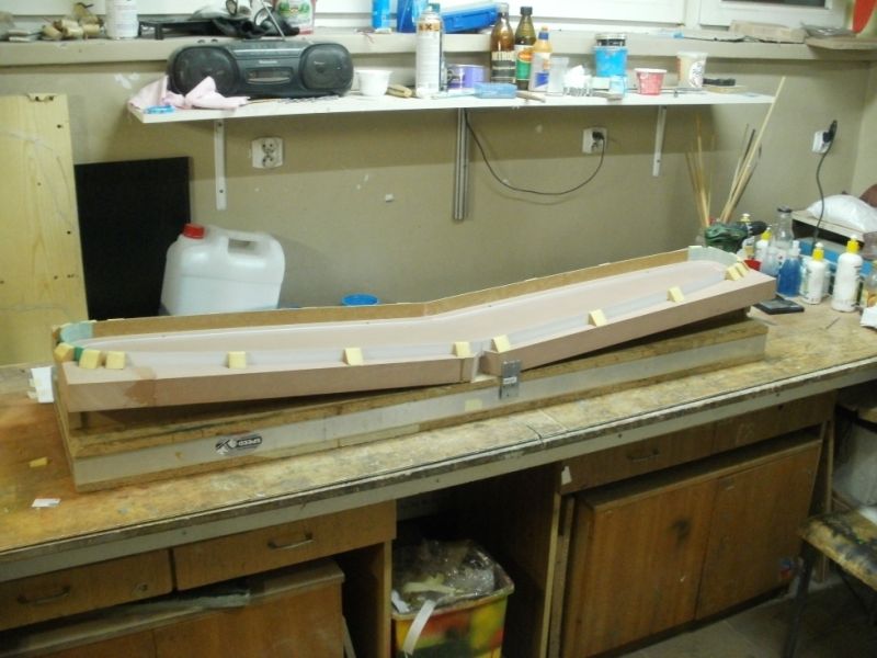

Czaro Opublikowano 31 Marca 2016 Autor Udostępnij Opublikowano 31 Marca 2016 Kolejny mały kroczek bliżej końca. Zdjęcia świeże, jak ciepłe bułeczki. Na foremnikach jeszcze wciąż plastelinka sterczy, wyrwana z rowków w pozytywach. A modele formy góry skrzydła już można zestawiać na wznios. Wygląda obiecująco Odnośnik do komentarza Udostępnij na innych stronach Więcej opcji udostępniania...

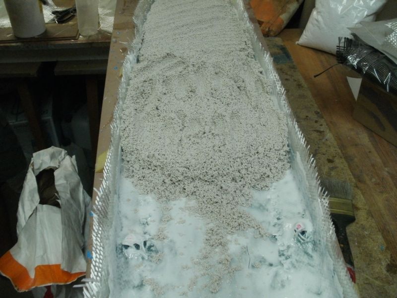

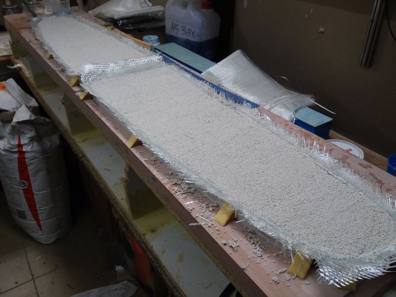

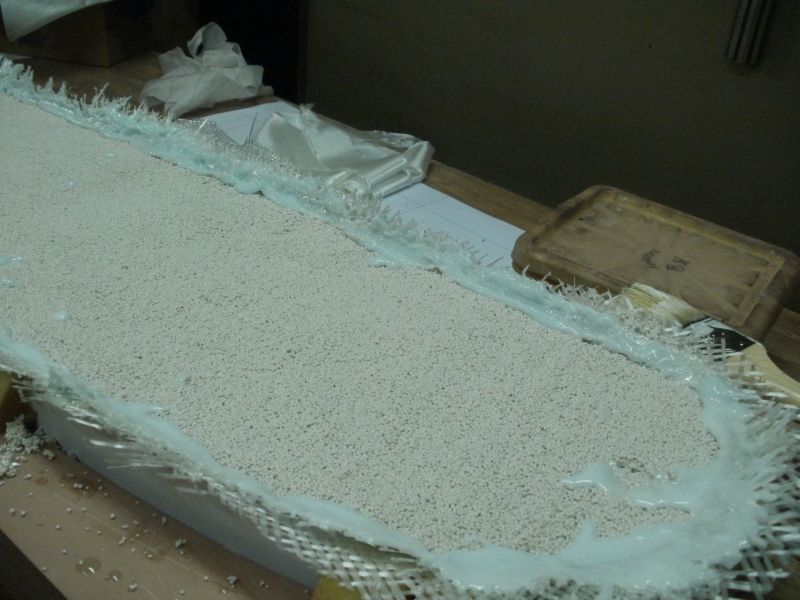

Michau Opublikowano 31 Marca 2016 Udostępnij Opublikowano 31 Marca 2016 Czaro, ta zasypka to piasek? Piasek z żywicą? Odnośnik do komentarza Udostępnij na innych stronach Więcej opcji udostępniania...
Czaro Opublikowano 1 Kwietnia 2016 Autor Udostępnij Opublikowano 1 Kwietnia 2016 Poraver z żywicą. Znacznie wydajniejszy od piasku i sporo lżejszy. Mam w planie post z relacją krok po kroku jak robimy formę, ale na razie czasu nie mogę znaleźć :/ Odnośnik do komentarza Udostępnij na innych stronach Więcej opcji udostępniania...
Wojciech_Byrski Opublikowano 1 Kwietnia 2016 Udostępnij Opublikowano 1 Kwietnia 2016 Czaro, Ja mieszając poraver, dodaję jeszcze do żywicy czarny barwnik. Masz wtedy 100 % pewność, że wszytkie kulki są pokryte żywicą. Dodaję jeszcze trochę talku technicznego, wtedy lepiej się ze sobą łączą kuleczki. Odnośnik do komentarza Udostępnij na innych stronach Więcej opcji udostępniania...
Czaro Opublikowano 1 Kwietnia 2016 Autor Udostępnij Opublikowano 1 Kwietnia 2016 Czarny barwnik rzeczywiście dobry pomysł. Ja dodaję spieniacz do żywicy. Na RCgroups wyczytałem, że zwiększa siłę wiązania kuleczek i pozwala zredukować ilość żywicy na 1L Poraveru nawet do 50g. Jednak ja po próbach nie jestem co do tego ostatniego przekonany i używam koło 80g/L Odnośnik do komentarza Udostępnij na innych stronach Więcej opcji udostępniania...
Eryk Milocha Opublikowano 1 Kwietnia 2016 Udostępnij Opublikowano 1 Kwietnia 2016 Czaro z tym postem o robieniu form krok po kroku to dobry pomysł. Jeszcze nie znalazłem profesjonalnego opisu jak powinno się to robić. Niuanse są najważniejsze a bez nich niestety można wtopić trochę kapusty. Odnośnik do komentarza Udostępnij na innych stronach Więcej opcji udostępniania...
Patryk Sokol Opublikowano 1 Kwietnia 2016 Udostępnij Opublikowano 1 Kwietnia 2016 A ja do Poraveru sypie piasek. Ładnie się umieszcza w przestrzeniach między kulkami. Za to ten patent z czarnym barwnikiem jest świetny Odnośnik do komentarza Udostępnij na innych stronach Więcej opcji udostępniania...

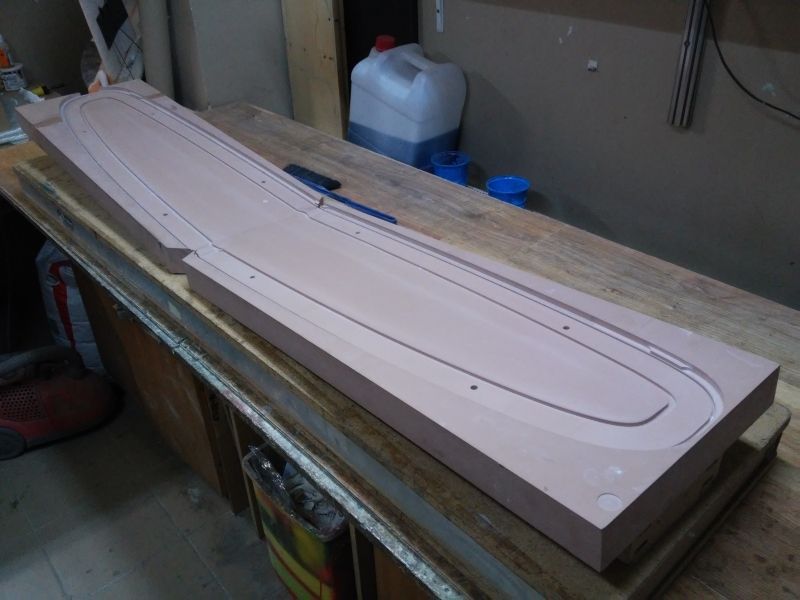

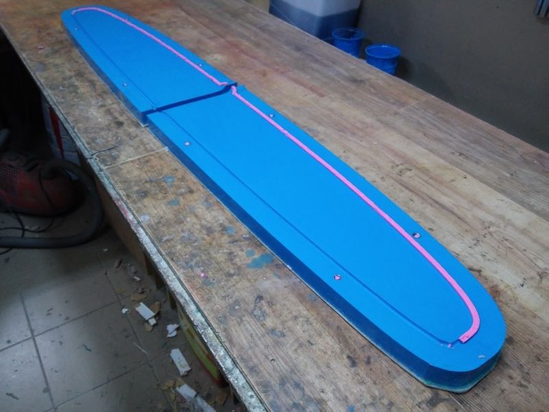

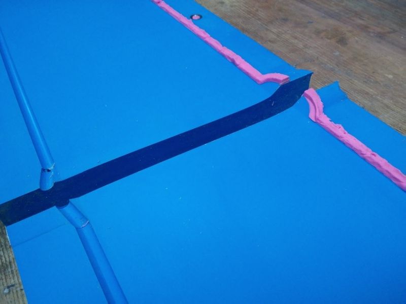

Czaro Opublikowano 6 Kwietnia 2016 Autor Udostępnij Opublikowano 6 Kwietnia 2016 Nawet jeśli zrobiłbym wreszcie relację, jak laminujemy formy i tak nie będzie profesjonalna Tymczasem mamy gotowość! Jutro żelkoty. Przy formach spodu skrzydła pierwsza rata zajęła nam 7 godzin. Jeśli sprawnie wrócimy z pracy na modelarnię,zaczniemy koło 16-tej, więc mamy sporą szansę wrócić do domów jeszcze tego samego dnia Odnośnik do komentarza Udostępnij na innych stronach Więcej opcji udostępniania...
Rafal B. Opublikowano 7 Kwietnia 2016 Udostępnij Opublikowano 7 Kwietnia 2016 Czarku, zdążycie na sobotę? Odnośnik do komentarza Udostępnij na innych stronach Więcej opcji udostępniania...

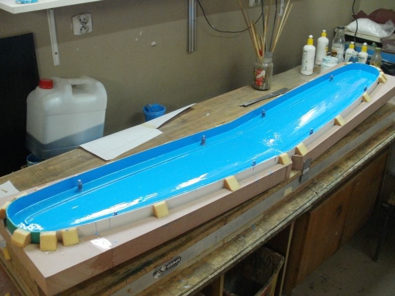

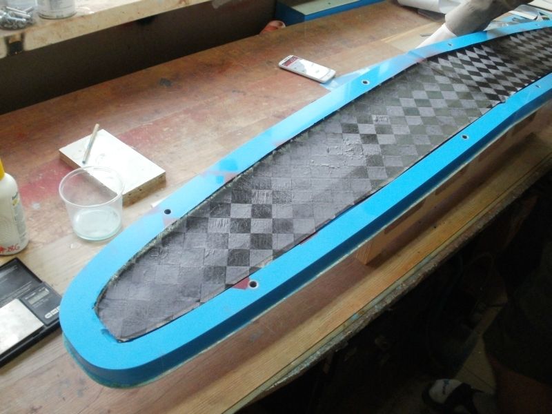

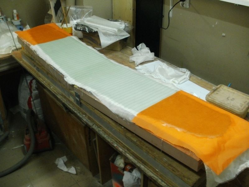

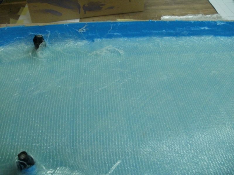

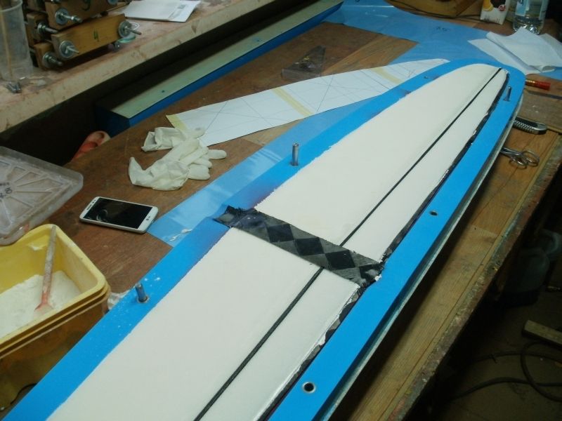

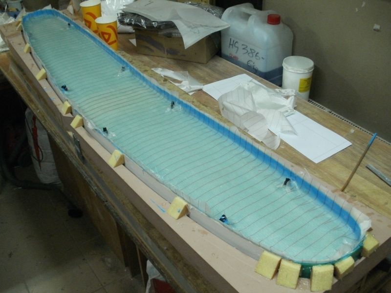

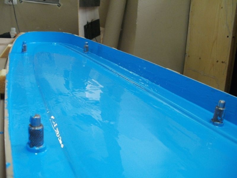

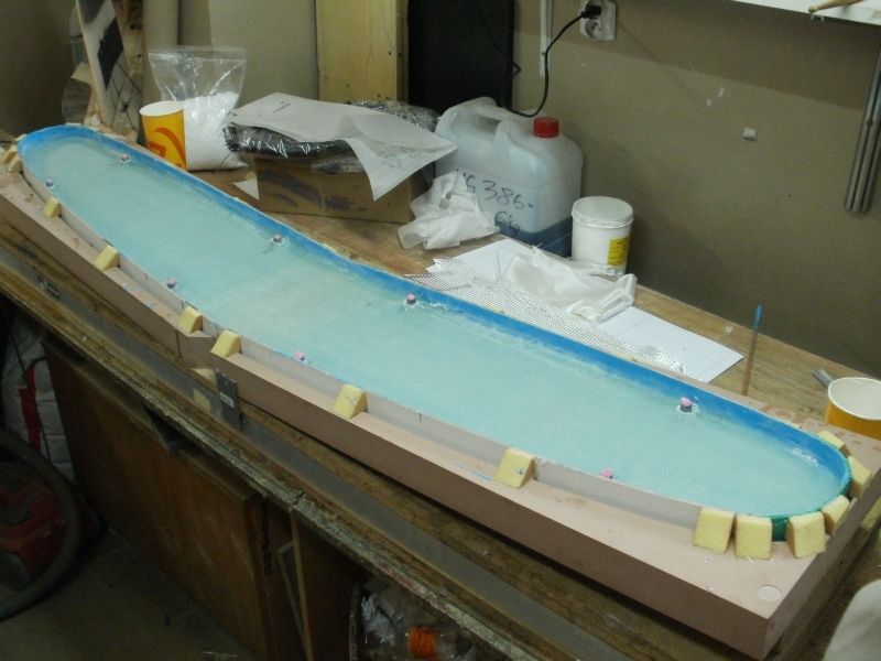

Czaro Opublikowano 7 Kwietnia 2016 Autor Udostępnij Opublikowano 7 Kwietnia 2016 Z formą tak Zresztą, gdybyś jeszcze miał jakieś pytania i wątpliwości popatrz na Michała: Michał mówi jak jest : Tym czasem sprawy mają się tak, że przerobiliśmy 0,5kg żelkotu, kilka metrów tkanin szklanych i prawie 2kg żywicy. Poniżej kilka zdjęć z etapów pośrednich: Kliny pod płytami modelowymi zapewniające wznios Gotowość do żelkotowania Po dwóch żelkotach Cztery warstwy diagonalnie biaxial 450 Potem pięć warstw prosto klasycznego szkła 390 Pierwszy etap zakończony delaminażem: Odnośnik do komentarza Udostępnij na innych stronach Więcej opcji udostępniania...

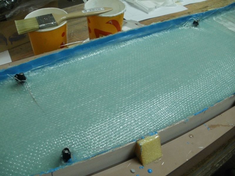

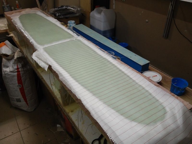

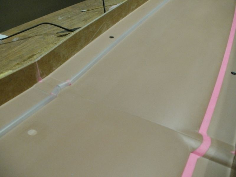

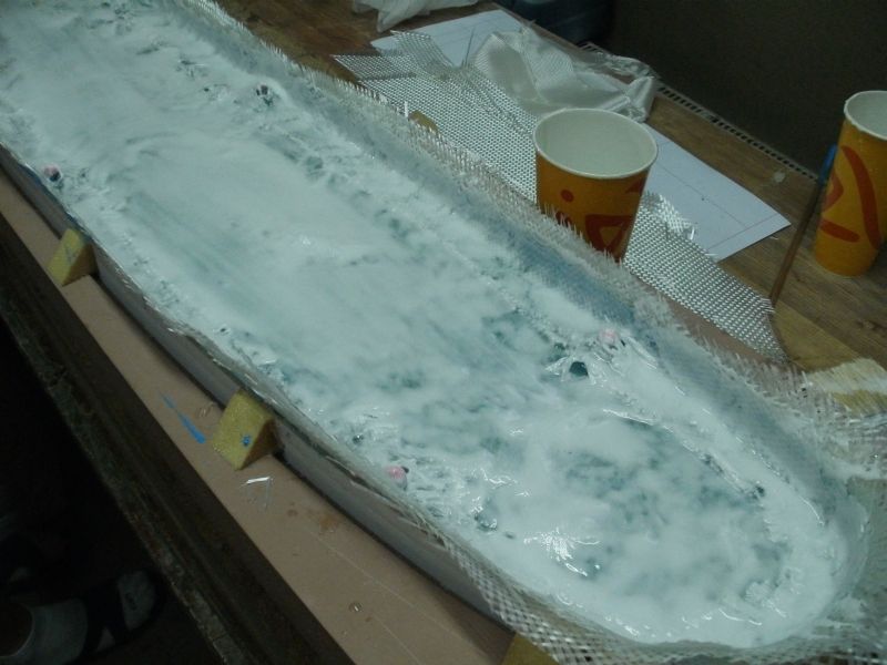

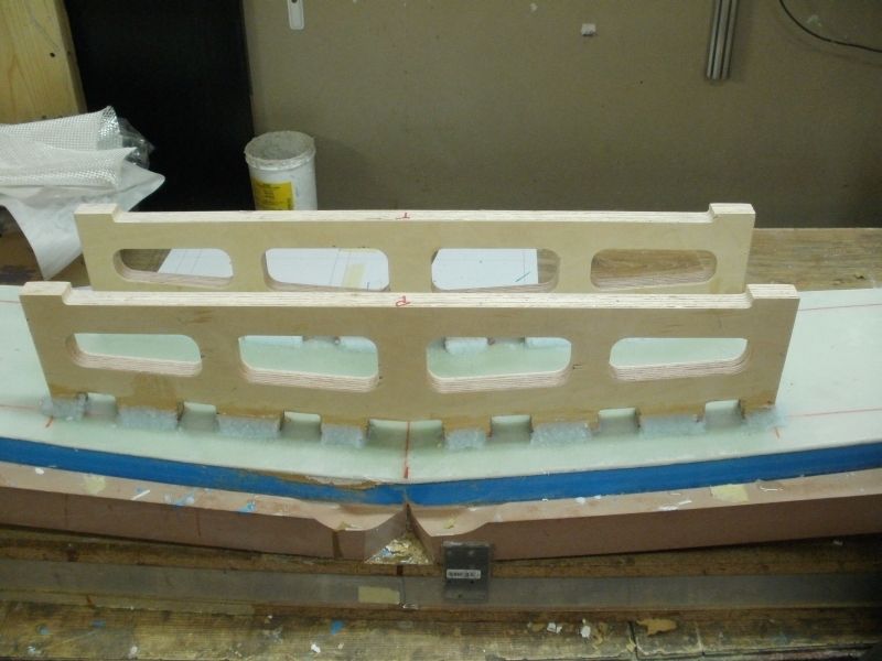

Czaro Opublikowano 8 Kwietnia 2016 Autor Udostępnij Opublikowano 8 Kwietnia 2016 Dziś miał miejsce akt drugi. Dzięki temu, że wprawy coraz więcej (a mówię to po 13 latach doświadczeń z kompozytami) udało się skończyć godzinę wcześniej, mimo że zaczęliśmy godzinę później Zerwany delaminaż, kołki wyciągnięte, otwory tulejek zabezpieczone plastelinką Tkanina na bandach przesycona, cała wewnętrzna powierzchnia pokryta żywicą z mikrobalonem Tsunami z poraveru Poraver ubity i wyrównany. Na wywiniętych zakładkach band klej z żywicy i aerosilu Pod delaminażem 8 warstw szkła 350. Sycenie poszło tak szybko, że nie zdążyłem zdjąć rękawiczek, żeby zrobić fotkę. Docisk założony, czas zacząć "piątek wieczór" Teraz foremniki poleżą sobie przez weekend. Czas na odpoczynek. Odnośnik do komentarza Udostępnij na innych stronach Więcej opcji udostępniania...

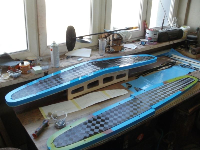

Czaro Opublikowano 12 Kwietnia 2016 Autor Udostępnij Opublikowano 12 Kwietnia 2016 Ta dam Jutro szlifowanko, w czwartek rozdzielacze i malowanie, w piątek laminowanie, w niedzielę oblot Odnośnik do komentarza Udostępnij na innych stronach Więcej opcji udostępniania...

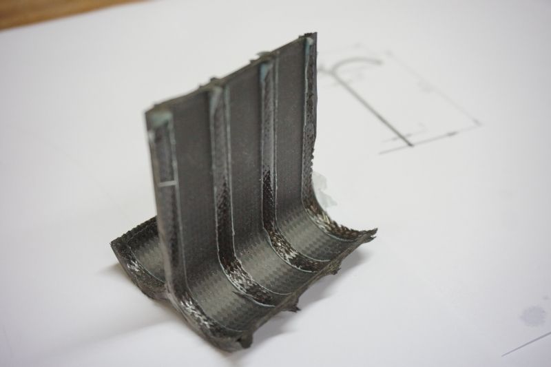

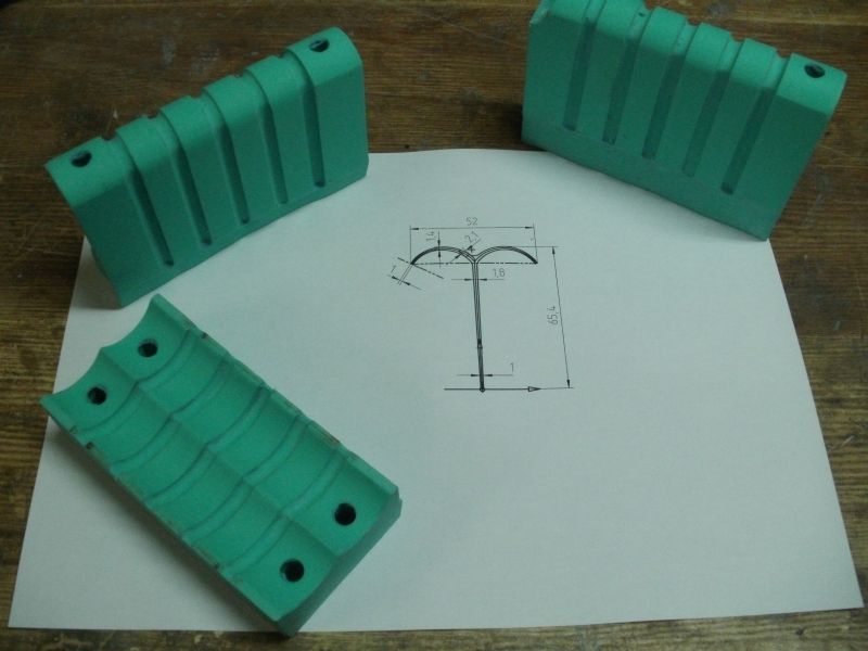

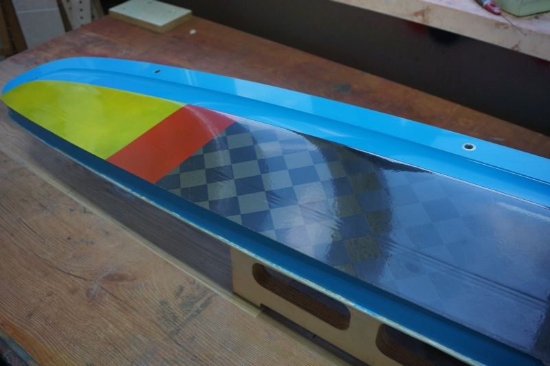

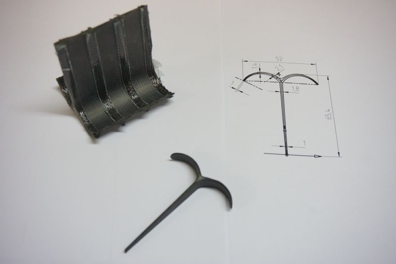

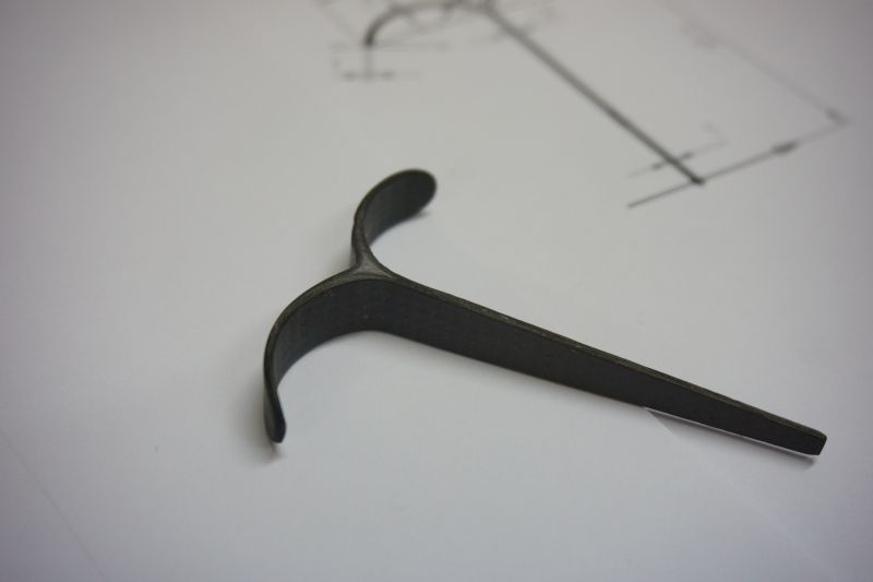

Czaro Opublikowano 19 Kwietnia 2016 Autor Udostępnij Opublikowano 19 Kwietnia 2016 Niestety wciąż robimy...... No i zrobiliśmy:Rdzeniki: Przygotówka: Laminowanie: Zaraz przed zamknięciem: Złożenie form: Zakładanie docisków: Mamy też już formę na nowy T-kołeczek. Dziś udało się ją przygotować i od razu wylaminować pierwszą partię kołków. Jutro zobaczymy czy dobrych 1 Odnośnik do komentarza Udostępnij na innych stronach Więcej opcji udostępniania...

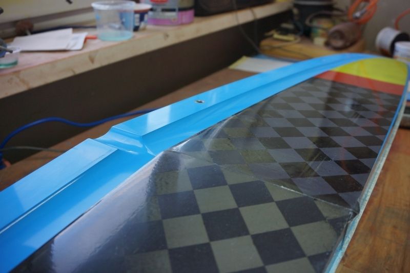

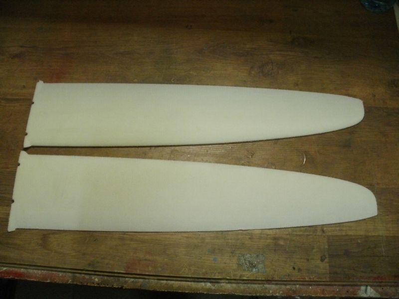

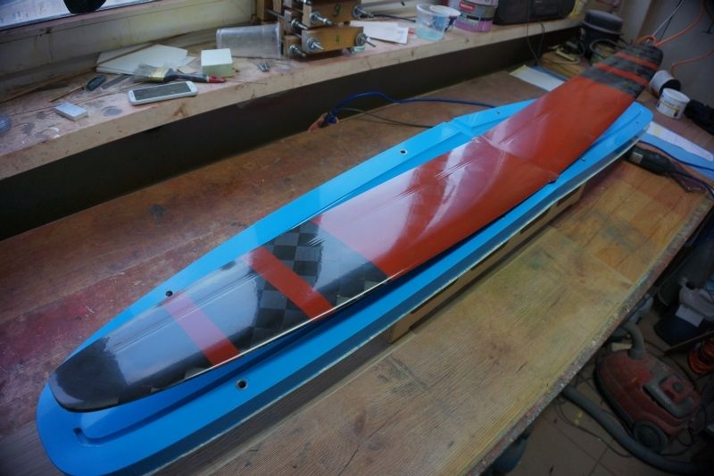

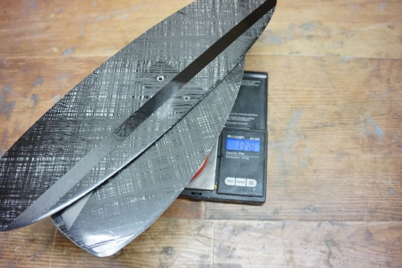

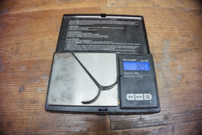

Czaro Opublikowano 20 Kwietnia 2016 Autor Udostępnij Opublikowano 20 Kwietnia 2016 Mamy pierwsze skrzydło! Choć jeszcze daleko do sukcesu, wiele szczegółów do poprawy (w tym waga - 130g), to cieszy nas ogromnie ten pierwszy egzemplarz. Lada dzień zapewne będzie latać.. Udały się też laminowane wczoraj kołeczki. Z jednej formy, wychodzi materiał na 4 sztuki. Na razie docięty i przygotowany jeden. Wymiary i waga prawidłowe, po pierwszych lotach zobaczymy co z wytrzymałością: Troszkę się też poprawiło z masą stateczników. Nowy komplet waży 13,8g, a jest jeszcze na czym urwać, więc nie poddajemy się i napieramy dalej 1 Odnośnik do komentarza Udostępnij na innych stronach Więcej opcji udostępniania...
