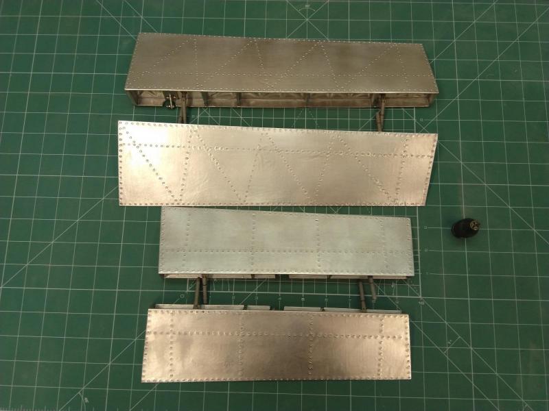

Trochę do przodu
Klapy
i próba "łoszowania"  :D
Różnicę chyba widać,  możliwe że czeka mnie benedyktyńska robota, czyli "łoszowanie" całego kadłuba  :huh: .

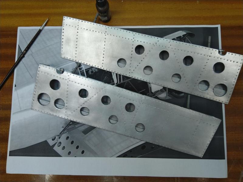

Cześć Wojtku.
Robisz to punktowo tym pędzelkiem-wykończysz się ( a szkoda by było ;) ). Urwij kawałek gąbki taki żeby do paluchów wziąć i na półsucho tym preparatem wzdłuż linii nitów przejedź.Poczekaj aż podeschnie i suchą szmatką bawełnianą przetrzyj-będzie szybciej .

Wash najlepiej robi się farbami olejnymi dla plastyków rozcirnczanymi benzyną do zapalniczek. Lateksowe vallejo które widać na zdjęciu za szybko zasycha.

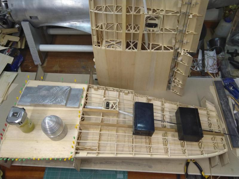

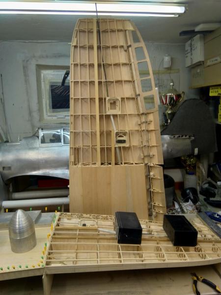

No i w zasadzie skrzydełka są skończone, pozostało jeszcze dorysować jakieś linie podziałów i na razie do oblotu wystarczy.
Udało mi się zmniejszyć masę skrzydeł o blisko 400g  :P ,  przy powiększeniu powierzchni  o prawie 7 dm2.

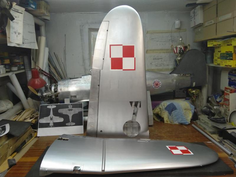

Jeszcze nie poleciał, czekam na nowy odbiornik.
Ale za to "wystąpił" na Mistrzostwach Polski Makiet w Dęblinie, co prawda tylko pokazowo i statycznie, gdzie wzbudził spore zainteresowanie.
