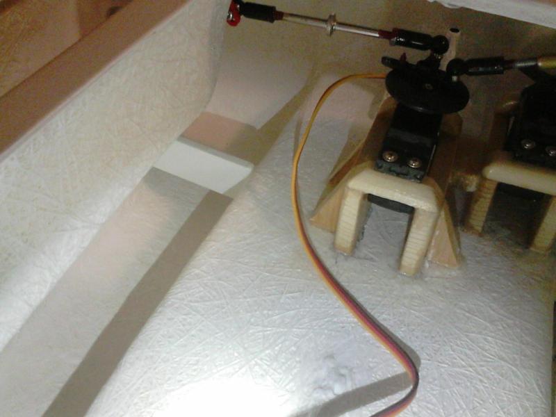

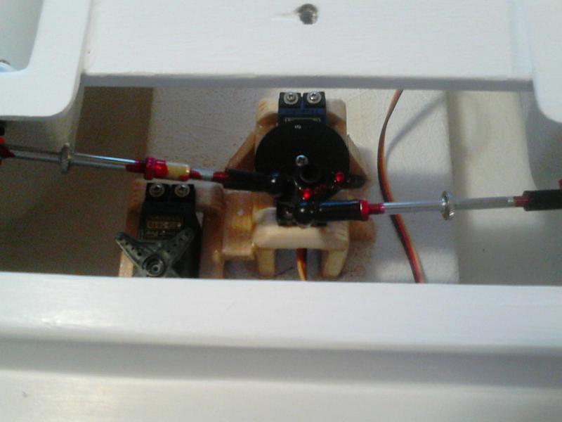

Trochę dłubania - wzmocnienie tulei prowadzącej oś steru, łoża silnika oraz wstawienie 4 wzmocnień  ograniczających drgania i rezonans kadłuba. -_-
Wzmocnienia kadłuba stanowią też przedział akumulatorowy, ograniczający ich przypadkowe wzdłużne przesunięcie. Dodatkowo  zostaną tam zamontowane pianki amortyzujące i ustalające położenie akumulatora.

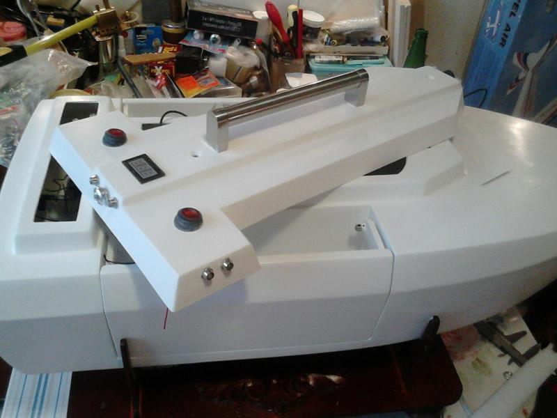

Regulacja i zabezpieczenie mechanizmu podnoszenia pokryw komór ładunkowych.

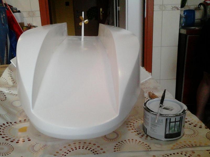

Tym razem zabudowa wnętrza kadłuba konstrukcją usztywniająco - podtrzymującą .
Kadłub jest duży i wykonany z mocnego laminatu, jednak bez usztywnień długie powierzchnie denne na pełnych obrotach silnika wpadały w lekki rezonans i zwiększa się głośność napędu ( jak w pudle rezonansowym gitary) - więc  usztywniłem i problem się skończył.

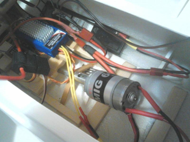

Podłączenie części "flaków" , radio Radiolink 2,4 GHz i oczywiście nie wytrzymałem - próby stoczniowo - wannowe !!  :P
Trzeba powiedzieć że na mosiężnej, 3 - łopatowej śrubie Raboesch fi 50  "ma kopa" zarówno naprzód jak i wstecz  z czego się cieszę !! B)

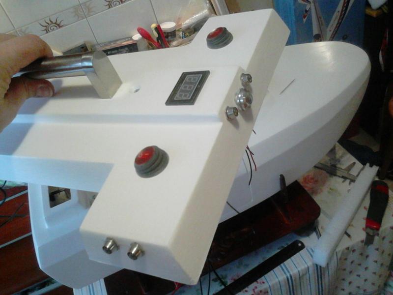

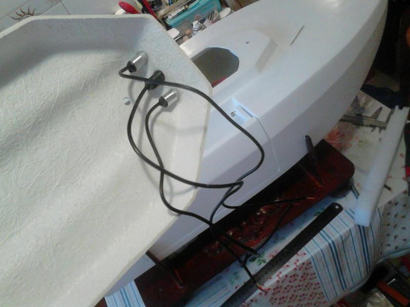

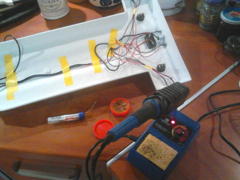

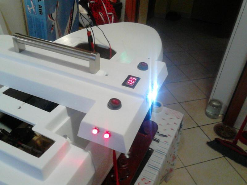

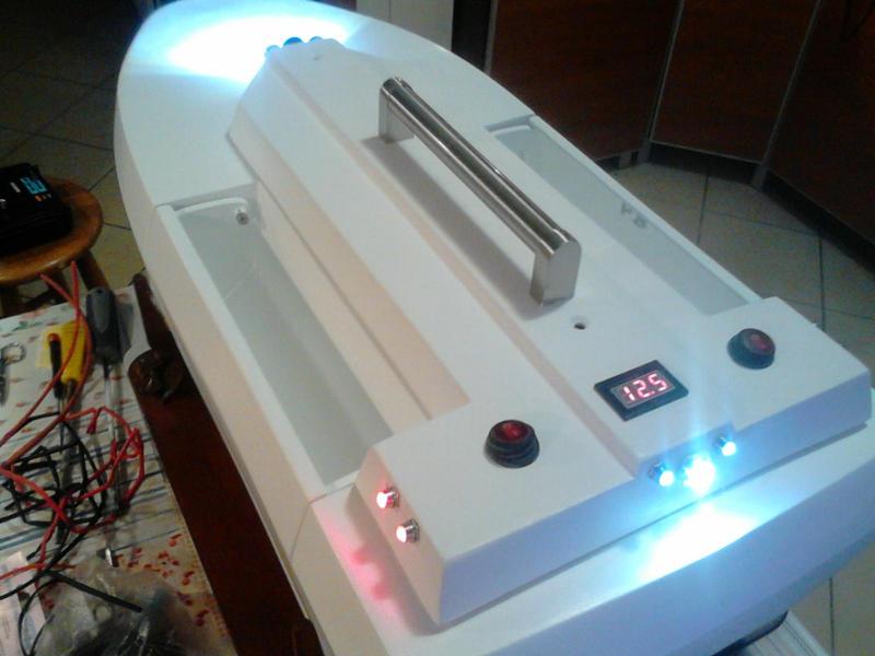

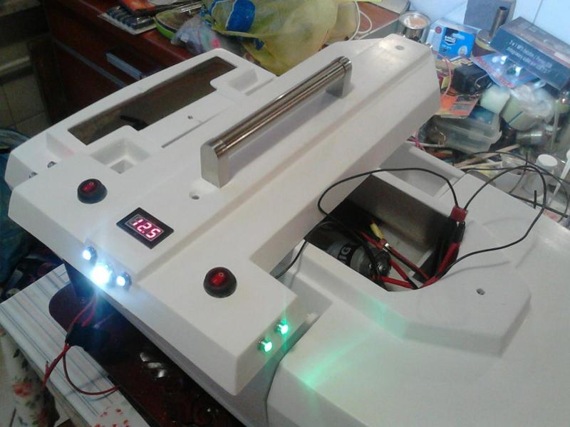

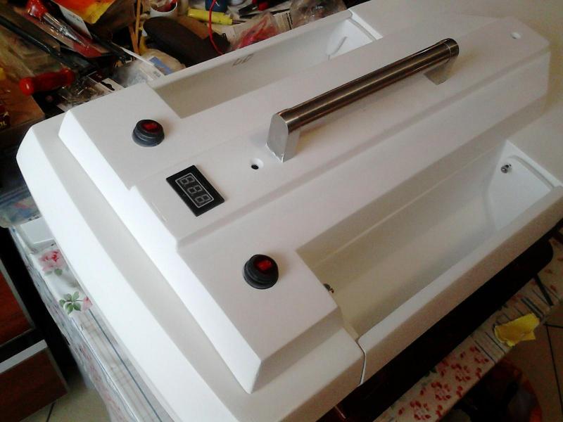

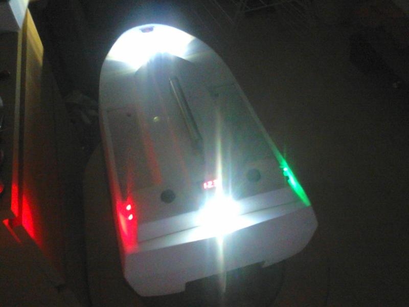

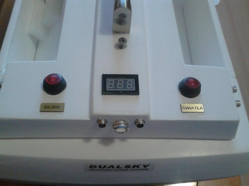

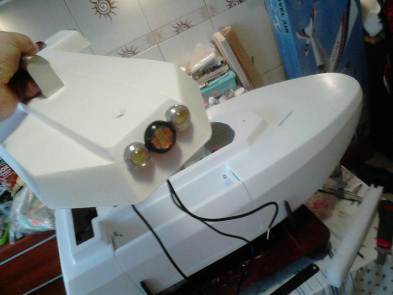

Dzisiaj sprężyłem się i pociągnąłem prace dalej .

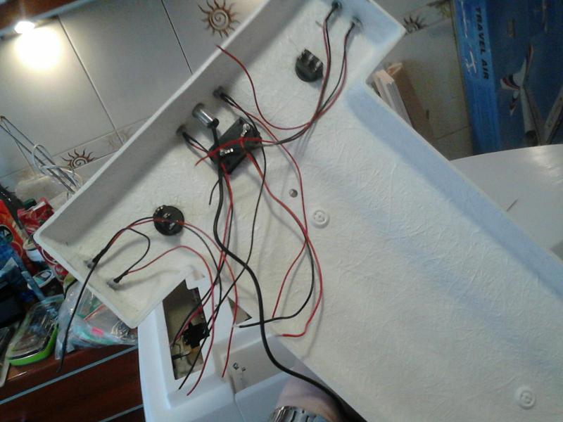

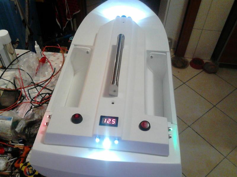

Zamontowane oświetlenie, wykonana instalacja elektryczna do wyłączników zasilania napędu i oświetlenia, zainstalowane serwo do sterowania załączaniem reflektora głównego.
Wykonane próby funkcjonalne i regulacja klap wyrzutu zanęty oraz RC.
Reszta na fotkach i i filmie ( będzie trochę później bo się przetwarza )  !!  B)

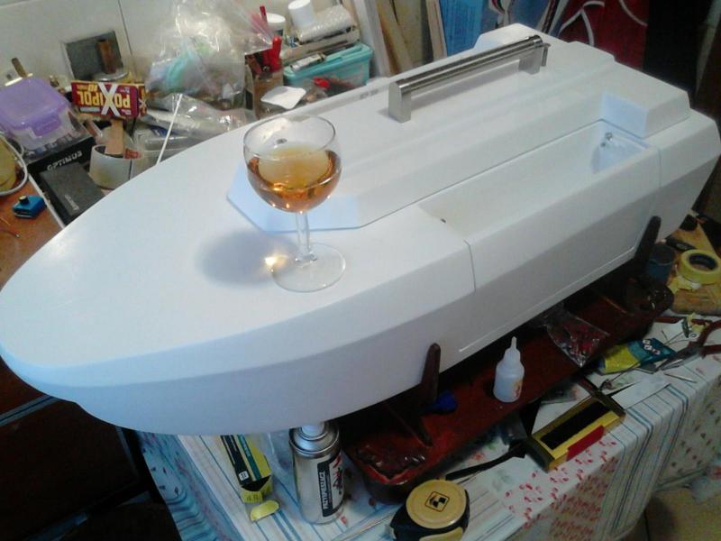

Ta "herbatka "  to owocowa ?  :rolleyes:
Mam świadomość , że moc to prędkość , że moc to koszty . . . . pomysł jest taki jak w kutrze pościgowym Batory.Dwa silniki marszowe i silnik do prędkości maksymalnej , tzw pościgowej.Czyli dwa silniki szczotkowe klasy 700 - 800 i bezszczotka czyli BLDC , na środku .
Mam tylko obawy że napęd będzie ździebko , przekombinowany. A koszty będą podobne jak jeden mocny BLDC i regulator do niego.

Herbatka a jakże - owocowa, leżakowana w dębowej beczce Cesarza Francuzów - to coby się "zanętówka"  nie rozeschła w eksploatacji  !! :P
A wracając do Twojego pomysłu - ja bym już raczej nie mieszał głównych  napędów szczotkowych z bezszczotkowymi w jednym kadłubie  - to ci tylko mocno skomplikuje układ sterowania i elektryczny .Trzeba się raczej zdecydować na jeden system i w nim szukać odpowiedniego rozwiązania . Specjalnie finansowo na "flakach" przy takiej mieszance nie zaoszczędzisz, skomplikujesz sobie układ a wtedy łatwiej o awarię i koszty dodatkowe.
W tym dziale w kilku wątkach były już dyskusje o doborze napędu do ślizgów i innych łodzi - generalnie tak jak skonstatowałeś "moc to prędkość , moc to koszty" ....
 Trzeba znaleźć złoty środek !  :)
A ta łódka to w oryginale ślizgacz czy "spacerówka" ?

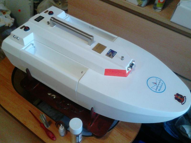

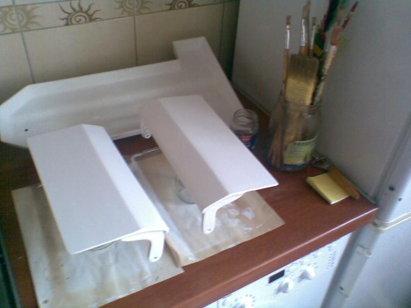

W zanętówce drobne poprawki malarskie i przygotowania do wodowania na jeziorze.
Kolor "cały biały" zgodnie z życzeniem armatora - chodzi o widoczność na wodzie w nocy !  B)

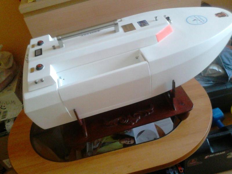

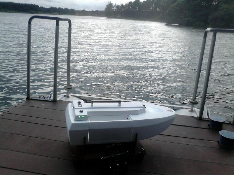

Udało się dzisiaj przetestować zanętówkę na dużym akwenie - zalew koronowski Pieczyska .
Warunki dość sztormowe, wiało, falowało, ale łódeczka daje dobrze radę !!
Jest sterowna, zwrotna  i mimo fali i wiatru dobrze trzyma kurs. :)
Wszystkie systemy działają prawidłowo !
Po pływaniu w środku sucho !
KIlka zdjęć, filmik za chwilę bo się konwertuje !
Jestem zadowolony - zobaczymy jak będzie zadowolony armator  !! B)

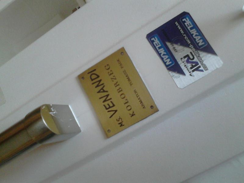

Nazwa będzie - wewnątrzrodzinny konkurs trwa !!  :D
Na razie wygrywa  M.S. "VENANDI"
