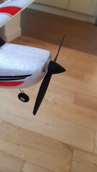

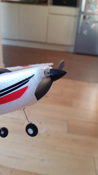

Ewentualnie: ten silnik składa się z 3ch małych silniczków. U mnie jeden miał wyrwany kabel. Dopiero po naprawie latał ładnie. Wystarczy przeciąć dziób o masz dostęp do niego. To dopiero, gdy upewnisz się, że śmigło prawidłowo założone.

Prosze zdjecia smigla. Ciag powietrza idzie od przodu czuc go wyraznie ale chyba nie na tyle by poderwac samolocik.
Silniczki kreca sie wszystkie 3 . Widac je od przodu
Smigło jest raczej dobrze zamonotowane. Jedyne co jest to ze rusza sie przód tyl precik do ktorego jest smiglo przykrecone.
