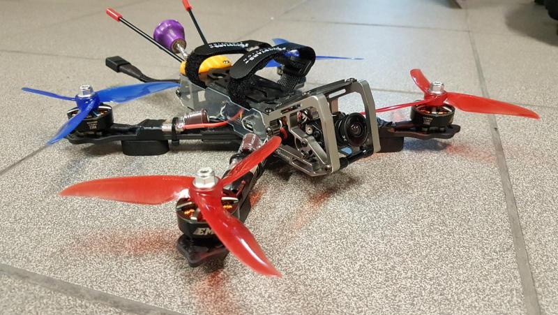

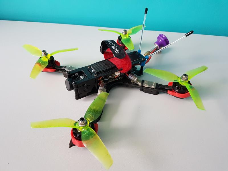

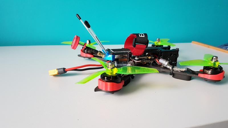

Coś tam znowu skrobnę w temacie mojego koptera bo delikatnie przeszedł kilka remontów. Ogólnie w końcu przyszedł mi mój upragniony Taranis X-lite. Z początku nie podobały mi się końcóki gimbali były mało wygodne jak chodzi o latanie na samych c=kciukach więc kupiłem coś na kształt kwiatu lotosu, które zkoleji już były lepsze ale drążki wydawały się za długie ale z pomoc przyszedł kolega Zulugula, który wydrukował mi końcówki rodem z pada i teraz latanie na kciukach to czysta poezja :) dodatkowo końcówki głębiej nachodzą na pręty więc drążki się skróciły co przełożyło się na większy komfort w machaniu nimi (jak dla mnie) zdjęcie świeżo wydrukowanych ale jeszcze nie nieoszlifowanych końcówek.
Sam kopter wygląda obecnie tak. Z chiń przyszło mi mocowanie anten, druk 3D z jakiegoś gumowego materiału.
Pierwszym VTX był Eachine TX 805, wyposażóny w mikrofon ale dzwięk był makabryczny, jeden wielki trzask. Wczoraj udało mi się wsadzić VTX od Holybro atlatl HV również z wbudowanym mikrofonem i powiem że dzwięk z tego to niebo a ziemia. Pierwszy lot był dość zdrowo stresujący bo straciłem wizje na odległości jakiś 100 m bo czym przeładowanie raz jeszcze mocy nadajnik po przez OSD przyniosło poprawę i póki co temat zniknął. OSD z poprzedniego VTX było ustawione na 200 mw i chyba coś na dzień dobry nie zagrało i pierwszy lot robiłem na 25 mw co przełożyło się na kłopoty z wizją. Póki co kolejne próby były bez żadnych niespodzianek :) ... tryb acro już idzie mi znacznie lepiej już jakieś pętle i beczki są możliwe, pamiętam już o oddawaniu gazu jak jestem do góry nogami więc idzie w dobrą stronę :)

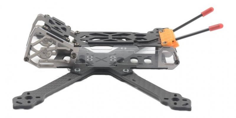

Otóż, że nie dawno wpadła jeszcze nie jakaś okrągła, a konkretnie 9 rocznica ślubu żona udzieliła mi dyspensy na zakup czegoś ... oczywiście pomyślałem, że jak już idą nowe silniki wraz z ESC to i może już to zapakuję jednak do nowej ramy. Bardzo mi się podobają ramy z metalowymi klatkami na kamerę więc i też takiej szukałem. Wstępnie wpadła mi w oko Skystars g520s 228 mm pod śmigła oczywiście 5".
https://www.banggood.com/SKYSTARS-G520S-228mm-4-6S-5inch-FPV-Racing-Drone-Carbon-Fiber-Frame-Kit-p-1500176.html?rmmds=mywishlist&ID=6225558&cur_warehouse=CN
Rama w dwóch wersja. Pierwsza tańsza z dolnym plejtem w całości i druga z dolnym plejtem skręcanym i ku tej drugiej wersji bym się skłaniał. Wstępnie wyczytałem, ale to jest po jednej z opinii że wersja z dolnym plejtem w całości to porażka (tak jak piszę jedną taką opinie znalazłem). W zasadzie na banggod jest tylko jedna opinie i wystawia gość ocenę 4/5. Rama jako taka bardzo fajna. Ogólnie bardzo mi się podoba ten drukowany element do mocowania anten bo to jest akurat sprawa rewelacyjna. Obecnie też mam podobny drukowany element do trzymania anten i sprawdza się bardzo fajnie, dodatkowo dodaje ciut estetyki do całej konstrukcji.

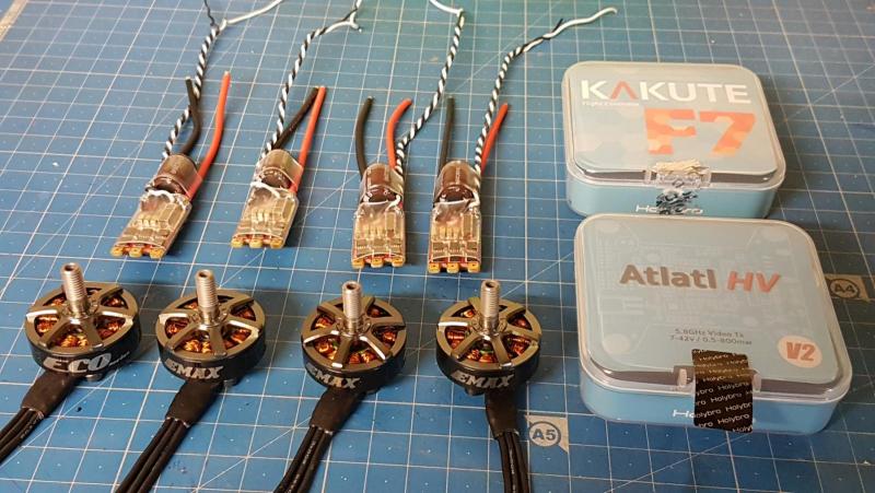

Ciągnę temat dalej ... powiedziałem "A" to i powiem "B" ... zawsze gdy coś budowałem i były tego postępy pokazywałem na łamach forum. Nigdy mi się nie zdażyło, że zacząłem relację i ją olałem a model żył swoim życiem.
Do rzeczy ...
powoli schodzą części ...
silniki Emax ECO 4S 2400 kv

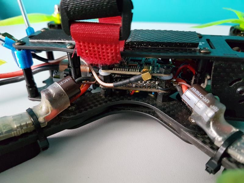

regle HGLRC T-Rex są - już coś podłubałem przy nich czyli dolutowałem po kondensatorze, przewody minusowe połączyłem od razy na poziomie ESC a zaoszczędzony czarny kabel przylutowałem do padu telemetrii ESC.
Co do samego FC to postanowiłem zaszaleć i zakupiłem Holybro Kakute F7, przynajmniej nie będę miał kłopotu połączyć go z odbiornikiem R-XSR (chodzi mi o smart port Frsky), który kiedyś mi tam Chińczycy mają wysłać (liczę że będzie szybko).
VTX też Holybro, w zasadzie użytkuje na codzień w obecnej konstrukcji więc rozważam przekładkę ale chodzi po głowie Rush VTX Tank https://www.banggood.com/RUSH-VTX-TANK-5_8G-48CH-Smart-Audio-0-25-200-500-800mW-Switchable-AV-Transmitter-for-RC-Drone-p-1340989.html?rmmds=mywishlist&cur_warehouse=CN
No i kamerka ... nastawiam się na Foxxer Falkor z obiektywem 1.8 mm.
Tak na chwilę obecną klarują się części :) ... co do ramy mam pewne plany ale to jeszcze biję się z myślami :)
Co znaczy, że podłączyłeś przewody  minusowe od razu na poziomie ESC? Lutowałeś masę przy sygnale do masy przy zasilaniu?
Jeśli tak to niepotrzebnie, masa jest ta sama i będzie działać bez tego mostka. Osobna masa przy sygnale przydaje się tylko gdy mamy osobno zasilany regler od FC (np. dwa różne pakiety), albo gdy mamy naprawdę długie kable sygnałowe. W innych wypadkach, jest on bezużyteczny (szczególnie na Dshocie).
Mam, używam jest ok. Tzn. wciąż wolę FC oparte o żyro MPU6000, bo mniej szumi, ale to w tych czasach mniejszy problem.
Rush Tank nie ma jakiejś znanej mi przewagi nad Atlatlem, a jest drogi (względnie w racingu może mieć, bo być może lepiej trzyma moc poniżej 25mW), nie  warto do niego dopłacać.
Jeśli chcesz zmienić VTx to polecam Akk:
https://www.banggood.com/AKK-X2-ultimate-International-25mW200mW600mW1200mW-5_8GHz-37CH-FPV-Transmitter-with-Smart-Audio-p-1388013.html?rmmds=search&ID=511528&cur_warehouse=CN
Głównie za to za ma kawał mocy nadawczej i poprawnie zaimplementowane Smart Audio (czego Atlatl o sobie powiedzieć nie może)
Dobry wybór, bardzo przyjemna kamera.

Tak jak piszesz minus sygnałowy zmostkowałem z minusem zasilania. Dalej świeżak jestem w tych tematach i przyznaję się, że o tym nie widziałem, ale zapytam ... może tak zostać czy to mam usunąć ?
Co do VTX dzięki, więc żeby się nie pchać za bardzo już w koszty to przełożę Altalta z obecnego do nowego. W zasadzie planowałem wymienić tylko silniki z reglami a jakoś się z tym wszystkim zagalopowałem i wyszło całkiem inaczej ;)

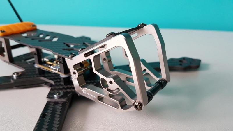

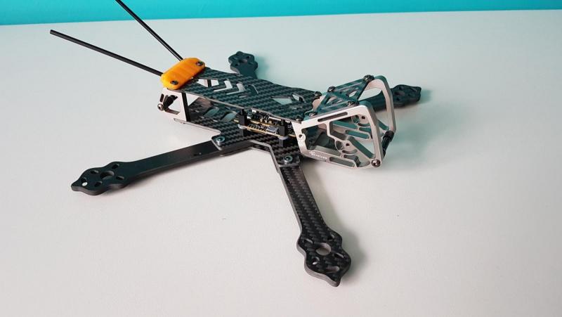

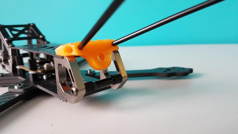

Rama dotarła.
Zapakowana w czarny worek bąbelkowy.

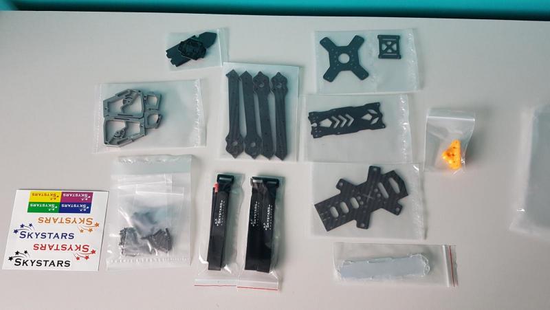

Wszystkie części zapakowane w osobne woreczki.
Po skręceniu całości wygląda tak
Bardzo mi się podoba rozwiązanie z tym elementem drukowanym do montażu anten od odbiornika i anteny VTX.
Rama jest przystosowana do montażu również stacku 20x20. Elementy ładnie są powycinane. Wygląda solidnie, choć nie mam za wielkiego odniesienia do innych ram. Sztywność ocenił bym na tym samym poziomie co moje pierwsza iFlight XL5, czyli na moje potrzebny raczej się nada. Na zdjęciu nie ma dołączonych plastikowych przeźroczystych boczków, które osłaniają całą elektronikę. W zasadzie pierwszy raz się z tym spotykam i na chwilę obecną jest to dla mnie ciekawe rozwiązanie.

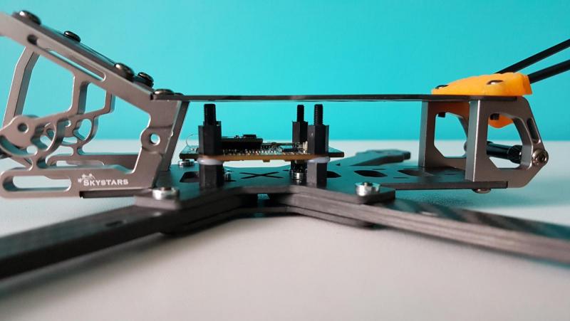

Zrobiłem przymiarkę FC i dorzuciłem dłuższe dystanse dla VTX. Będzie pasować w sam raz.

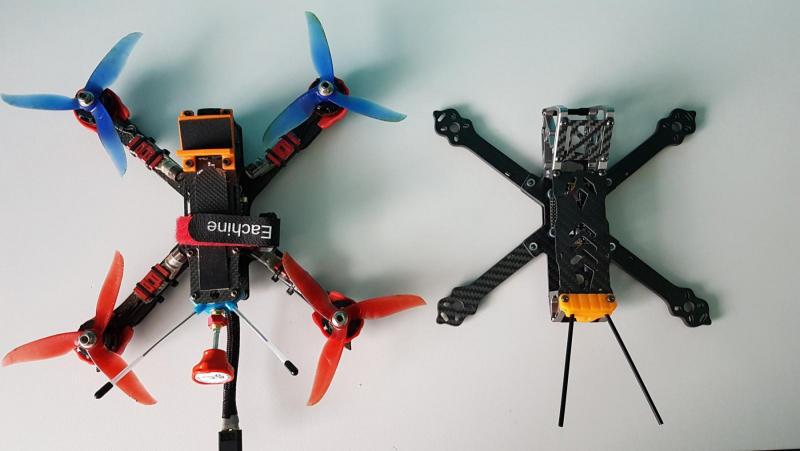

Jedno szybkie zdjęcie z delikatnym porównaniem z pierwszym kopterem

Sympatycznie ta ramka wygląda muszę powiedzieć... Mój Marmotte też był taki ładny, zanim został przykryty warstwą trawy...
Nie wiem na ile te kawałki tworzywa są przydatne, śmigła i tak wywalają syf na zewnątrz (i na kamerę...).
Aczkolwiek weź pod uwagę, że tak jak dałeś oringa, to nie izolujesz FC od drgań, potrzebujesz jeszcze nad FC.
Tyle, że Kakute F7 i tak ma amortyzowany żyroskop, więc to nic nie zmienia :D
Dzięki :) co do umazania w rozjechanej trawie to go nie minie na pewno, aczkolwiek staram się zawczasu wycierać ramę jak faktycznie uda mi się skosić kawał areału trawnika, chusteczkami do okularów W5 z lidla. Mam zawsze zapas przy sobie, pierwsza ich rola to czyszczenie obiektywu kamery fpv, druga ramy koptera ... polecam.
Dzisiaj polutowałem silniki do ESC, a ESC do FC. Zaktualizowałem soft do najnowszego i udało mi się zmienić kierunek obrotu w dwóch silnikach pod blheli suite 32. Ta aplikacja pod chrome mi nie wystartowała. Wyskakuje błąd i nie szczytuje ESC.
Dzisiaj w zasadzie zaktualizowałem BetaFlight do 10.6 i po zaktualizowaniu FC w pierwszym kopterze dzieją się cuda z nim. Delikatny wychył gazu to jest jakaś rzeź, fika jak szalony, nie mam pojęcia co się dzieję ... muszę chyba wszystko zrestartować i zacząć konfigurację od nowa. Jak będzie nadal dupa wrócę do poprzedniej wersji.
Wracając do nowego koptera co do o-ringów to racja. Opłaca się dołożyć na górę te oringi ? Czy to już przesada z racji że żyro faktycznie amortyzację ma zajebistą :) Ale co do oringów to obecnie mają rolę podkładek sprężynujących żeby się dystanse nylonowe nie odkręciły ... a tam licho nie śpi :P
