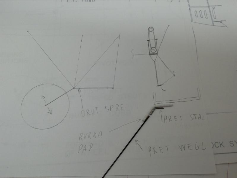

Jak zerknąłem na plany to zrozumialem skąd ten pomysł, kurczę roboty przy podwoziu będzie! Duzo zastrzałów, zbieg z dolnym skrzydlem, spodenki na kolach i jrszcze oś kół mocno przed osią zbiegu zastrzałów! Będę "śledził":) z zaintetesowaniem.
Pzdr.
M
Ps osie kół bedziesz wyprowadzał z zastrzałow czy z dolnego plata? ( bo chyba i tak tu mozna)
  • 0
#22 Grifon
Grifon
  • Modelarz
  • 730 postów
  • SkądLublin, Gdańsk
  • Imię:Patryk
Napisano 24 maj 2019 - 15:54
Myślę nad tym cały czas, chciałem to zrobić z wszystkimi przegubami jak w oryginale, ale to masa roboty, na chwilę obecną mam taki pomysł, myślę że najprostszy z możliwych.
Drutu nie będę dawał, lekkie pręty węglowe załatwia sprawę.
Michał jak masz jakieś pomysły na podwozie to śmiało zapodawaj.
  • 0
#23 Michal4x4
Michal4x4
  • Modelarz
  • 348 postów
  • Age: 53
  • SkądWarszawa
  • Imię:Michal
Napisano 24 maj 2019 - 17:55
Ja właśnie chyba tak bym kombinował jak narysowałeś ( o ile dobrze rozumiem rysunek), tj wyprowadzenie "widełek" z płata powinno dać najlepsze usztywnuenie osi kol przed obrotami na boki, nie wiem tylko czy to ramię widełek wygięte w "L" na końcu wystarczy, to juz ocenisz sam znając materialy, ale jakby co to zamiast widelek możesz zrpbić dwa rownoegłe ramiona osi kol to sie usztywni.
Ciekawi mnie jak zrobić takie podwozie i polączyć z płatem tak żeby móc oczywista placik najpierw okleic a potem zamontować podwozie, bardzo fajny temat:)
Pozdr.
M
Ps.
A i jeszcze mi się przypomniało ze podwozie zrobione (a la spotwith) z weglowych precików wyłącznie peklo mi (jedna goleń pękla na srodku dlugosci) przy slabym ladowaniu modeliku kt mial 70g wagi; od tego czasu przynajmniej jedną golen staram się robić z drutu; no ale to wiadomo, jeden rabin powie tak, a drugi inaczej, i też dobrze:)

Dobrze zrozumiałeś o tych widełkach, ale chyba zrobie jak mówisz,czyli dwa druty biegnace od osi koła przez pounkt srodkowy do punktu drugiego o ile to ja dobrze teraz zrozumialem. Wyczytałem dukajac po angielsku że NM-1 miał dolny płat pełny co mi ułatwi sprawe, poprostu dołacze go na końcu.
A co do podwozia z wegla to zakładam że miałeś odsłoniete prety, ja jeszcze te preciki oprofiluje balsą. Tak zakładam że to podwozie samo bedzie ważyć gdzieś z 15g (;

Powiedz, a jakie zadanie maja spelniac te biale (wygladaja jak zwiniete z papieru) tulejki?
  • 0
#28 Grifon
Grifon
  • Modelarz
  • 730 postów
  • Imię:Patryk
Napisano 27 maj 2019 - 12:07
Te zwinięte z papieru tulejki to przejściówka z wegla na drut stalowy u góry tej strony jest rysunek.

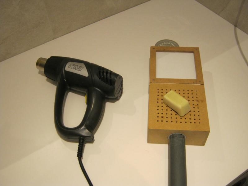

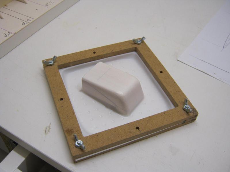

Miałem kolejny wyjazd, tym razem do Lublina i nic nie zrobiłem, ale wracając kupiłem pilota a raczej kopyto na pilota. Ręce i nogi da się wygiąć na ciepło.
Głowę może zostawię, waży 1 gram, reszta będzie wypraską, trochę jak w linku. Ze zdjęć wywnioskowałem, że skala jest odpowiednia.

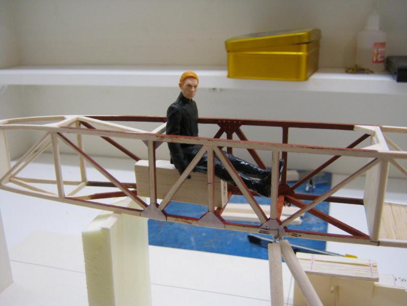

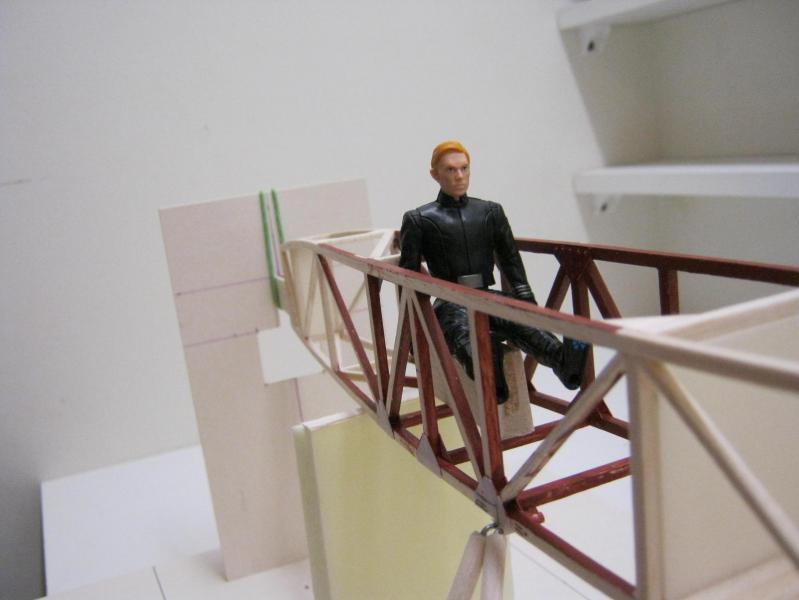

W ten weekend udało się zrobić fotel dla generała HUXA
Waga myślę że jest ok,  0,55g
