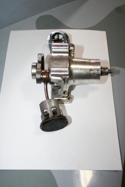

Witam
po ostatnim niezbyt udanym lądowaniu  kolega dostarczył mi silnik jak w temacie
uszkodzone
-cylinder
-tłumiki
- korbowód
Z częściami nie ma kłopotu poza wałem korbowym w komplecie z korbowodami -nigdzie nie mogę znaleźć
tak wygląda :
pytanie mój zaprzyjaźniony warsztat regenerujący elementy silników nie podejmuje rękawicy
pytanie do was :
czy wał korbowy pasuje od silnika DLE-111 (  taki jest dostępny)
czy ktoś podjął b y się naprawy tego lub wymiany samego korbowodu( jest dostępny wał do Rcgf 55 z niego zdjąć korbowód i wymienić
ewentualnie ktoś ma wał na częsci

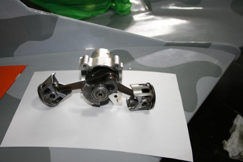

Witaj,
raczej nie pasuje-zobacz na zdjęciach:
Wał do DLE-111
https://www.valleyviewrc.com/dle-111-v2-v3-crankshaft-w-connecting-rod
Wał do RCGF-a
https://www.modelarstvoimi.sk/nd-rcgf-111-twin-klukovica-s-ojnicami/produkt/11736/790
Ewentualnie,jest jeszcze jedna możliwość-wał pasuje od RCGF-a 120cm
Być może oba silniki mają takie same wały i korbowody a różnią się tylko tłokami,ale to tylko moje gdybanie.
Wał do 120-tki jest dostępny na Aliexpress za ok.70$ +przesyłka
Tutaj masz link:
https://pl.aliexpress.com/item/32958326674.html?spm=a2g17.12010612.8148356.72.3b3e1b380p0SWo
