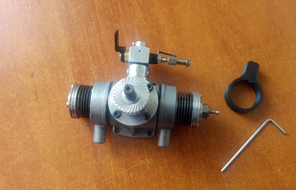

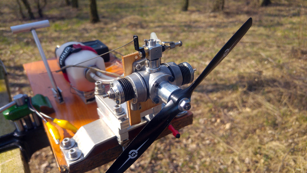

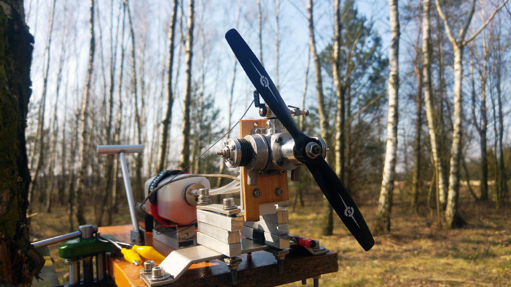

No i odpalony :D. Strasznie mi się podoba jak wygląda na hamowni, te dwa cylindry i te wydechy ?. Pracuje też bardzo fajnie, z mniejszym śmigłem 7x3 wkręca się naprawdę szybko na maksymalne obroty - 14 500 RPM. Schodzi też całkiem nisko, bo z tym śmigłem będzie to około 5000 RPM. Przetestowałem też ze śmigłem 8x4, tutaj już osiąga niecałe 10 000 RPM, ale schodzi ciut poniżej 4000. Generalnie jak dla mnie super motorek (ehh, ale ja to zawsze piszę :P).
PS: Tak wiem, że przewody do paliwa ciut za długie i zbiornik za nisko (dlatego do opalenia przechylałem wszystko lekko :)).

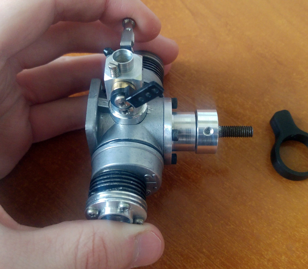

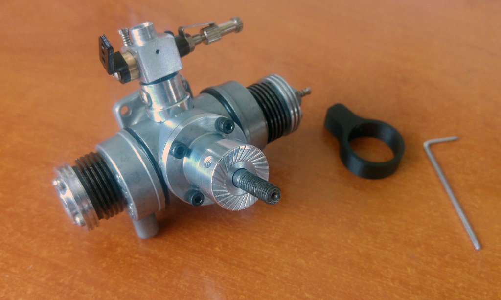

Bardzo dziękuję też Przemkowi @PK999 za wykonanie dla mnie piasty do tego silnika która jak widać się sprawdziła i wygląda super, dziękuję też Pawłowi @Paweł Praus za zwymiarowanie mi tej piasty.
Dzięki też dla Grześka @Grzesiek który również proponował mi zrobienie piasty w takiej samej cenie jak Przemek - czyli gratis :).
A bliższe zdjęcia wykonanej piasty tutaj:
