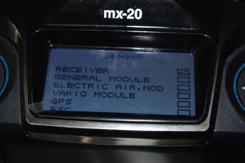

Zostałem szczęśliwym posiadaczem MX 20.
I wszystko dobrze, tylko nie wiem dlaczego nie mogę włączyć w telemetrii żadnego sensora, a zwłaszcza GPSa na którym mi najbardziej zależy. Mam oryginalny Graupnera.
Jak wchodzę  w opcje SENSOR to wyświetlają mi się puste ramki ale nic nie mogę kursorami zrobić (tylko receiwer jest zaznaczony).
Czy ktoś wie co robię źle? W instrukcji nie mogę nic znaleźć, a GPS mi potrzebny...

Jaki masz odbiornik i jak podłączasz GPS-a do tegoż odbiornika.
Podeślij fotkę to coś może pomożemy.

Odbiorniki oryginalne Graupnera. 12, 16 24. po kilka szt z każdego typu
Aktualnie podłączyłem sensor pod GR12L
na 1 kanale, ale na żadnym nic nie działa...

Podłącz GPS pod GR-16 lub GR-24 w gniazdo po przeciwnej stronie wyjść na regiel i serwa (jest tam tylko jedno gniazdo JR).
GR-12L może nie przesyłać danych telemetrycznych (nie mam GR-12L - więc zgaduję, że tak może być)

Andrzej, jak podłączysz moduł GPS jak wspomniał Marek, do GR 16 to powinienś bez problemu móc aktywować w tym miejsu, gdzie dałeś fotkę. Dokładnie tak podłączałem moduł VARIO. Całość będzie możliwa do zgrania, gdy odbiornik ma zasilanie i kontakt z radiem (czyli on air)
Daj znać czy pofrunęło. Jak będziesz miał problem to możemy to sprawdzić na priv. (ja na swoim MX20)

W gr12 jak dobrze pamietam kanał 5 jest odpowiedzialny za podłączenie telemetrii. W innych większych odbiornikach jest dedykowane gniazdo pod telemetrie.
W odbiorniku gr12 (w menu odbiornika) musisz ustawić / wybrać czy korzysztasz z kanału sterowania czy telemetrii na tym złączu. Inaczej nie będzie działać.
Pisze z głowy wiec może być różnie

Jest tak jak Paweł pisze. U mnie działa - kanał 5 przestawiasz na sensor

Bardzo dziękuję Kolegom za pomoc.
Właśnie się dogadałem z tym moim GPSem.
Wszystko wyświetla mi się tak jak chciałem :).
