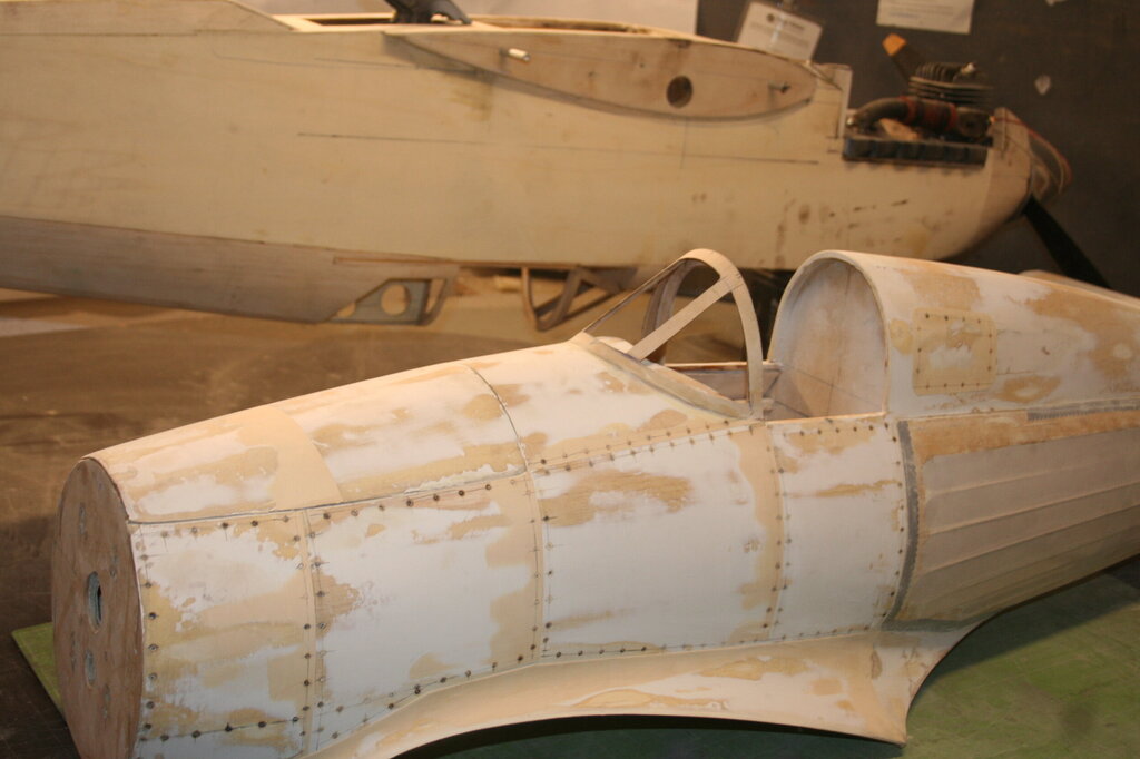

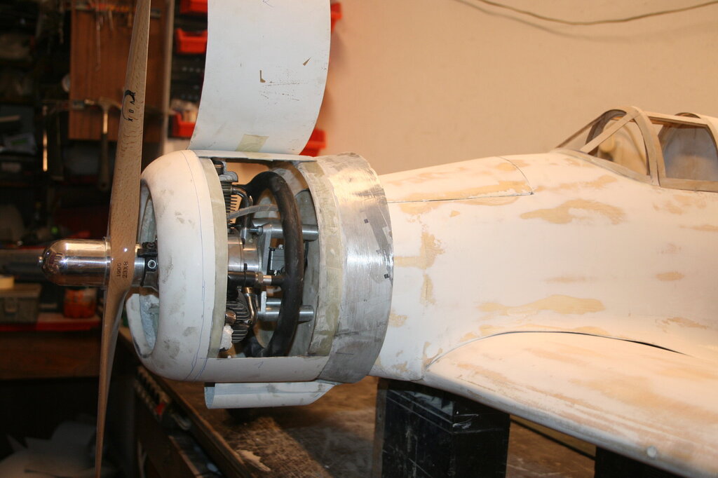

Dzięki  za informacje szpachlę akrylową mam  ,ale to i tak nie poprawi mi dzisiaj humoru maska silnika i wręga czołowa kadłuba idą do kosza trzeba zrobić nowe  a wręga wklejona na gotowo.

Witam
Jeszcze raz dzięki za wszystkie  rady .
Co do mojego kiepskiego humoru to przypuszczam że większość z was by z przyjemnością wyrywała wręgę i robiła nową maskę  żeby mieć taki humor     .

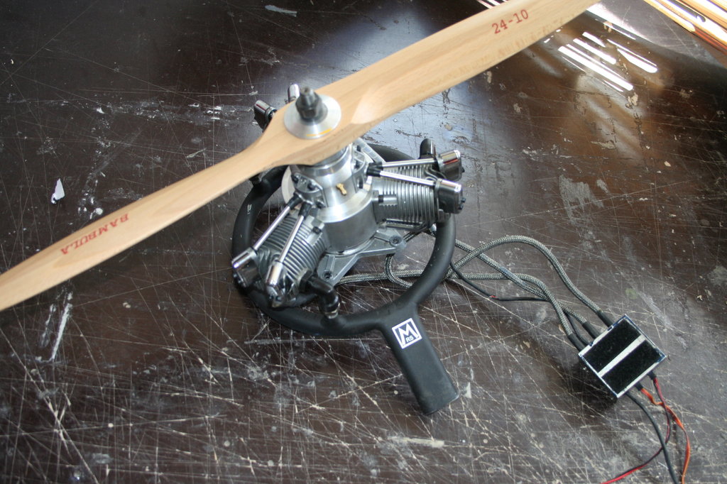

Z okazji "Dnia Dziecka " doszła do mnie paczka  z taką zawartością .
Nie omieszkałem sobie przymierzyć
CDN

😃 To już wiem czemu będzie nowa maska.
Mam tylko nadzieję że motorek jest z "nowego sortu" tzn. ma poprawiony rozdzielacz mieszanki paliwowej.
Ja niestety mam ze "starego sortu" i muszę ten element wymienić.
Paweł, uszy do góry i działaj! Ja też to musiałem przerobić (nowa maska, nowe mocowanie silnika).
Pomyśl tylko, Twój RWD i mój P-50 we wspólnym locie, jeszcze przydała by się jakaś jedynastka 1:4 do kompletu😀........   Piotrek G. dostanie chyba orgazmu😁.

On już chyba dostał ( dziwię się że go jeszcze u mnie nie było 😀) A nawiasem mówiąc to w trio mogli byśmy polatać   Piotrek ma 2 m P-24 z Saito 36

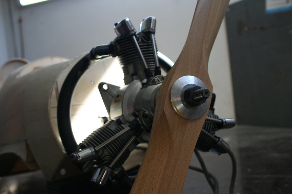

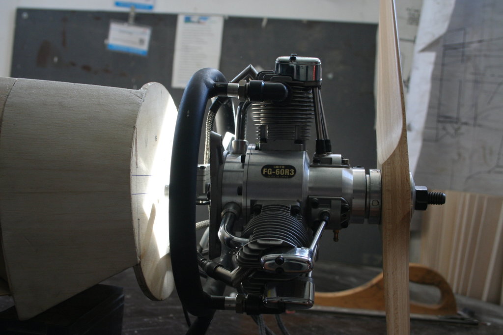

A ja nie mogłem  się powstrzymać i go odpaliłem😀

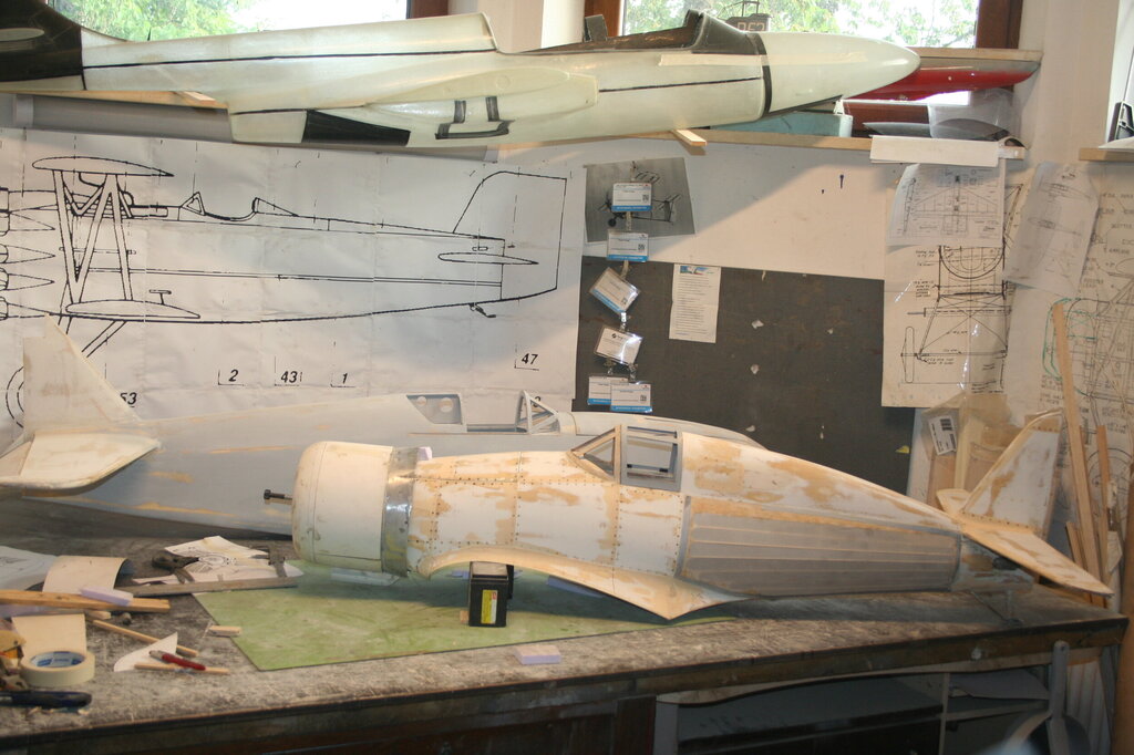

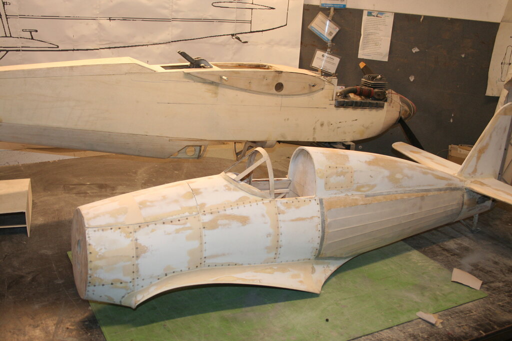

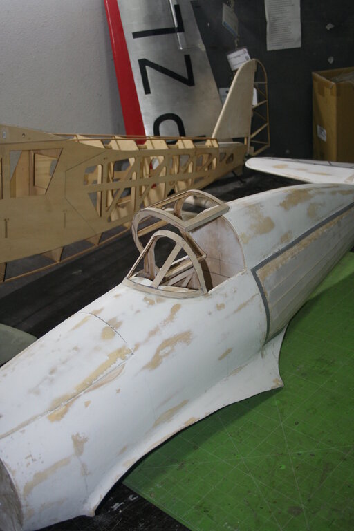

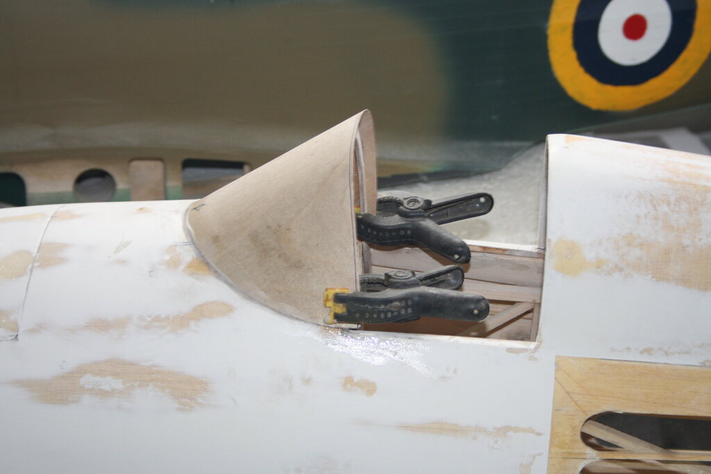

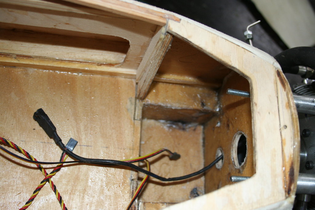

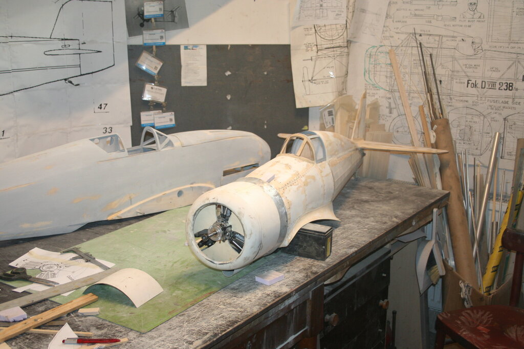

Witam
pomalutku do przodu mimo notorycznego braku czasu i sił ,obyło się bez wyrywania przedniej wręgi zmodyfikowałem "podłogę" kabiny i uzyskałem dodatkowe miejsce gdzie będzie elektryka silnika
tak wygląda w całości
zostało dokończyć przejście skrzydło -kadłub pod szpachlować tu i ówdzie i można laminować
CDN

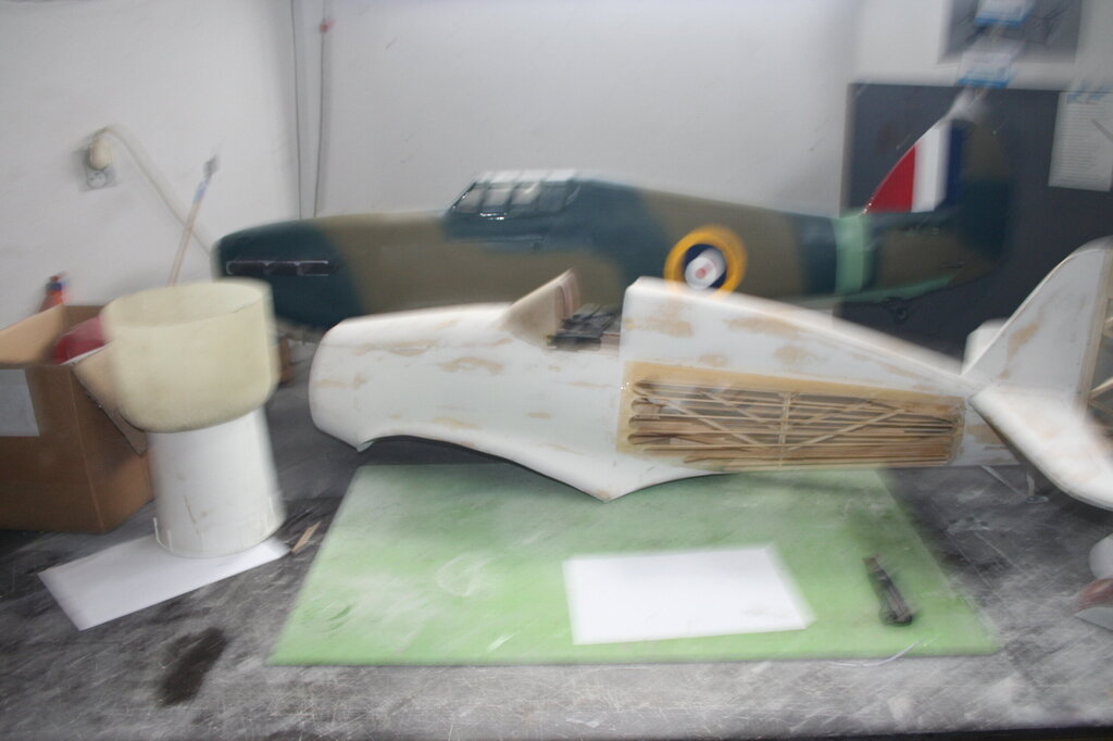

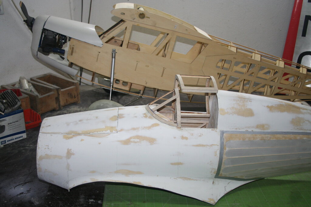

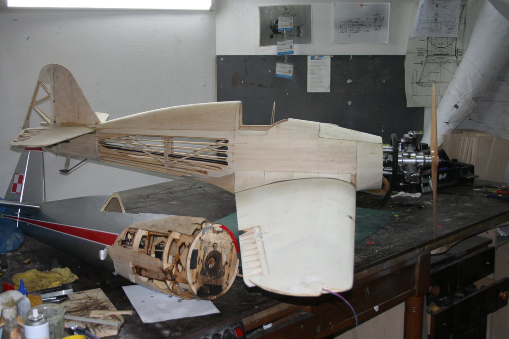

1 minutę temu, Grifon napisał:
Co robią tam zwłoki P11?
To nie zwłoki i nie 11 a 24 .
model kolegi przerobił go na puzzle 2D a ja składam z tego puzzle  3D,  za dwa tygodnie będzie wyglądał tak

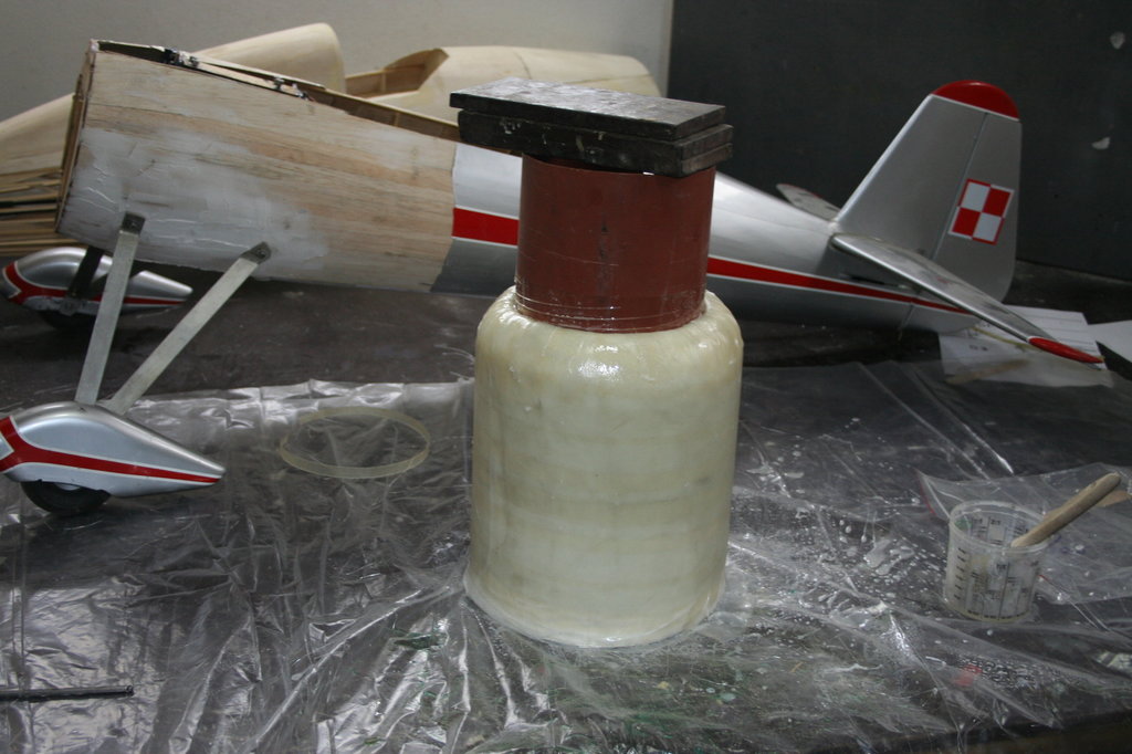

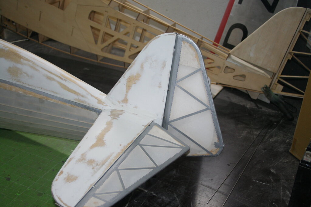

Witam
4X tkanina 110g/m +2X tkanina 48 g/m +  Epidiam 53 i tak  to teraz wygląda

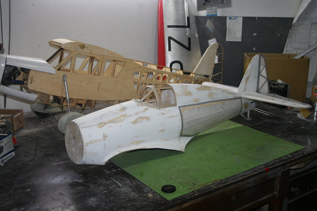

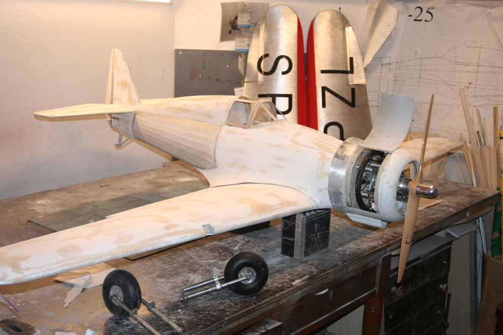

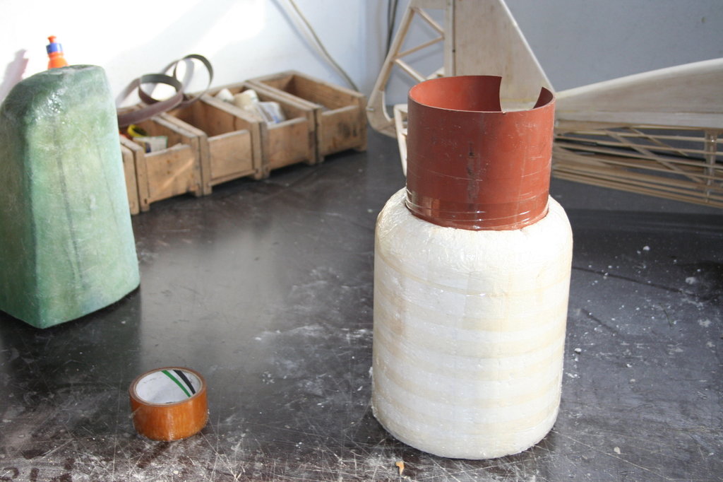

16 godzin temu, Ciosku napisał:
Paweł, co z RWD ???
Temat  nie umarł , choć nie wiele się dzieje .
zacząłem robić  kabinę , kadłub wyszlifowany w 99% zostało dokończyć maskę i zrobić nowe skrzydła , tak wygląda na tą chwilę ( kadłub w stanie z zdjęcia z 4 serwami  waży niecałe 2,4 kg)
CDN
