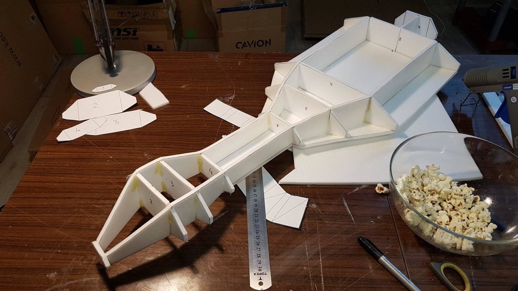

Troche do przodu.

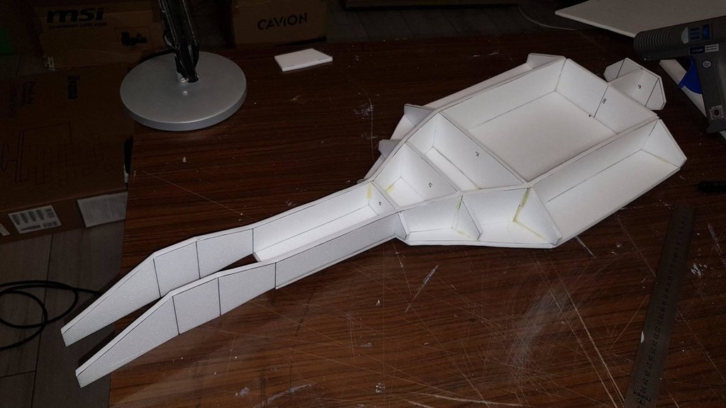

Na zdjęciu pistolet, ktorym kleję. Ustawiam temperaturę na ok 145st i nie topi depronu

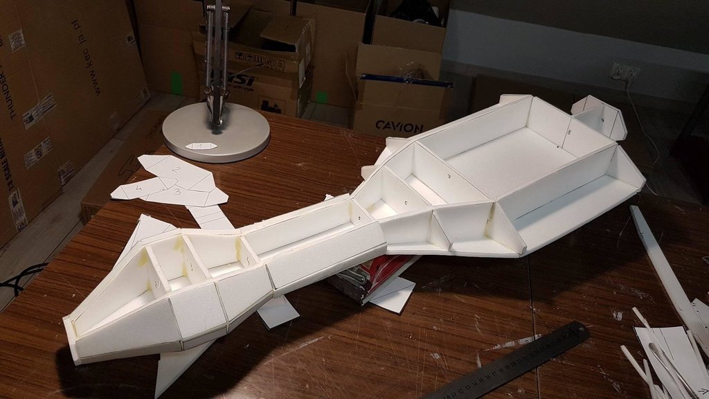

Pierwsze wrażenia z klejenia klejem na gorąco. Na razie to mi chyba ciężko wychodzi. Wydaje mi się, ze sporo kleju idzie.
Ale metoda szybsza niż polimerowym, jeśli chodzi o klejenie części pod naprężeniem. Polimerowym usiałbym przyłapać taśmą klejącą na dobę.
