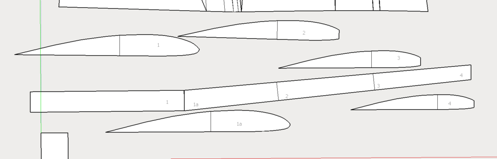

Skrzydło zamierzam zrobić bez zawijania wokół natarcia. Spód zamierzam zrobić z płyty 7mm, góra 4mm. Nosek wyprofiluję z przyklejonego paska depronu.
Potrzebuje porady jak zrobić dźwigar.
Dźwigar będzie miał od 28mm do 17mm wysokości. Długości 165cm, oczywiście łamany. Chcę go zrobić wystarczająco mocnego ale nie za ciężkiego.
Celuję w wage do lotu 1,5kg.
Jakaś kanapka listewki sosnowe i depron? A może listwa sosnowa po całej wysokości dźwigara? Nie mam pojęcia. W mniejszych modelach wrzucałem rurkę węglową i było po kłopocie.
Kawałek planu gdzie go widać
Odnośnik do komentarza
Udostępnij na innych stronach
przekładka : twarda balsa # 1,5mm + pianka # 5mm + twarda balsa #1,5 mm, klejone na Ep53  tak zrobiłem w Agwagon  , rozpietośc  ~~~`1800mm wysokośc dzwigara 30 mm, ale dałbym dwa dzwigary
cos takiego?
nie, pasy  balsy   a miedzy nimi pianka, żeby to fungowało to pianka  z Twojego  rysynku musi być obrócona o 90 stopni
Robert, zrobiłem w tej Cessnie  klasyczna konstrukcję płata  ale  z innych materiałów- użyłem i  pianki i balsy i sklejki.Żebra  z płyty Kappa # 5 i 10mm.Żebra mają wpusty i takie same wpusty  są w dzwigarach , co po sklejeniu  daje przestrzenną bardzo sztywna kratownicę. Pokrycie spodu pianka #3mm + tkanina 20g  , góra  tak samo. Natarcie listwa balsowa.
Nie mam doświadczenia  z piankami , niestety i troche się o te natarcie martwiłem
1 minutę temu, robertus napisał:
Aaa czyli wszystko pionowo.
dokładnie tak...bardzo lekkie i super sztywne, tylko  klej  na żywicę   na płycie laminowanej ( gładkiej) + druga płyta + obciązenie. Klej całe deski a dzwigary wytniesz po  całkowitym utwardzeniu się tej przekładki
