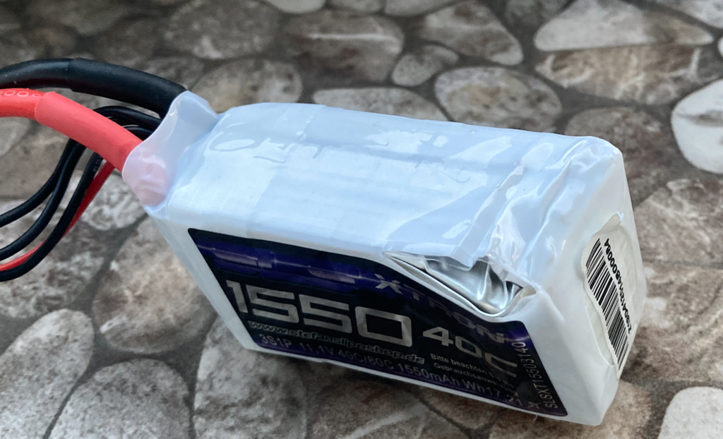

Kusicie, ale ja mówię nie, przynajmniej nie teraz. Mam tak jak większość z was mało czasu dla siebie. Proza życia praca, rodzina itp. Jak zdrowie pozwoli to chcę w przyszłym miesiącu ruszyć z kursem teoretycznym na świadectwo kwalifikacji pilota samolotu ultralekkiego. to mi zajmie czas i na pewno nie będę miał czasu na jazdę z modelem na łąkę. Dlatego powrócę do latającej zabawki bo wiem że łatwiej mi znaleźć 30 minut dziennie niż 2-3h na tydzień. No chyba że zdrowie nie pozwoli to wtedy kupię Doradzicie jak zutylizować pakiet? -

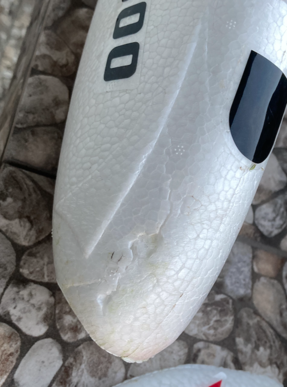

Nie zgodzę się z twoją opinią, że nie słuchałem. Dokonałem wyboru z godnie z moim stanem wiedzy, różnica cenowa nie wydaje mi się aż tak wielka. Przed zakupem liczyłem się z tym, że pakiet mogę zniszczyć i poniosę finansowe konsekwencje i wybrałem SLS Ból po stracie pakietu był by dla mnie taki sam nie zależnie od marki. Wkurzam się na siebie, że tak szybko stworzyłem elektor śmiecia, którego trzeba bezpiecznie utylizować, tylko jak to zrobić? Jak myślałem, że moje pole do latani jest duże a nie jest. Wleciałem w miejscu, gdzie mogły potencjalnie znajdować się ludzie pojawiła się panika. Teraz zastanawiam się co dalej, bo nie mam czasu na dojazd na lotnisko, a dalej chcę latać. Chyba powrócę latającej zabawki aby latać na tym terenie. Naprawię ten model przygotuje do latania i odłożę na okres gdzie będę miał więcej czas. W gruncie rzeczy nic złego się nie stało a ja mam nowe doświadczenie -
Proszę o pomoc w złożeniu samolotu Mini Surfer 800
qnii odpowiedział(a) na qnii temat w Od czego zacząć??

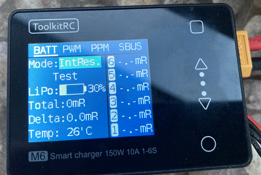

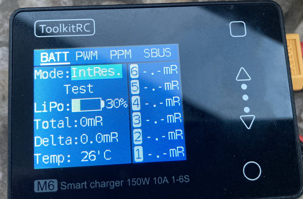

jak dla mnie wszystko za szybko się działo i Model jestem wstanie naprawić ale co z pakietem, coś z niego będzie? -

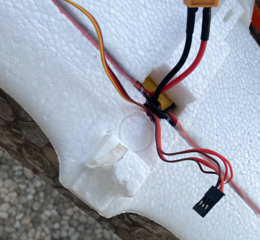

Jednak poszedłem Y bo łatwiej umieścić mi te wszystkie kable. Z nerwowością samolotu jakoś będę musiał sobie poradzić. Czy możecie mi doradzić o ile powinny wychylać się lotki, stery? Producent dodaje do zestawu instrukcje ale po Chińsku. W sumie nigdy nie programowałem aparatury bardziej niż zmianę lub odwrócenie kanału. Jaki program, ustawienie polecicie? -
A to taka magia A jest jakiś problem gdy będę miał lotki na jednym kanale? -
Dostałem z Chin kabel Y. Sprawdzałem tak jak prosiłeś. Lotki wychylają się w przeciwną stronę. Ja dalej nie rozumiem jak to dział -
Mam dwa odbiorniki ch8 i o połowę mniejszy 3ch. Odbiornik 3 ch mi bardziej odpowiada z racji gabarytów. Gdy go wybiorę będę musiał użyć Y kabla. Czy są jakieś problemy gdy lotki są na Y kablu? w ogóle jak działa Y kabel? NIe rozumiem jak to się dzieje że serwa wychylają się w przeciwne strony. -

Widziałem już, że polecasz toolkitrc M6, B6 ma wbudowany zasilacz i to jest dla mnie wielkim plusem. Ale przekonałeś kupuje toolkitrc M6. Teraz potrzebuje rozwiązać kwestię ładowarki. Nie planuje zakup kolejnych ogniw a jeżeli już tak, to max 2200mAh, czy wystarczy mi zasilacz 12v 5A? Dla upewnienia się czy ten buzzer będzie oki? https://allegro.pl/oferta/buzzer-miernik-tester-napiecia-alarm-lipo-1s-8s-8274611467 -
Pakiet zamówiony To, że ładowarka będzie podróbką nie robi mi to różnicy Mam plan kupna ładowarki i buzzera. Gdy buzzer daje sygnał 3,3v grzecznie ląduję i wracam do domu, ładuję pakiet na 100%. Czytałem, że pakiet nie powinien leżeć dłużej naładowany na maxa niż tydzień. Po to mi jest lepsza ładowarka, aby w razie potrzeby rozładować pakiet do 3,8V. Czy takie postępowanie z pakietem będzie oki? A może po lataniu ładować do 3,8v a w dniu latania ładowanie na max. -
