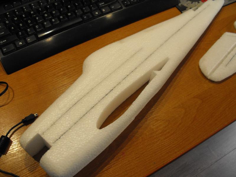

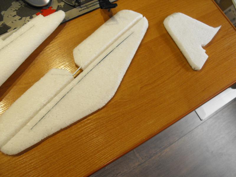

  1. Podziałałem dzisiaj trochę Wkleiłem wzmocnienia oraz "wyprasowałem" kadłub oraz stateczniki Mam nadzieję że na razie wszystko robię dobrze Czekam tylko na Uhu i biorę się za skrzydła Oblot planuję zrobić na długi weekend , jeżeli wszystko pójdzie dobrze zabiorę się za malowanie Pozdrawiam Daniel
  2. Witam Wczoraj listonosz zawitał do mnie z długo oczekiwaną paczką od Pana Marka Po długim namyślaniu nad kolejnym ESA zdecydowałem się na Hellcat-a W zestawie brakowało jedynie instrukcji więc dopóki ona nie dotrze do mnie nie ruszę dalej z budową :/ ( nie wiem za bardzo w których miejscach wkleić wzmocnienia ) Model będzie w takim malowaniu ,ale z dodaną przeze mnie mordką Po otworzeniu paczki wyglądało to tak Chwilka z linijką i nożykiem Potem trochę czyszczenia i mamy taki efekt Na koniec przypiąłem wszystko szpilkami żeby zobaczyć jak się prezentuje Jak na razie jestem strasznie zadowolony Na dzisiaj to tyle Jutro czeka mnie "prasowanie" I może uda mi się zamontować silnik oraz resztę elektroniki Pozdrawiam Daniel
  3. Witam, Dzięki uprzejmości p. Marka Rokowskiego do naszej modelarni zawitały dwa modele halowe ESA. Modele są nie malowane co wiąże się z mniejszym kosz tem zakupu. Swój egzemplarz postanowiłem zbudować w domowy zaciszu robiąc krótki opis budowy. Paczka która do nas trafiła prezentuje się tak : Paczka została świetnie zapakowana, a kawałek dodatkowego EPP dodanego do zestawu przydaje się podczas budowy Instrukcja dołączona do zestawu jest obfita w treść oraz zdjęcia Co pomaga w budowie , budując model zgodnie z instrukcją ciężko jest się pomylić. Narzędzia potrzebne do budowy modelu : Klej CA średni Przyśpieszacz do CA Ostry wkład do nożyka Metalowa linijka i ekierka Obcinaczki i płaskoszczypy UhuPor Koszulka termokurczliwa Pierwszą rzeczą którą wykonałem to odmierzenie i odcięcie lotek w skrzydłach oraz w stateczniku poziomym i pionowym. Następnie nacinamy lotki pod kątem 45 stopni Wykonujemy zawiasy lotki za pomocą kleju UHU por. Smarujemy lotkę klejem , następnie łączymy na chwilę ze skrzydłem po czym rozłączamy i czekamy parę minut. Gdy klej zaczyna wiązać sklejamy lotkę na stałe. Po związaniu klej tworzy elastyczną spoinę na całej długości lotki zastępując nam zawias. Czynność powtarzamy przy sterze kierunku i wysokości. Gdy mamy już wklejone stery oraz lotki wklejamy usztywnienie statecznika pionowego oraz poziomego ( płaskownik węglowy 3x0,5mm) W miejscu odcięcia lotek wklejamy wzmocnienie ( płaskownik 3x0,5mm) Sklejamy ze sobą poziomą i pionową dolną podłużnicę kadłuba pamiętając o kącie prostym Wklejamy natarcie skrzydła (płaskownik 4x1mm) Oraz usztywnienie skrzydła I kadłuba Pora na popychacze. Odmierzamy oraz ucinamy kawałek pręta węglowego ora z wyginamy pręt który wejdzie w orczyk. Następnie przy pomocy koszulki termokurczliwej oraz zapałek lub zapalniczki łączymy z jednej strony orczyk z popychaczem ,a z drugiej popychacz z prętem. Przyszedł czas na serva oraz silnik Do orczyka od serva przyklejamy ten który dostaliśmy w zestawie. Po czym wycinamy otwór i wklejamy servo mechanizm. Czynność powtarzamy przy servach i orczykach napędy lotek wysokości i kierunku Oblot. Oblot odbył się na otwartym przestrzeni w bez wietrzną pogodę. Model przed oblotem wraz z pilotem prezentował się tak Podsumowując model lata wspaniale ! Jest zwrotny przy każdej prędkości oraz dzięki piance EPP odporny na twarde lądowania Co przyda się gdy powędrujemy w zimę na halę Model buduje się bardzo szybko i przyjemnie, a każdy błąd przy budowie jest wybaczalny lecz odczuwalny przy lotach, Zbudowanie modelu zajęło mi jeden wieczór (ok. 2-3 h ). Po czym mamy super model do ćwiczenia umiejętności w zimę jak i też latem. Spitfire przy bezwietrznej pogodzie także na dworze lata świetnie Pozdrawiam Daniel Zapraszam także na Lubuski portal modelarzy RC www.RCclub.pl
