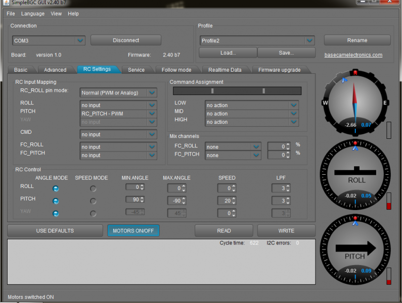

  3. Dzięki ta zmiana też pomogła, głównym powodem było to, że kabelki od kamery dawały mały opór( w sensie że były naciągnięte przy mocnym wychyle osi PITCH). Pozdrawiam.

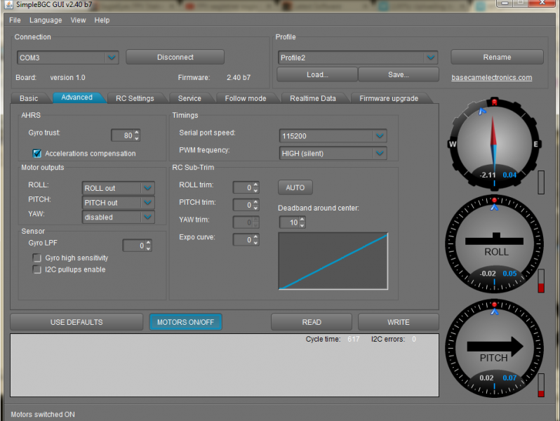

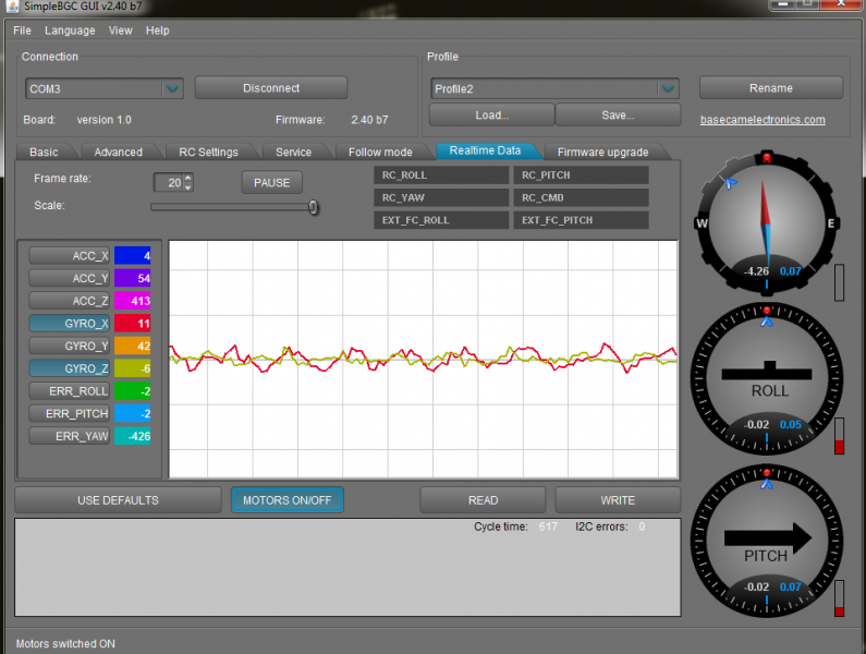

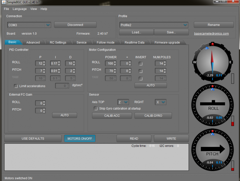

  5. Jak w temacie, gimbal (tylko na PITCH) zaczyna mocno drgać i nie chce się stabilizować powyżej ok 40 st przechyłu dronem w przód i tył. Nie wiem co to może być, większość ustawień próbowałem zmieniać na różne sposoby. Sterownik to Mini alexmos 2 axis BGC 3.5 gimbal controller Silniki: 1806 BGM motor http://coptercentre.co.uk/accessories/gimbal-controllers/mmicro-gimbal-electronic-set-containing-1-x-mini-alexmos-bgc-controller-2-x-micro-brushless-18g-motors.html Miałem troszkę problemów z tym sterownikiem, pierwszy się spalił wraz z silnikiem. okazało się że jak się podłączy kabel usb do komputera a nie podłączy zasilania sterownika płytka się grzeje i zostaje uszkodzona, co jest dziwne bo żadnej takiej informacji nie znalazłem w instrukcji, nowa płytka zrobiła się dość gorąca przy pierwszym podłączeniu, ale wyglądało na to że wszystko jest ok, bo gimbal działał, ale teraz mam problem z tym co widać na filmie:

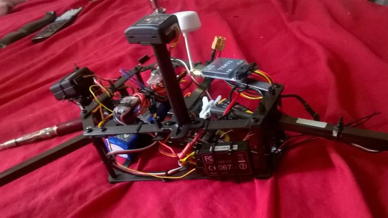

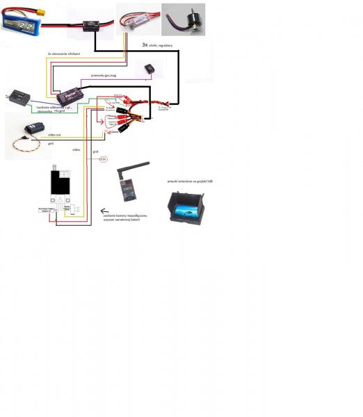

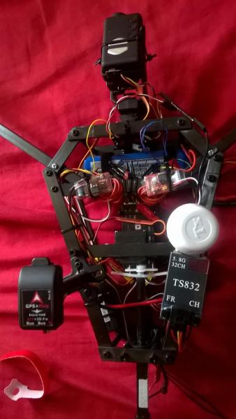

  6. Już mam problem z głowy, masę lipo od nadajnika należało podpiąć jak najbliżej masy kamerki, zero pasów i zakłóceń, na krótkim dystansie.

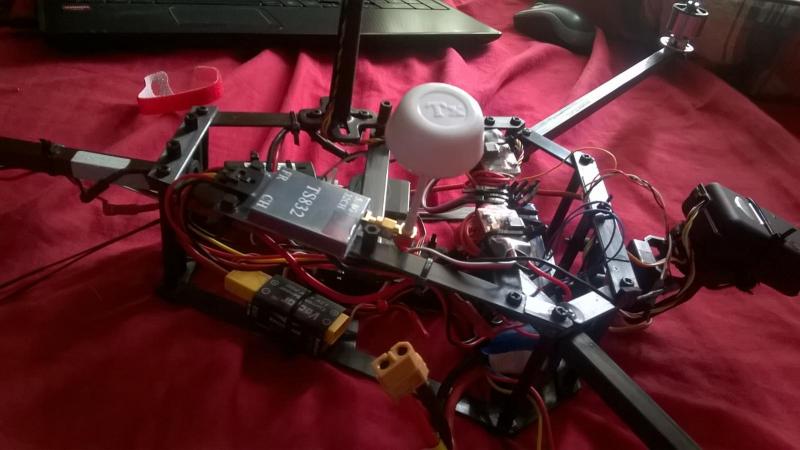

  7. Więc tak, osobno monitor i aparatura nie robią żadnej różnicy. Zmieniłem miejsce nadajnika, bo przewody zasilające szły wzdłuż i przy przewodach zasilających sterownik silnika, próbowałem antena skierowana do góry i do dołu ale nic to nie dało. Byłem w sklepie po elementy na filtr do nadajnika video ale nie maja cewki wiec wlutowałem tylko diodę i kondensator w nadziei że to chociaż pomoże ale efekt ten sam. Nie wiem czy zamawiać oryginalny gotowy moduł filtra czy nie zamawiać może inny nadajnik.... a ten sprzedać... Zmieniłem jeszcze antenki na oryginalne, bo i tak daleko nie polecę. Co zauważyłem to zakłócenia występują głównie po uruchomieniu silników, im wyższe obroty tym większe pasy co widać na filmie: EDIT: Wlutowałem sklepowy odkłócacz i nic z tego nie wyszło.... Nie wiem może jakieś ekranowanie przewodów? Jak dla mnie to pole magnetyczne zakłóca przewód video albo sam nadajnik, brak już pomysłów, boję się że kupie nowy nadajnik i nic to nie zmieni. Ma ktoś jeszcze jakieś pomysły?
  8. Też o tym myślałem szczerze - zakłócenia z aparatury, choć producent monitora zapewnia że nie, teraz mam monitor zamontowany na aparaturze, antenka od apki tuż pod monitorem, może w tym tkwi problem muszę sprawdzić.
  9. No właśnie ja nie mogę zasilić OSD osobno, ale będę kombinował z ustawieniem anteny w dronie, oraz z filtrami, jutro skoczę do sklepu i jeszcze zrobię na szybko filtr dla nadajnika, zobaczymy co z tego wyniknie. Co do anteny w pionie w odbiorniku to ciężka sprawa, jest zamontowana w monitorku, aby dobrze widzieć obraz, muszę go mieć pod kątem ok 45 st...
  10. Właśnie co do anteny przy nadajniku, czy może ona być ustawiona bokiem? Spróbuje też do dołu jak piszesz, przeniosę ja na spód drona i jakieś nóżki jeszcze dorobię.
  11. japim Ja mam nadajnik ts832 ale odbiornik w dv701, do tego zmieniłem antenki na grzybki, kanał mam 38, szczerze nie próbowałem na wszystkich, dzisiaj przyszła mi osobna bateria zaraz podeślę film jak wygląda teraz obraz, musi się tylko wgrać. Połączyłem masy baterii bezpośrednio cienkim kabelkiem. Szczerze dalej nie jestem zadowolony, jest lepiej ale są jakby pasy. Będę chyba musiał jeszcze zastosować filtr. tak to wygląda:, generalnie jakość wideo słaba bo tak niestety nagrywa dv701, ale oczywiście mobius tez nagrywa;)

  14. Witam, mam problem z odbiorem video, obraz "załamuje się', pokazują się jakieś pasy, szumy, jednym słowem nie da się latać w dalszym ciągu dalej niż w zasięgu wzroku, jak widać po zdjęciu nadajnik video nie jest słaby, ani jakiś tani, nawet antenki dokupiłem grzybki. Problem z obrazem występuje tuż po starcie, próbowałem odejść z nadajnikiem kiedy system nie był uzbrojony na jakieś 200m - obraz super. Kombinowałem też z masą kamery, podpinałem do osd, do minusa nadajnika video i nic. Załączam zdjęcia może ktoś zauważy jakiś błąd w rozmieszczeniu elementów zabawki. Zrobiłem też w paincie rysunek jak i co jest podpięte może tam jest jakiś błąd. Proszę o wyrozumiałości trochę.
