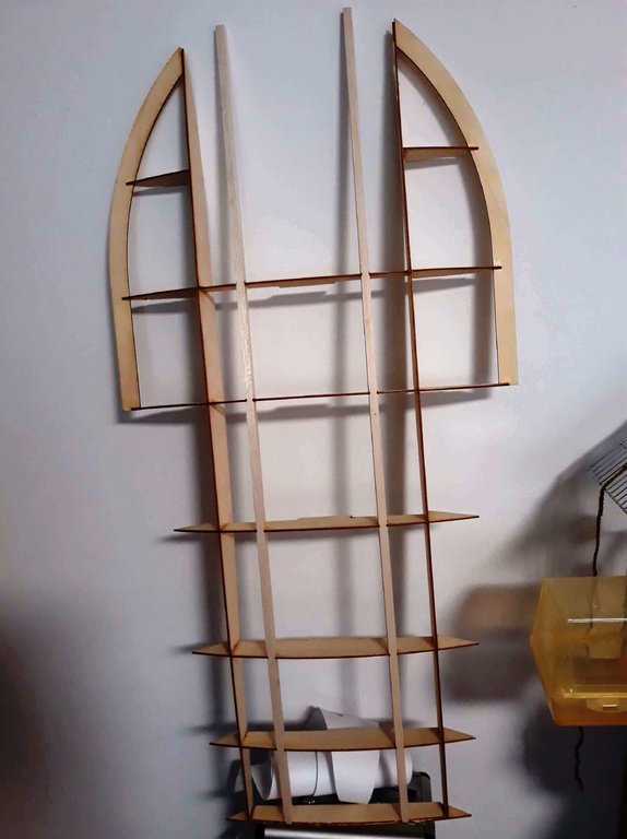

Burakko opublikował(a) temat w Statki , okręty, okręty podwodne , żaglowce
Witam serdecznie zakładam nowy temat choć jest równolegle już taki projekt wykonany w piękny sposób. Cel od dawna popchnięty przez kwarantanne i zamknięcie w mieszkaniu. Posiadanie garażu bądź domu prywatnego to zbawienie. Niestety warunki mieszkaniowe i dwójka dzieci to straszne utrudnienie. Rama wykonana ze sklejki balsowo-lipowej 3mm klejonej CA. Długość kadłuba metr. Poszycie chyba wykonam ze sklejki brzozowej 1mm bo pozostały wielki arkusz tej 3mm wydaje mi się za twardy. Boje się że za mocno będzie sprężynował przy wygięciu. Pytanie zadaje już teraz co do napędu bo nie mam w tej kwestii doświadczenia. Silnik jaki posiadam jest podobny do poprzednika lecz.... no własnie. KV: 2000, Zasilany 2x6S 6000, Max: 86A. Jaka średnica i skok śruby koło 50, 60 czy 70 bo nie mam pojęcia. Oczywiście wał dobiorę grubością w zależności od wielkości śruby. Ster mam 160mm więc powinien wystarczyć. Jeżeli ktoś jest z okolic górnego śląska i zajmuje się łodziami był bym wdzięczny za jakąś mądrość życiową. -
