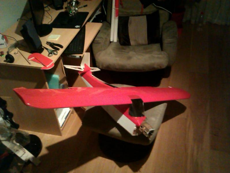

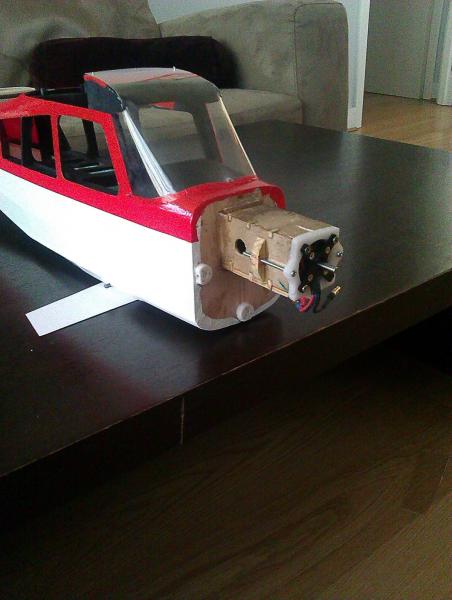

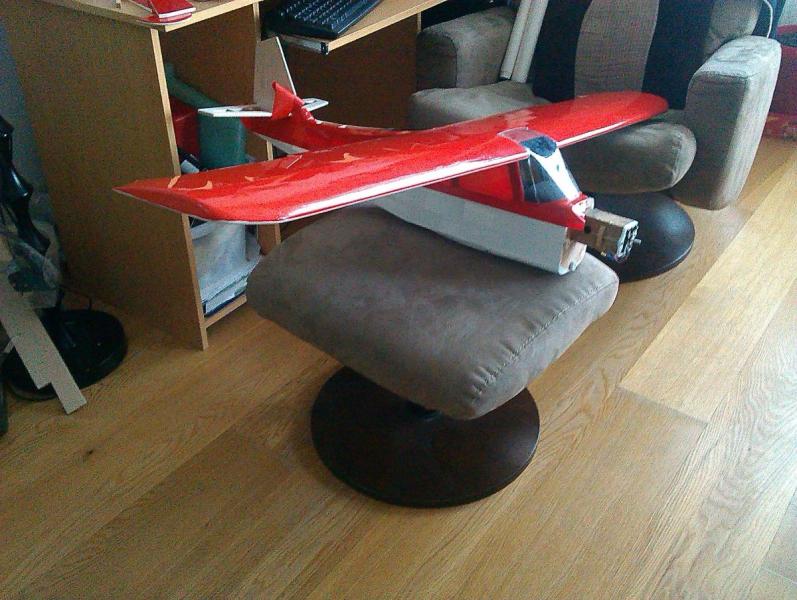

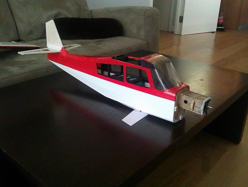

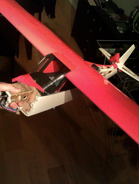

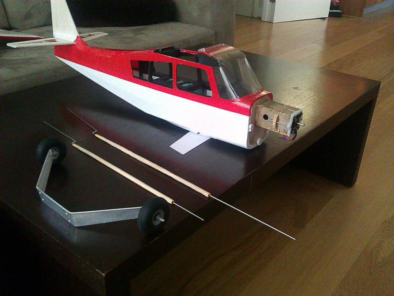

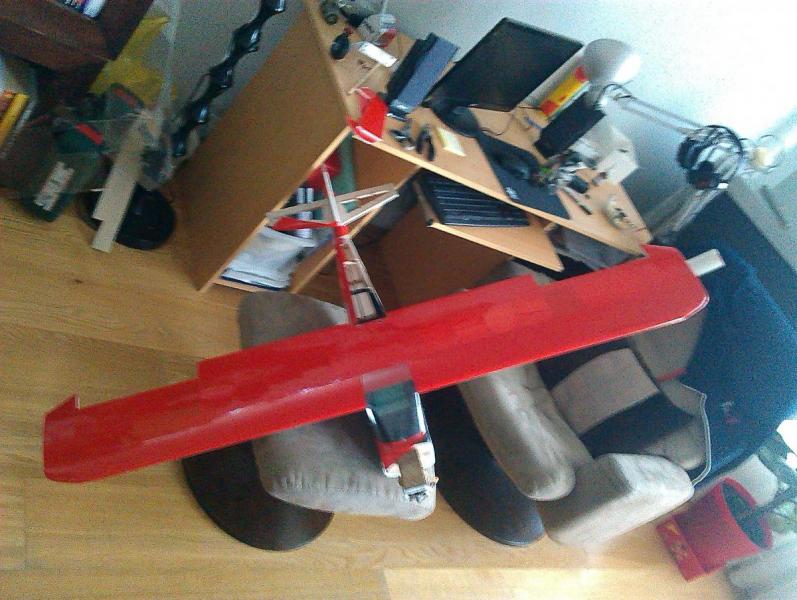

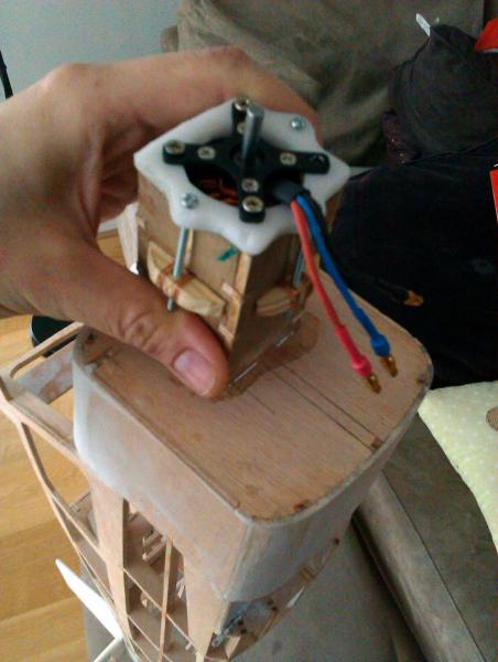

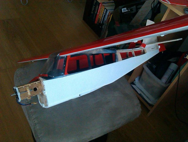

Witam po małej przerwie w relacjonowaniu, prace znacznie popchnięte do przodu no i reszta klamotów zamówiona więc lada dzień powinienem zelektryfikować model, zrobione zostało wreszcie mocowanie silnika mocowanie listwy spływu na dwie śruby które są na stałe w modelu a płatowiec będzie mocowany za pomocą dwóch nakrętek plastikowych nylonowych... Citabria doczekała się również podwozia które jest widoczne na jednym ze zdjęć wraz z cięgnami, generalnie myślałem że będę miał większe problemy z oklejaniem ale chyba opłacało się lepszą folie kupić bo kiedyś pamiętam kupiłem folie żeby okleić jungmana i bardzo się zawiodłem. W tamtym przypadku chyba poszedłem za mocno w cięcie kosztów co się odbiło na foli słabej jakości, co do połączenia między bielą a czerwienią zrobiłem zakładkę około 15 mm żeby się to wszystko razem trzymało. Każda powierzchnia musiała być oklejana osobno gdyż nacięcia które by umożliwiały zagięcie poszycia wyglądały tragicznie. Do zrobienia pozostało dokończyć oklejanie, kółko ogonowe, które jest już przyszykowane, zrobić lotki i ster kierunku, zamontować szpargały i tylko czekać na bezwietrzną pogodę co by chociaż dziewiczy lot był spokojny;) -

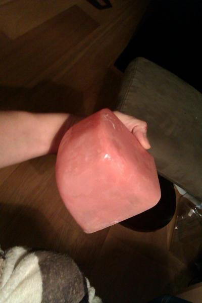

no to mam grubasa 160g wg zostawie ten problem na koniec tak jak mówisz ale "liczę na to" że będę musiał zbić wagę -

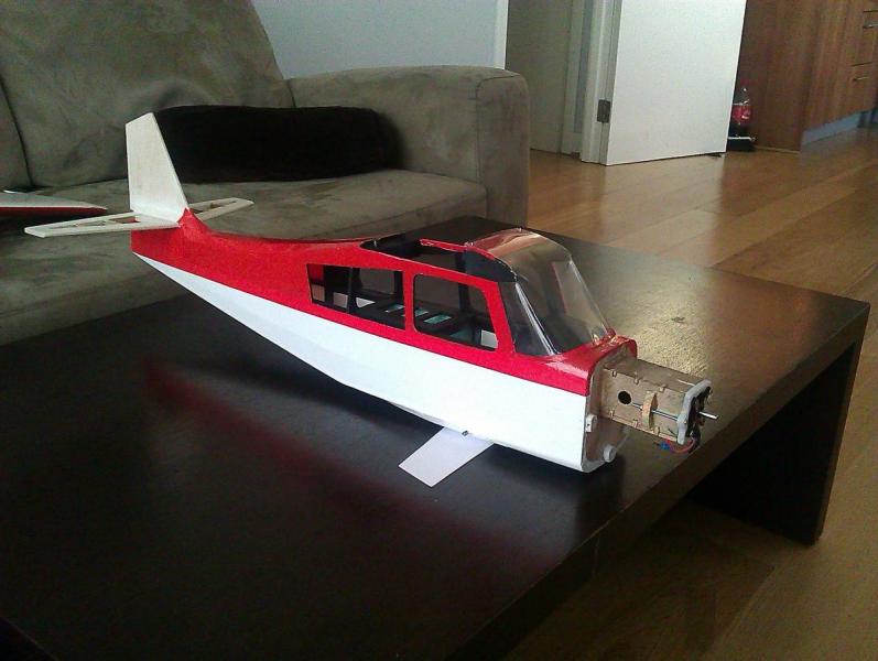

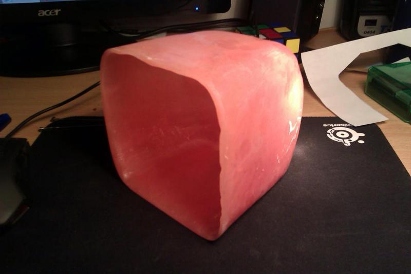

troszkę popchnięte do przodu prace nad citabrią, skrzydło w całości, zawleczki i owiewka z akrylu, pierwsze kopyto potem forma z gipsu, po izolowanie gipsu izolitem, następnie akryl dość śmieszna sprawa bo to akryl do naprawy protez(zębowych) polimeryzacja i gotowe z tym że mam pytanie dotyczące masy, wyszła jak na moje oko dość ciężkawa i zdaje sobie sprawę że jest nieco za gruba wymiary to 110x110x120 mm teraz pytanie czy ktoś z czytających ma podobnych rozmiarów owiewkę wykonaną z żywicy i tkaniny i ile takie cudo waży co bym mógł moją cegłę porównać -

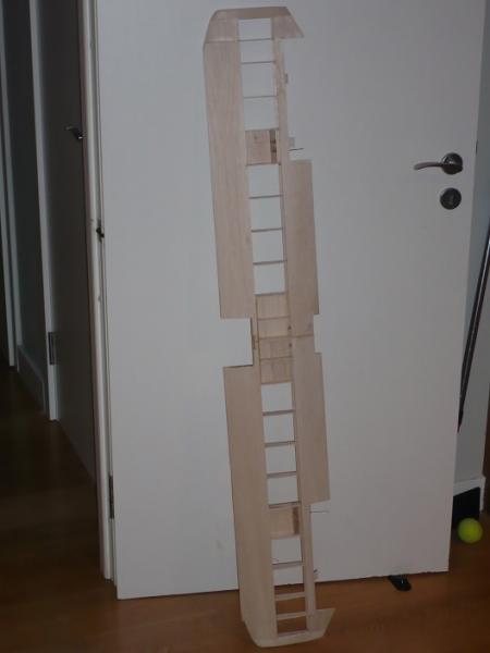

Koniec Weekendowej laby więc czas uaktualnić temat, tym razem zdjęcia Skrzydeł, całość wyszła lekko większa niż jest napisane w planie ale to tylko wynikło z pewnego założenia przy skalowaniu, rozpiętość równa będzie 1400 mm zdjęcia z kątownikiem 300 mm, całość jeszcze nie tknięta papierem. Małe pytanie co do poszycia, mianowicie zastanawiam się czym pokryć co mógł bym pomalować aby wykonać dość charakterystyczne malowanie dla tego modelu przypominające japońskie promienie słońca. Ze zwykłą folią termokurczliwą jakieś doświadczenie mam ale nie wiem za bardzo jak w takim przypadku wykonać motywy kolorystyczne, więc raczej skłaniam się raczej ku malowaniu. Wszystkie sugestie, pomysły mile widziane :-) -

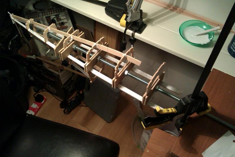

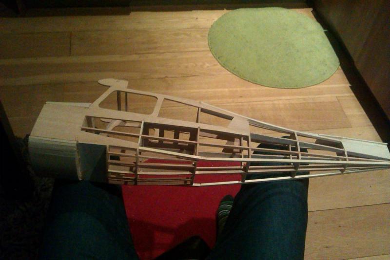

dziś troszkę poświęcam czasu na wycinanie żeberek i będę rysował plan Skrzydła, który oczywiście będzie spoczywał na desce montażowej ;-) Co do kadłuba to użyłem pręta stalowego 12 mm gwintowanego stąd te nakrętki na nim żeby wszystko trzymało się w jednym miejscu, nie bardzo widziało mi się montowanie tego na desce, na planie no bo jak? jeśli ktoś ma pomysł ewentualnie chce udzielić rady co do tego jak radzi sobie z tego typu kadłubami to chętnie przeczytam, ten pomysł z którego skorzystałem, podżarłem na jakimś forum gdzie sklejany był kadłub łodzi. Każda wręga miała otwór symetrycznie w taki sposób ze nakładając na siebie wszystkie wręgi, każda z nich miała otwór który zapewniał pożądane położenie po "nadzianiu" na np taki pręt, to tak po krótce. to link do planu można bezpośrednio ściągnąć bez logowania http://www.outerzone...ils.asp?ID=3485 zdjęcia mojej piły i interpretacja wycinania żeberek:) -

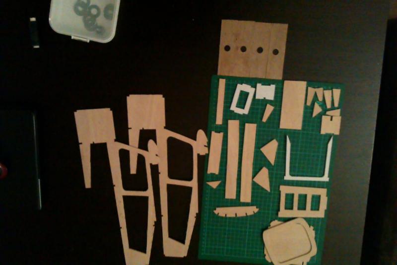

Witam, to mój pierwszy temat na forum więc poniekąd debiut:) mam na imię Michał (28l), postanowiłem zbudować model Citabria 20 z planów znalezionych w sieci. budowa zaczęta 5/1/13 Na zdjęciach efekt pracy z dwóch weekendów i troszkę w tygodniu po pracy, przygotowałem się to wycinania części sklejkowych szykując sobie wyżynarkę przykręconą do kawałka blatu przez co mam do dyspozycji piłę stołową własnej roboty (podejrzane na forum), idealnie spisała się do cięcia listew sosnowych co troszkę pozwoliło zaoszczędzić na kupowaniu gotowych listewek. Umieściłem ten temat w dziale elektryków, pomimo tego ze model dedykowany pod spalinę, osprzęt potrzebny do eksploatacji takiego modelu, mam na myśli ładowarke itp., posiadam na stanie a co do spaliny zniechęca minie koszt paliwa i brak zaplecza, skrzynka startowa, grzałka itd, lecz po mimo to nie zapadła jeszcze decyzja stuprocentowa co do rodzaju napędu, bo przecież choć z drugiej strony nie ma to jak warkot silnika:) ale pozwolę sobie pisać w tym dziale z racji ze gdzieś to musi być umiejscowione. a to kilka zdjęć moj kącik i postęy prac:
