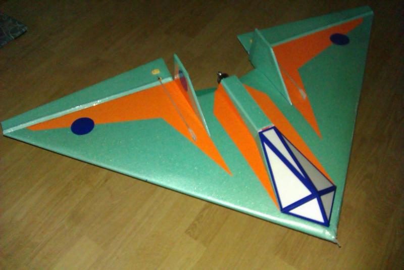

  2. Witam, "kości zostały rzucone" czyli, plany wydrukowane a depron pocięty wygląda toto jak na fotkach
  3. Bardzo mi miło, że delta w moim wykonaniu się podoba Jednak by przy nauce latania modelu o lód nie "porysować", poczekam na trawkę i ćwiczę na symulatorze
  4. Wersja końcowa więcej już nic przy delcie nie dłubie. Czekam na wiosnę, by zobaczyć jak się prezentuje na błękitnym tle . Może wezmę się za kolejny samolocik - coś trzeba robić .
  5. "nauka nadwyręża piękno modelu" - no cóż, zabrzmiało smutno choć prawdziwie będę więc więcej latał na FMS-e.
  6. Dzięki. Delta wymaga jeszcze dopieszczenia od spodu jest już oklejona, od góry chciałem wprowadzić trochę koloru (muszę kupić kolorową taśmę).
  7. Mocowanie jest na rzep
  8. Mam nadzieję, że tak 260 mm od dziobu (tak wyczytałem na forum) stąd ten duży Lipol 2200. W założeniach miał być 1300 lecz okazał się zbyt leki i należało go umieścić na samym dziobie co kolidowało z kabiną
  9. Witam, budowałem 120 minutową deltę trochę dłużej, znacznie dłużej, wygląda jak na fotkach a jak lata - tego nie wiem bo to moje pierwsze próby budowy modeli RC i nigdy jeszcze nie latałem . Jeśli widzicie jakieś błędy, które mogłem popełnić z racji nikłego stażu i doświadczenia w modelarstwie, to proszę o opinie Wyposażenie: - CF 2812, - śmigło 7 x 5 - Zippy 3s 20c 2200 - serwa Tower Pro - ECS 30 Przybliżona waga całości 450 g - (ważone na wadze kuchennej) aparatura HK-T6A V2
