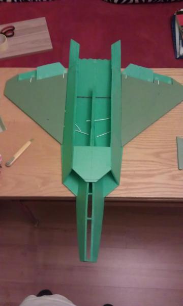

  2. Witam Wszystkich Trzeba było w końcu wrócić do rozpoczętej roboty! krawędzie natarcia i spływu doprowadzone do porządku. mocowania serw tak będą przyklejone A to moje nowe logo na drzwiach mojej maszyny Pozdrawiam

  5. Nie wiem który wybrać, czy ten zrobiony przez siebie, czy ten kupiony tylko po małych przeróbkach Ten biały musiałby być skróconyżeby tak nie odstawał.

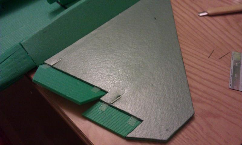

  7. Tak jak Rafał powiedział, zawiasy będą jeszcze przykryte warstwą depronu także będą zakryte. Dzisiaj te warstwy przykleję. Mam pytanie, jak nazywa się tą część co przymocowana jest do dźwigni serwa do której przykręca się bowden? I czy można je kupić?

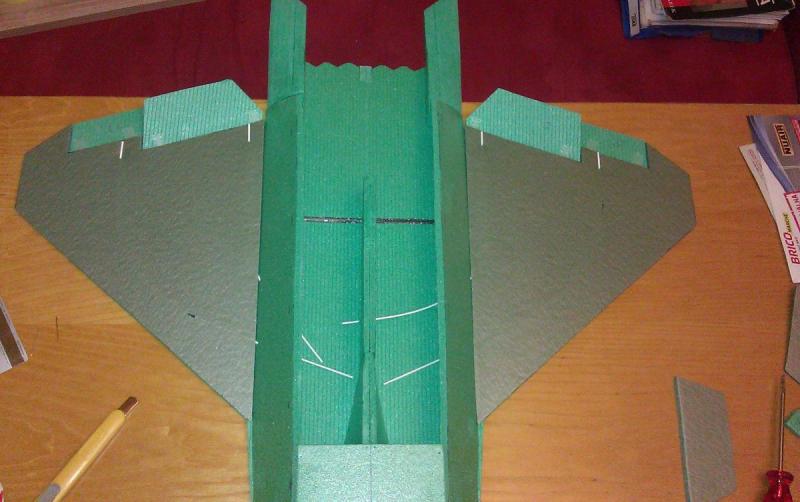

  8. Skrzydełka po sklejeniu. Na moje oko to całkiem nieźle wyszło.
  9. Szkrzydła jeszcze schną. Jutro wstawię zdjęcia. Nawet całkiem nieźle wyszło to ukrycie bowdenów. W nastepnym modelu wyzwaniem będzie zrobienie skrzydeł "normalnej konstrukcji" czyli dźwigar, żebra itp
  10. Będą działały normalnie tak jak mówisz. Lotki jako lotki a klapy jako klapy.

  15. Dzień dobry już odpowiadam Lotki będą sprzeżone ze statecznikami poziomymi. Wiem że są za małe. Ale oglądałem kupę filmików z prawdziwą maszyną i te małe dobrze sobie radzą. Ale sprzężyłem je. One i klapy, wspólnie tworzą też tak jakby hamulce aerodynamiczne. Na ziemi, po wylądowaniu wychylają się ku górze. Chcę temu modelowi oddać jak najwięcej realizmu. Napęd zrobię pchający z tyłu na mechaniźmie który pozwoli zmieniać wektor ciągu.
