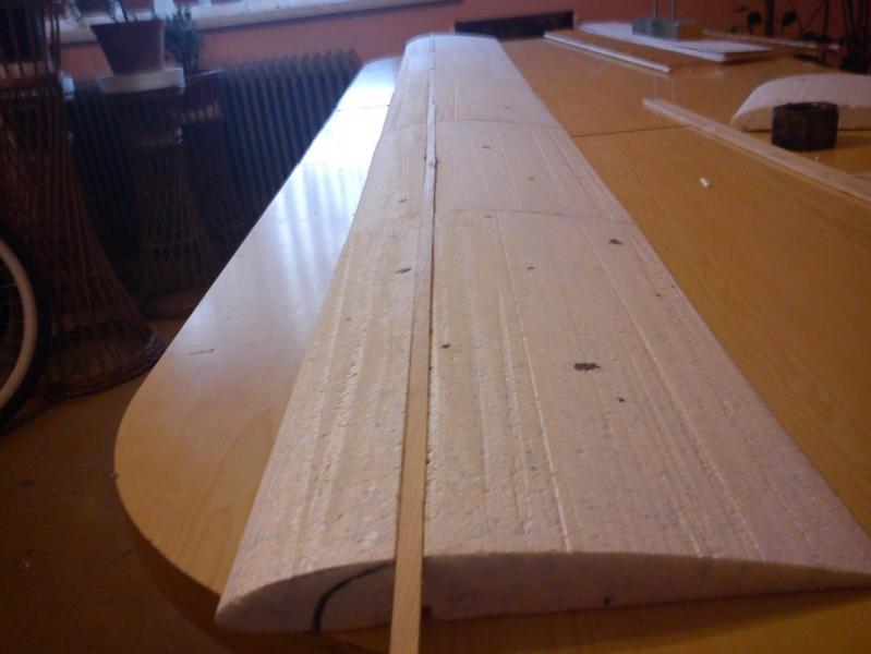

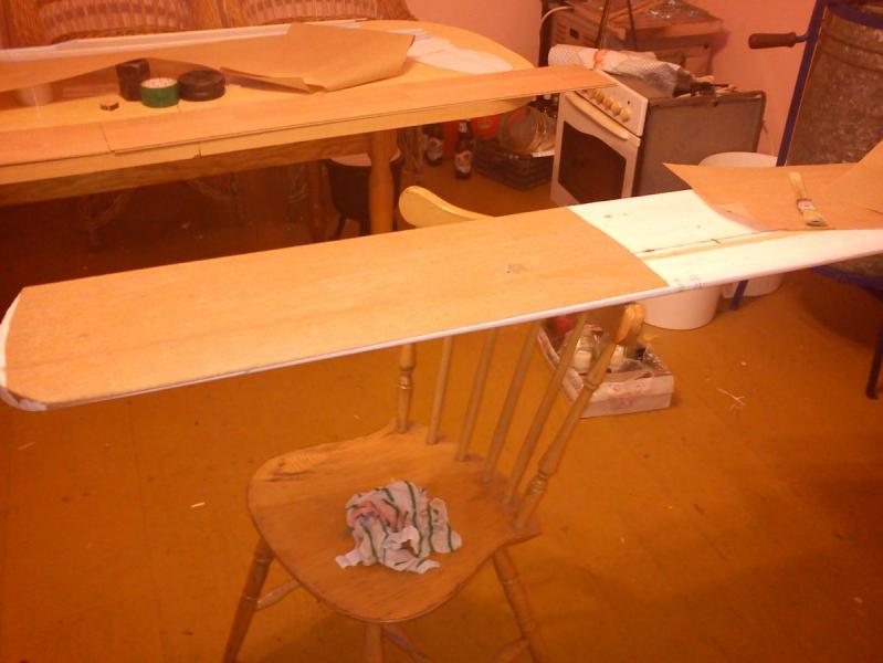

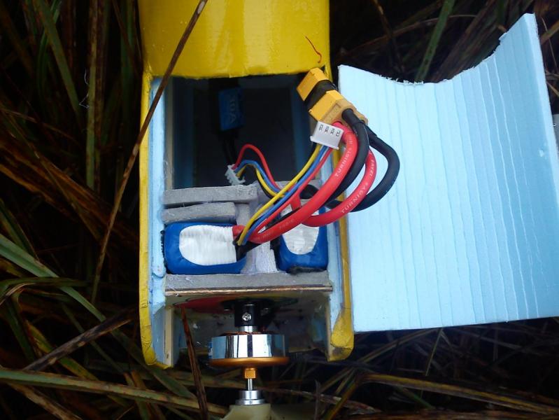

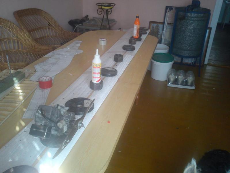

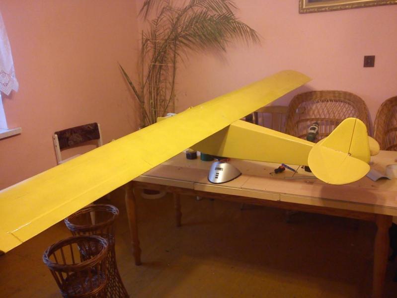

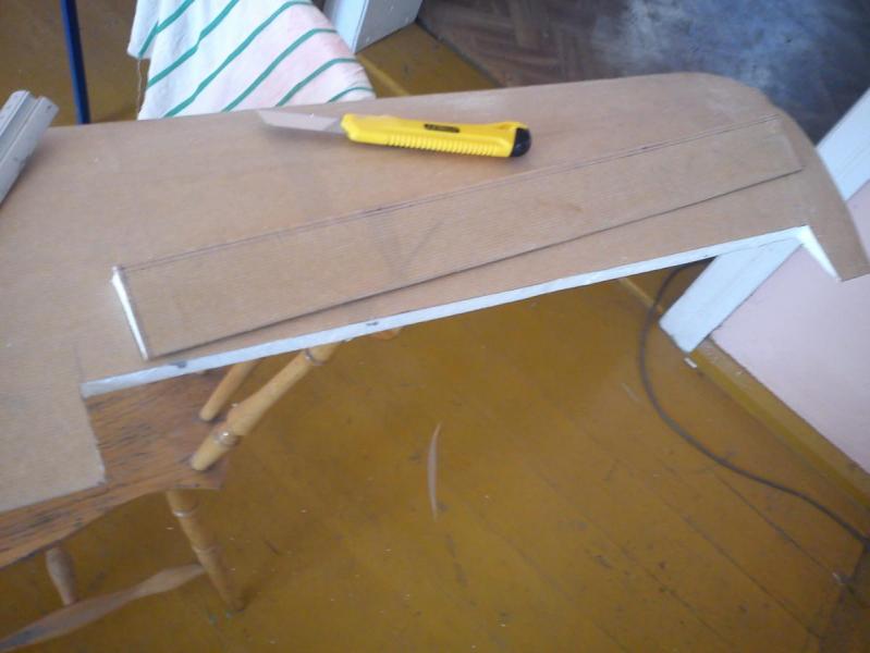

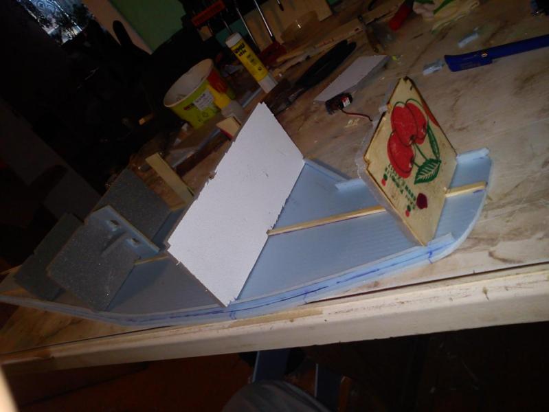

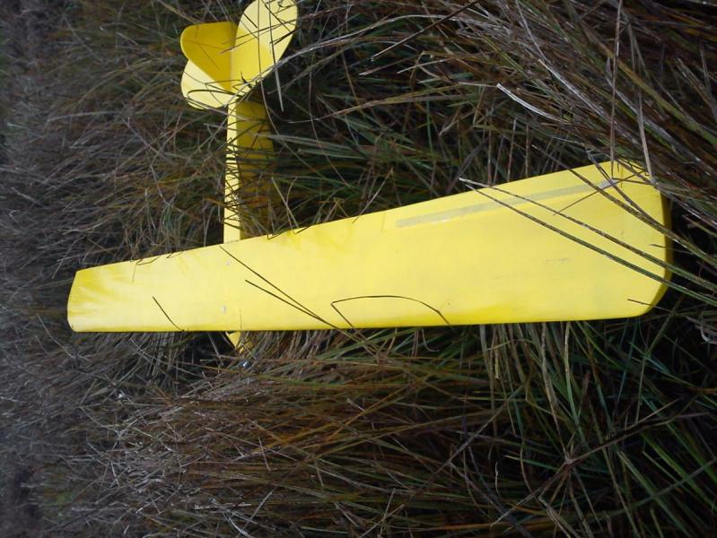

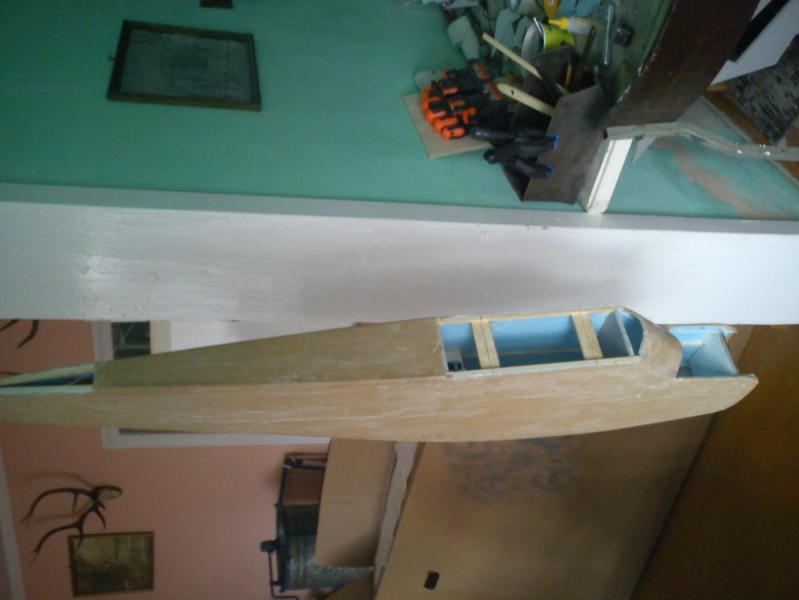

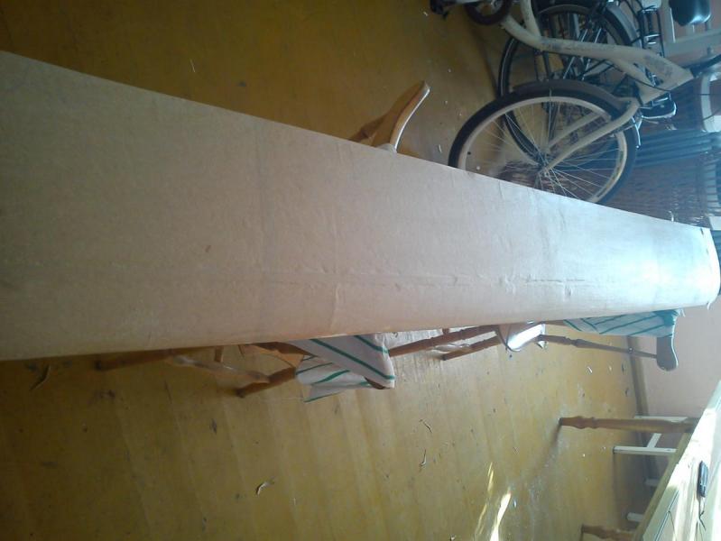

Witam, chciałbym wam przedstawić mojego trenerka kształtami przypominającego Pipera. Model zacząłem robić tydzień temu, po tym jak w domu znalazłem trochę arkuszy starego styropianu i tak zacząłem wycinać sobie drutem skrzydła- Profil Clark Y. Potem wystarczyło dorobić kadłub, kadłub jest trochę za mały w stosunku do skrzydeł, ale niestety nie miałem więcej podkładów w domu a nie chciało mi się ganiać do sklepu Skrzydła mają dźwigar z sosny 10x5mm, niedzielone, mocowane do kadłuba na 2 śruby m6, oklejone na natarciu i spływie warstwą zwykłego papieru do drukarek a całość jest oklejona papierem pakowym. Boczne ściany kadłuba wykonane są z pokładu pod panele 5mm i wzmocnione listwami sosnowymi, dół kadłuba i góra natomiast wycięte są z climaporu, stateczniki również z climaporu. Całość z wyposażeniem waży około 1500-1700g z tym, że musiałem na dziób dołożyć jeszcze jeden pakiet i około 40g żelaza:D Model ma zamontowane: 4-serwa 9 gramowe (wiem, że trochę za małe do tej wielkości modelu) silnik: ABC-Power D4018 Regulator: ABC-Power 30A 2 pakiety: Turnigy 2200mah-3s Dzisiaj odbył się oblot modelu niestety nie mam filmu,znaczy się mam jedynie jak sam kręciłem, ale za dużo nie widać bo wiadomo źle się kreci i steruje jednocześnie Model lata całkiem dobrze Trochę ma długie podejścia do lądowania (10 razy albo więcej podchodziłem do lądowania) jest wolny myślę, że początkujący nawet sobie by z nim poradził, lata się praktycznie jak motoszybowcem, wznoszę się a potem sobie powoli szybuje do dołu. Latałem dzisiaj około 40min a pakiety mają jeszcze po 11,2V Korekty wymaga jedynie skłon i wykłon silnika bo bardzo zadziera do góry i kręci non stop w lewo. Pozostaje tylko go ozdobić i trochę poprawić malowanie Dodaje parę zdjęć z budowy i po oblocie Pozdrawiam Konrad

Prąd do 30A. Nie potrzebuję większego prądu tylko pojemność jak już wspominałem, głownie chodzi o to, że mam model za ciężki na tył i żeby go wyważyć potrzebuje około 200g na przód czyli akurat drugi pakiet 2200mah-3s dlatego też od razu je chce połączyć, bo po co ładować tyle ołowiu na dziób jak mogę dać 2 pakiet. Kupiłem dzisiaj przewód 4,5mm2 żeby zlutować ten adapter, jednak moją lutownicą nie dam rady tego polutować nie da rady rozgrzać dobrze przewodu.. muszę dać cieńsze kabelki...
Na pojemności mi zależy Dzięki za rady już wiem jak to zrobię, a konektory dam XT60
