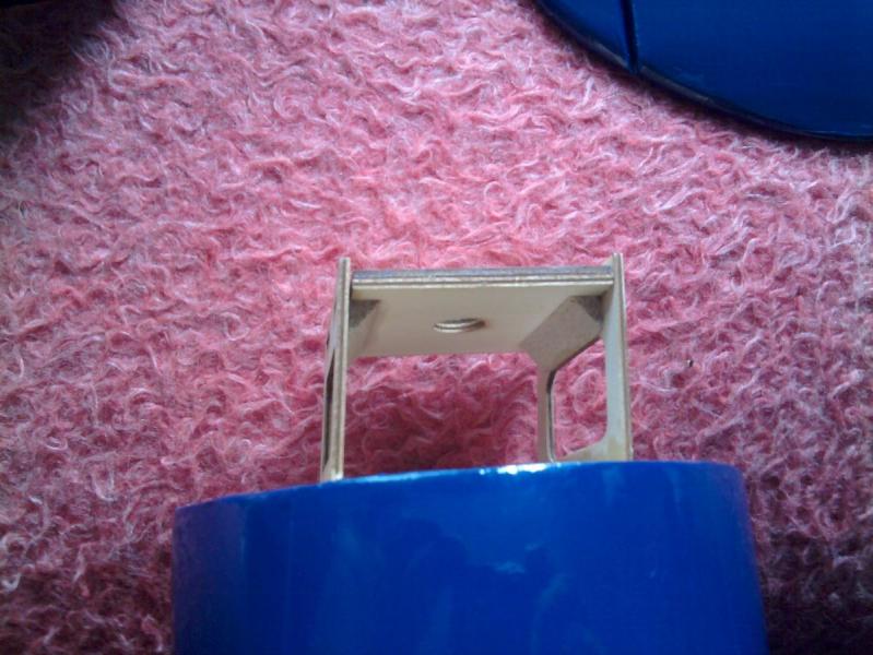

  12. Teraz rozumiem. Dzięki To w takim razie to i tak jest żle, bo w tym modelu jest to ułoże wklejone tak, że kąty są w lewo i do góry. Tak czy inaczej jest ono do usunięcia a na jego miejscu będzie łoże pod silnik 1.5 - 2.5 cm.
  13. Nie rozumiem jak może się rozpaść. Napisałem, że pod spalinke kupiłem łoże do silników spalinowych a to co jest fabrycznie zamontowane, to jest pod elektryka i będzie ono usunięte. Drugą sprawą nie rozumiem jak może skręcać w czasie startu? W akromasterze mam silnik idealnie prosto zamontowany do kadłuba i startuje bez skrętu.

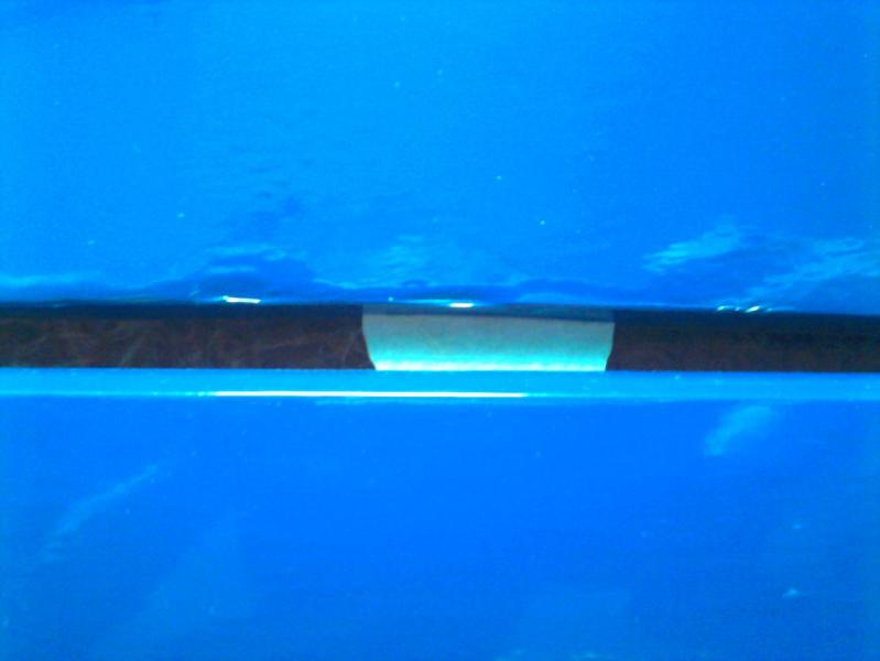

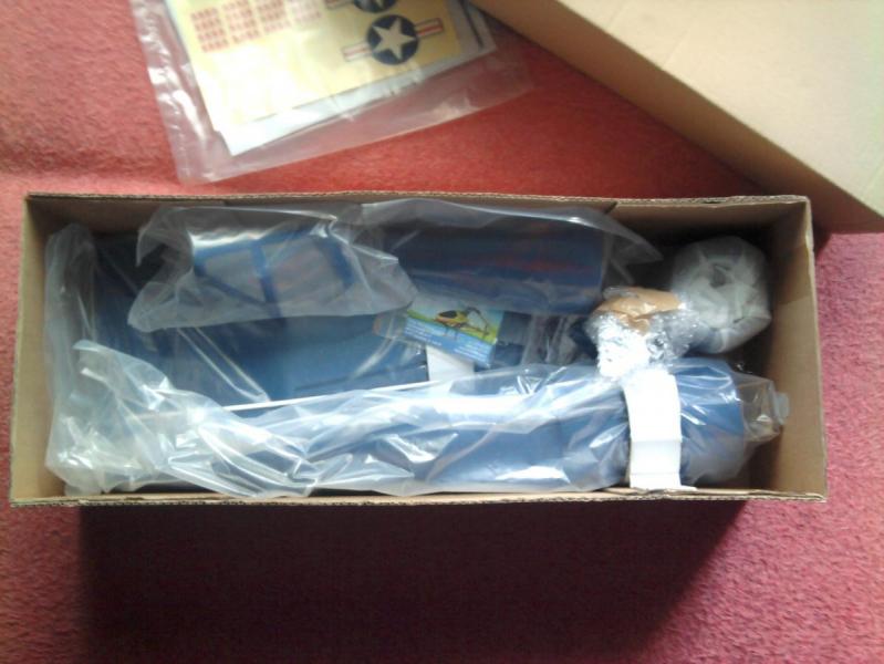

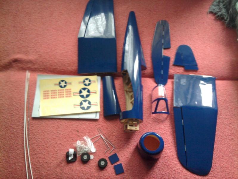

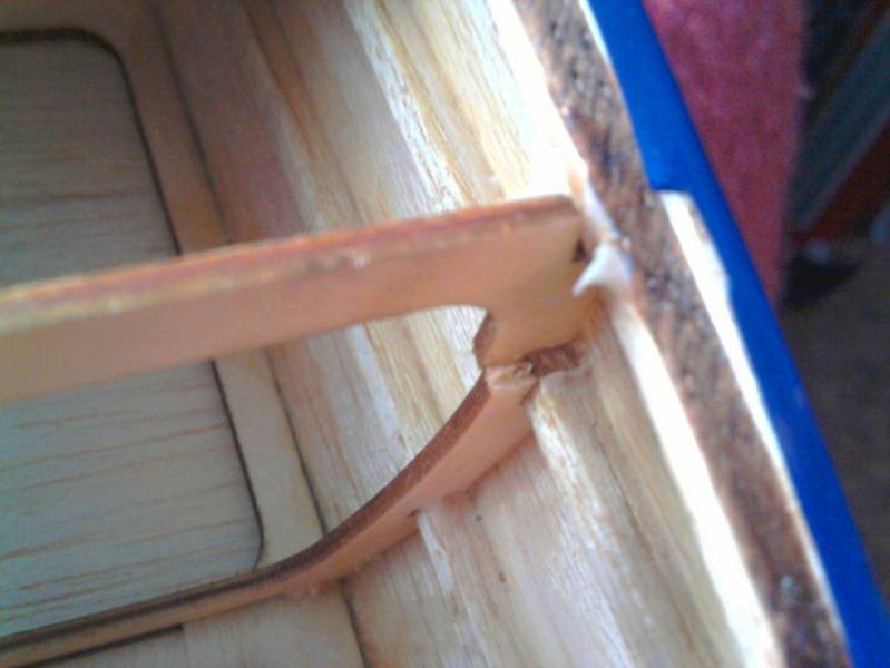

  14. No i przeleciał Zrobiłem kilka zdjęć. Tak wygląda zestaw zapakowany. Części zapakowane są we woreczkach i odpowiednio przypięte do pudełka, żeby się nie przemieszczały w czasie transportu. Tak wygląda po wypakowaniu. Dokupiłem osobno łoże silnika. Oglądnąłem model dokładnie, no i niestety są buble Nie wiem czy mocowanie silnika elektrycznego ma mieć taki kąt, czy poprostu jest krzywo przyklejone Pęknieta jedna z wręg kadłuba No i trochę pomarszczona folia przy lotce. A przy okazji zawiasy lotek są nylonowe Za tą cenę to jednak warto. Zważywszy na to, że wszystkie te usterki można łatwo naprawić i w zupełności mi nie przeszkadzają
