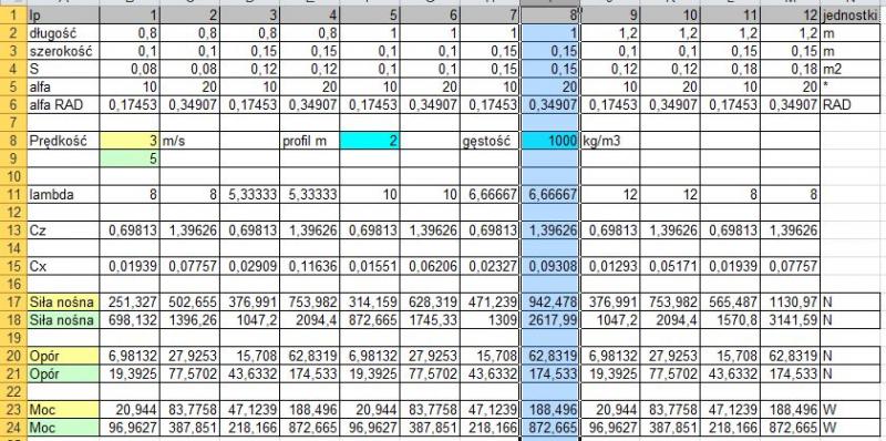

  1. Witam, chciałbym zbudować wodolot, może trochę nietypowy dla konstrukcji modelarskich ponieważ wzorowany na takim: Od razu pragnę zauważyć że jest to mój autorski pomysł, ale okazało się że ktoś przede mną miał taki sam ;-) Założenia projektu: waga: 100 - 120kg moc napędu: 300W prędkość 10 - 15km/h Ogólnie konstrukcja nie różni się znacząco od samolotu, jest skrzydło nośne, stabilizator i oczywiście napęd. Profesjonalny kolarz jadąc pod górkę (o założonym kącie nachylenia) przez 6 minut wytwarza średnio 600W mocy. Przyjąłem że jako amator mogę uzyskać połowę tego. Prędkość nie może przekraczać 20km/h bo mocno wzrasta siła oporu powietrza, więc 15km/h jest wartością bezpieczną. Na początek chciałem obliczyć skrzydło główne. Do tego celu użyłem wzorów z wikipedii: http://pl.wikipedia.org/wiki/Si%C5%82a_no%C5%9Bna skrzydło 1m długości i 0,15m szerokości powierzchnia S=0,1 m^2 kąt natarcia 20 stopni = 0,35RAD prędkość 10km/h = 3m/s Obliczam kolejno Cz=1,396 Cx=0,093 siła nośna = 942N prawie 100 kg opór = 63N a wyliczając moc napędu wychodzi mi prawie 200W W=F*x praca x=V*t W=F*V*t P=W/t = F*V moc Wiem że należy uwzględnić sprawność śruby. Czas na pytania: 1. Jaką sprawność ma napęd śrubowy, czy lepiej zastosować jakiś inny - jaki? 2. czy wzory są prawidłowe, nie uwzględniają chociażby lepkości? 3. przy zwiększaniu długości skrzydła nie wzrastają siły oporu, a wzrasta siła nośna. Co źle liczę? 4. znacie jakiś symulator do wodolotów?
