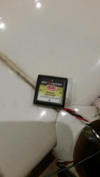

Zrobię zdjęcie lepszej jakości kadlub na samym końcu pękniety na przelot im bliżej przodu tym pęknięcie mniejsze powstało prawdopodobnie od lądowania
Trzy zdjęcia i żadnego słowa
Foli ze skrzydła jeszcze nie zdarłem to foty nie daje a foty kadłuba zucam dodam że są na nim nie wielkie pęknięcia i to większe co na foto
