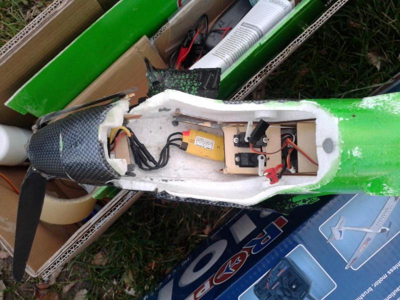

Niestety wydarzył mi sie kolejny wypadek. Po części z mojej a po części nie mojej winy. Wykorzystując każdą okazje kiedy jesienna pogoda pozwalała jeszcze na loty, zauważywszy że wiatr ustał a chmury ładnie sie rozeszły, popędziłem ostatnią godzinę przed zmrokiem spędzić w powietrzu. Przy ziemi nawet trawka nie drgnęła, wypuściłem model i pędzę do góry, na wysokości ok 50-60 metrów jak nie dmuchnie nie wiadomo skąd, (przy ziemi cały czas spokój) model porwało jak szmata, próbowałem opanować sytuacje do momętu kiedy skrzydła złożyły sie jak u motyla Złamały sie oba bagnety łączące skrzydła. I tutaj po części była moja wina bo grubszy bagnet, właściwie rurka węglowa była już uszkodzona i spękana Próbowałem jeszcze w miarę możliwości sterować ogonem żeby lecące szczątki jakiś jak najłagodniej spadły na ziemie ale średnio było to możliwe Efekt jak na dołączonym zdjeciu Bede jeszcze próbował posklejać to co zostało z kadłuba ale jak i czy bedzie to latać to stoi pod wielkim zapytaniem. -
