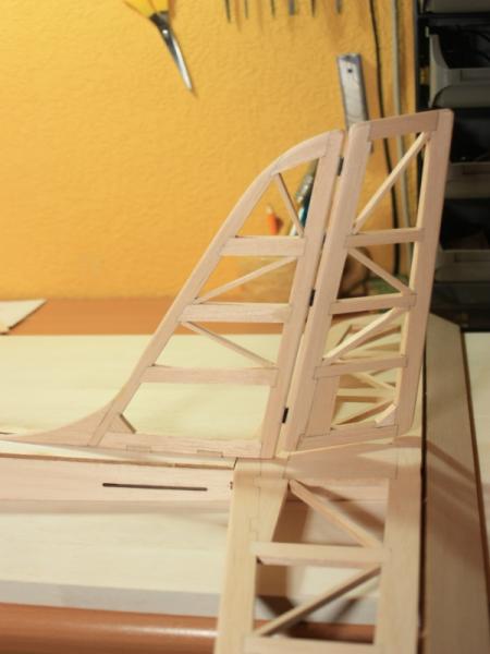

Witam Zagladam po miesiacu i widzę, że temat ostro ruszył do przodu więc i ja wtrace trochę od siebie. Nistety również rozciąłem dzźwigar w łączeniu centropłata ale całe łączenie kleiłem żywicą więc mam nadzieję, że wytrzyma. Wprowadziłem drobną zmianę w kadłubie, a mianowicie przesunąłem wyprowadzenia bowdenów bliżej ogona, a nawet chciałem popychacz steru wysokości wypuscić przez otwór, który zostaje po sklejeniu wszystkich części kadłuba w jego samym końcu. Wyglądłoby to bardzo elegancko ale byłby mały kłopot z mocowaniem bowdena do dżwigni steru. Ja zrobiłem statecznik poziomy mocowany na śrubu nylonowe M3 a otwór jest trochę za mały na to aby bez problemu chodził w nim snap. Ale jeżeli zrobić mocowanie poprostu na zetkę tomiejsca jest dość, tylko raczej niemożliwe albo bardzo utrudnione byłoby wtedy demontowanie statecznika. Lecz jeżeli ktos decyduje się na statecznik wklejony na stałe to jest to chyba fajne rozwiązanie. Wrzucę poniżej kilka fotek z budowy jak obiecałem. Niestety nie udokumentowałem wszystkich etapów, a model już oklejony i tylko zostały do zrobienia lotki i klapy. Te elementy chcę zrobić konstrukcyjne co by jeszcze trochę z masy zejść. Myślę, że ze wszystkimi bebechami nie przekroczę 1400g. Powyżej wstępnie oszlifowany dziub, dokładniej oszlifowałem po zakupieniu kołpaka. Aha, co do kołpaka to radzę jakiś z otworem wentylacyjnym. Taki kołpak w połączeniu z "dziurą" w ogonie da fajne chłodzenie silnika pakietu i regulatora. Poniżej fotki pokazują jak zrobiłem demontowany statecznik. I jeszcze jedna ważna podpowiedź. Przed naklejeniem dolnej lub górnej części poszycia kadłuba warto narysować na kartce linię prostą, oznaczyć sobie w kadłubie oś pionową poprzez wyznaczenie środka wręg i dopiero wtedy przykleić górną lub dolnądeseczkę balsową( ja zaczęłem od górnej a dolną dopiero po poprowadzeniu bowdenów. Centropłat złożony na sucho Przed klejenim centropłata i uszu na gotowo narysowłaem sobie w corelu i wydrukowałem 1:1 plany. Bardzo ułatwia to precyzyjne zmontowanie wszystkiego do kupy. Przy okazji wyszła na jaw mała niedokładność w pierwszym balsowym żebrze centropłata co widać na zdjęciu powyżej. Jest to jedyna niezgodność w całym modelu, cała reszta jest wycięta idealnie ( jest jeszcze jedna rzecz, którą pruszę jak zrobię fotki gotowego szybowca z zamontowanym skrzydłem) No kurcze jakiś lewy chyba jestem bo mi się podpisy do fotek nie ładują tam gdzie chcę i mały galimatias się zrobił hehe -
