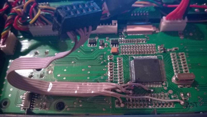

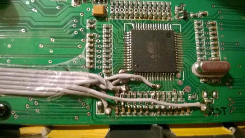

	Kabelki polutowane raczej ok ja już kupiłem tą aparaturke z przylutowanym złączem. Zauważyłem coś ciekawego jak ją rozebrałem a mianowicie siedzi tam atmega 128a. Jeśli w tym programie wybiorę ten chip to po zapisaniu hexa nie wyświetla się nic aparatura nie uruchamia się ale jeśli zrobię to jako atmega 64 uruchamia się tylko że z wyżej wymienionymi problemami. Nic już nie wiem
	Witam, może ktoś spotkał się z takim problemem. Nie wiem co mnie skusiło ale postanowiłem wgrać nowe oprogramowanie do aparatury, kupiłem programator dokładnie ten http://allegro.pl/programator-avr-usb-isp-atmega-attiny-zielony-i4039680341.html. Problem pojawił się już na początku bo ani eePe ani companionx9 nie widzi programatora już bawiłem się ze sterownikami ale nic to nie dało, choć na aukcji pisze wyraźnie że sterowników nie potrzebuje. Ściągnąłem program progisp 1.72 który ma działać wraz z programatorem. Program faktycznie od razu widzi programator więc ładuję firmware er9x ustawiam rodzaj chipa na atmega 64 daję zapisz i wszystko idzie bez najmniejszego problemu. nadajnik włącza się z nowym oprogramowaniem ALE aparatura praktycznie jest nie do użycia, bez problemu obrazuje ruch gałek pokręteł oraz przełączników jednak gdy chcę wejść gdziekolwiek menu czy wybór modelu nie reaguje, czasem gdy przytrzyma się przycisk lub kilka razy naciśnie wtedy wskoczy. Poruszanie po menu to samo trzeba parę razy naciskać żeby coś przeskoczyło. Zauważyłem też że wskaźnik napięcia ma ciągle wahania i to duże różnica kilku volt. Ściągnąłem oryginalny firmware hex i eeprom, znowu wszystko ładnie idzie pojawia się ekran startowy i ta sama sytuacja. Wszytko ospale chodzi ciężko gdziekolwiek wejść ruch gałek w opcji display też opóźniony, nie mam już sił do tego dla tego liczę na Was. Czy jest to wina programatora, tego programu czy uwaliłem atmega?

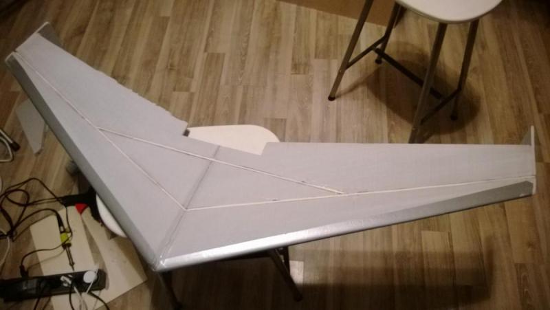

	  Pierwsze skrzydło zagi (edit video)Qbakas odpowiedział(a) na Qbakas temat w Skrzydełka, kaczki i "odrzutowce" <p>Zostaje przy pierwotnej konfiguracji czyli smiglo 10cali. Jeśli chodzi o xps to fakt jest trochę cięższy ale za to prawie nie zniszczalny o czym przekonałem się podczas pierwszego oblotu
	  Pierwsze skrzydło zagi (edit video)Qbakas odpowiedział(a) na Qbakas temat w Skrzydełka, kaczki i "odrzutowce" Oczywiście dźwigary listwa sosnowa 4x4 zostały wklejone tak ja na focie. Wszystko praktycznie sklejałem klejem na gorąco.
	  Pierwsze skrzydło zagi (edit video)Qbakas odpowiedział(a) na Qbakas temat w Skrzydełka, kaczki i "odrzutowce" Proszę jak zrobić wycinarkę Wycinanie skrzydeł
	  Pierwsze skrzydło zagi (edit video)Qbakas odpowiedział(a) na Qbakas temat w Skrzydełka, kaczki i "odrzutowce" XPS kupiłem w castoramie co do łoża i klapki zrobione wszystko ze sklejki 4mm. Model gotowy do lotu waży 660g. Według papierów silnik ma max 1025g ciągu tylko nie wiem na jakim śmigle. Jeśli chodzi o zasilanie 2s zalecane śmigło do tego silnika to 12x5 i nie wiem czy zmienić czy zostawić tak jak jest.
	Witam. Chciał bym podzielić się z Wami wynikiem mojej pracy. Jest to pierwszy obiekt latający jakikolwiek zrobiłem, więc proszę o wszelaką opinię na jego temat. Materiał: XPS Rozpiętość: 1200mm Profil : MH45 zwichrzenie 3 stopnie Model przeszedł już pierwszy lot. Dla mnie to też był ten pierwszy raz jeśli chodzi o latanie rc. Udało się wzbić go w powietrze:) ku mojemu zaskoczeniu to latało i zamiast dokonać regulacji to postanowiłem lądować co nawet się udało, choć nie obyło się bez "wysypania" zawartości (zamieszczę niedługo film). Niestety kolejny start z ręki skończył się na złamanym śmigle wyrwanym siodle silnika i co najbardziej boli przeciętemu lipolku 3s 2200mAh . Dziś skrzydło zostało przebudowane nowe siodło silnika, komora baterii która już bankowo zabezpieczy wypadnięcie aku. Jeśli chodzi o napęd to na pokładzie jest silnik turnigy d3536/9 910kv regulator turnigy 30A śmigło apc 10x6 (taki zestaw udało mi się kupić za dobre pieniądze więc taki jest) W aku przecięta została jedna cela którą wylutowałem i tak powstał pakiet 2s i tu moje pytanie, czy taki pakiet podoła takiemu zestawowi? Pozostał zakup nowego śmigła i kolejne testy o ile pogoda dopisze. Oczywiście będę zdawał relacje w tym temacie, trzymajcie kciuki. Taka jak obiecałem film z pierwszego oblotu, jakość nie powala i z góry przepraszam za niecenzuralne słowa ale sami wiecie jak to przy pierwszym razie http://youtu.be/n3ecpLB_fZ0
