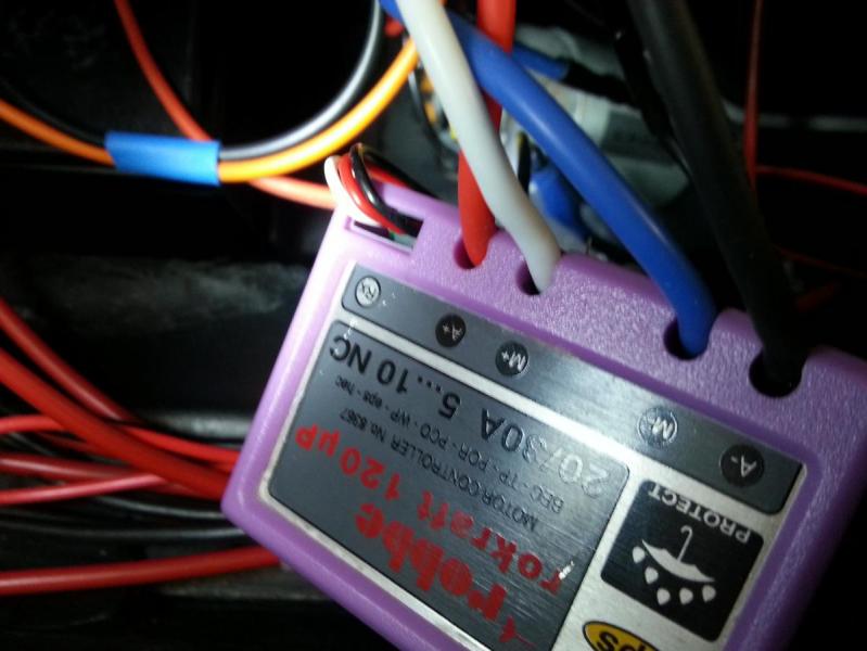

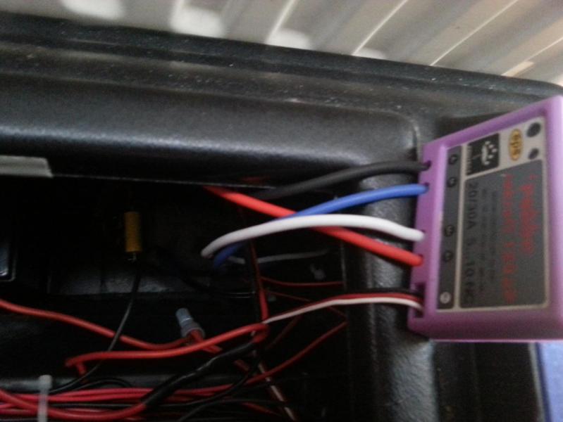

  1. To może napisz co tam nie gra i jak powinno to wyglądać byłbym wdzięczny

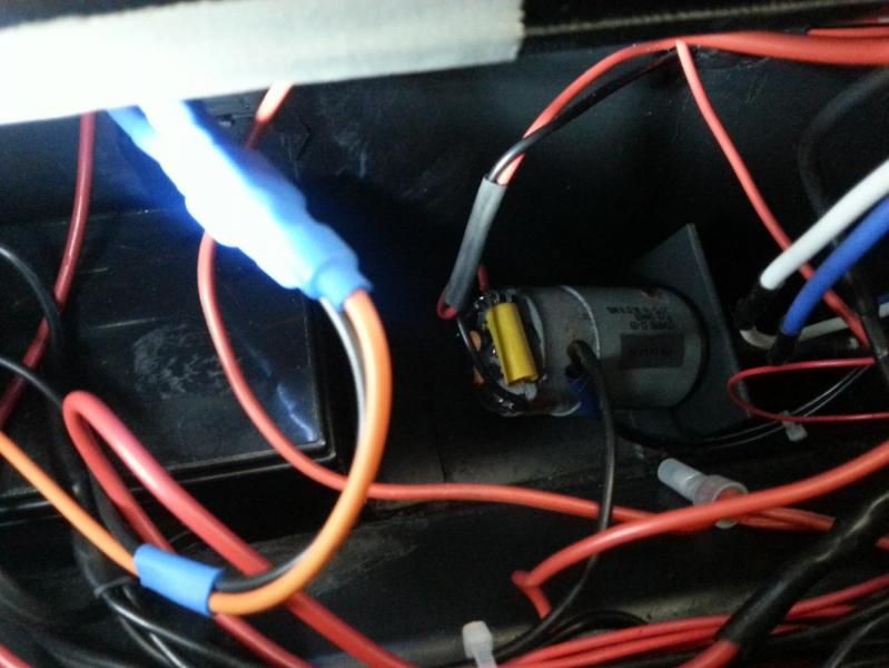

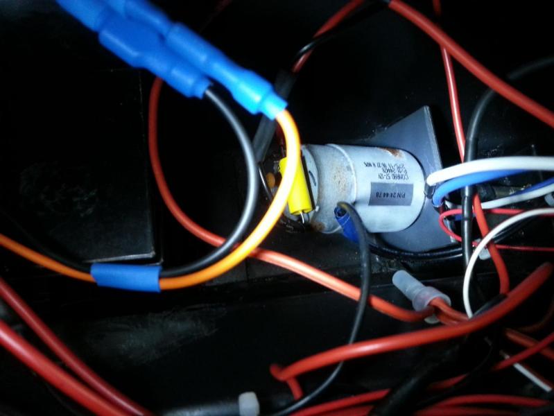

  3. Witam ponownie dzisiaj dopiero mogłem porobić zdjęcia opisy regulator jak wyżej silnik , CONRAD 244478; obecna nazwa to Igarashi SP 3657-50 12V Średni prąd pobierany 1.6 A Moment obrotowy (maks.) 26 N mm Liczba obrotów biegu jałowego 5700 rpm Prąd jałowy 0.25 A Napięcie robocze 10- 14 V/DC Waga netto 224 g Moc wyjściowa silnika elektrycznego 13 W Napięcie znamionowe 12 V/DC Typ X-drive 555-1 Ø wałów 3.17 mm Numer części producenta X-Drive 555-1 Prędkość obrotowa robocza 4800 rpm Sprawność 68 %
  4. Niestety niema takiej możliwości bo są poodcinane kostki bo mi nie pasowały orginalne dlatego pytam o coś tańszego a co by się sprawdzało przy moich silnikach iczy muszę wymienić oba regulatory?
  5. podłączyłem silnik pod dobry sterownik i działa tak jak powinien Regulator na drugim silniku też ma na wyjściu 9v czyli pozostaje że jest coś nie tak z nowym regulatorem
  6. Dokładnie w ten sposób już go parowałem nic to nie pomogło drugi regulator [ stary ] który chodzi dobrze też był parowany żeby mieć pewność że to dobrze robię po zakończeniu procedury nadal chodził dobrze dodam tylko że silnik z z tym nowym regulatorem po włączeniu i przesunięciu drążka do przodu nie reaguje muszę najpierw dać na wsteczny a później do przodu
  7. Skoro ten regulator z jakiegoś powodu nie chce działać poprawnie to podpowiedzcie czy jest jakiś tańszy zamiennik i czy muszę wymienić oba czy wystarczy tylko ten jeden silniki z jakimi one pracują to CONRAD 244478 [Obecna nazwa to Igarashi SP 3657-50 12V ]

  10. Na wstępie witam wszystkich forumowiczów w dziedzinie modelarstwa jestem amatorem kupiłem łódkę zanętową na dwóch silnikach z takimi właśnie regulatorami ROBBE 120up no i oczywiście zaraz jeden spaliłem więc przy mojej wiedzy na ten temat kupiłem taki sam regulator chociaż do tanich nie należał znajomy mi wymienił wszystko tak jak powinno być zabrałem łódkę na testy i okazało się że jeden silnik się wolniej kręci elektronikę ustawialiśmy według instrukcji do regulator wchodzi 12v a na wyjściu na max.9v dlatego nie wkręca na max obroty silnik sprawdzony dobry podłączony do drugiego regulatora z którego wychodzi 12v pracuje prawidłowo proszę o pomoc czy coś zrobiłem nie tak czy nowy regulator to plastikowy złom?POMOCY
