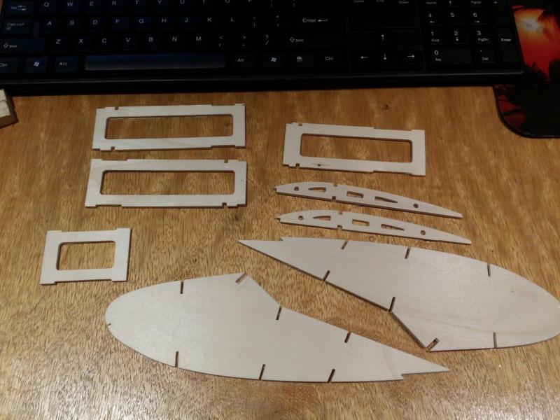

To jest jakaś pancerna sklejka. Idzie gorzej niż zwykła 3mm. Sklejka 2mm ze skrzynki szła jak masełko a ta 1mm to jakieś dziwactwo. Zamiast sklejki 1mm można dać balse 2mm ?
Tnie 3mm sklejkę. Ale grubsze elementy będę frezował . To z 2mm bo zamówiona sklejka 1,5mm nie doszła. Jak poprawie chłodzenie to sprawdzę jak będzie ciął balse 1mm bo to za cienkie do frezowania . Zobaczę czy mocno przypali

Zakupiłem SKLEJKA LOTNICZA - MODELARSKA Brzoza i kołki bukowe fi 4 . Jak dojdzie na jutro to obadam w weekend co i jak . Już nic więcej nie dokupuje na razie. Nie wiem dlaczego się zasugerowałem że ma być balsa.
Z tego planu korzystam. Tam są elementy 1 i 1,5mm. Mam już balse 1 1,5 i 2mm i listewki 3x3 i 3x5 ale tez jakieś lekkie jasne bo właśnie doszła przesyłka. Te co teraz dokupiłem 4x4 to twardsze i ciemniejsze drewno i sztywniejsze. Jeżeli to złe to co można z tego prostego zbudować ? Z tego co mam czyli balsy 1 1,5 i 2mm ? Mam też depron 1mm ale chce coś z konstrukcją drewnianą - takie puzle 3d a nie origami chodzi o SKLEJKA LOTNICZA - MODELARSKA Brzoza 210x420 1mm ? WICHEREK10 plan.pdf

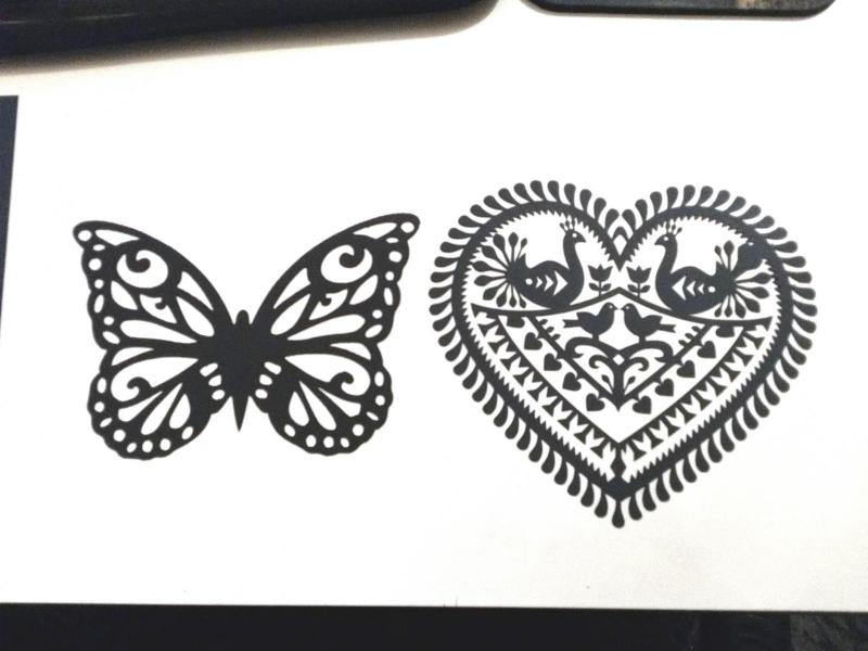

CNC sprawia mi dużą frajdę tak jak Wam latanie. Czas mam tylko kilka godzin w weekendy to też bym nie zrobił bo musi schnąć po kawałku. CNC typowo amatorskie ze sklejki a nie jakaś maszyna za ileś tysięcy A wracając do balsy to dokupiłem 1mm bo mi anulowali w zamówieniu. To takie cienkie delikatne że w koło to chyba tniecie ją nożyczkami a potem skalpelem detale ? Nie było też fi 4mm pręta drewnianego i wziąłem 4mm kwadrat. Klejenie będzie na klej do paneli szybkoschnący. On trzyma jak diabli PS jak ktoś ma coś z grubszej balsy sklejki do wycięcia to służę pomocą. Ręcznie to ciężko to obrobić a można wyfrezować. Motyl ma chyba z 12 cm rozpiętości cięte laserem.
Czytałem że balsa ma mniejszą gęstość . Dlatego myślę że powinna szybciej się przeciąć . W projekcie są 1 i 1,5mm grubości to może się udać na 1 albo 2 szybsze przejścia.
