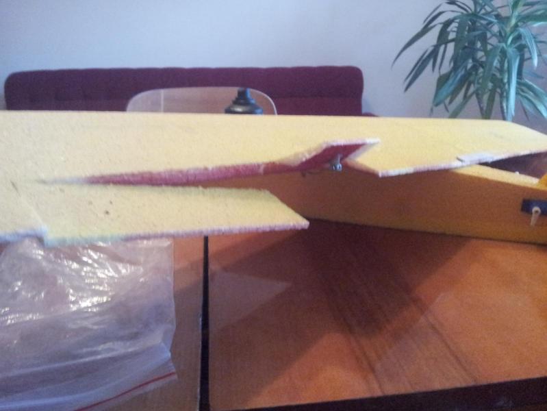

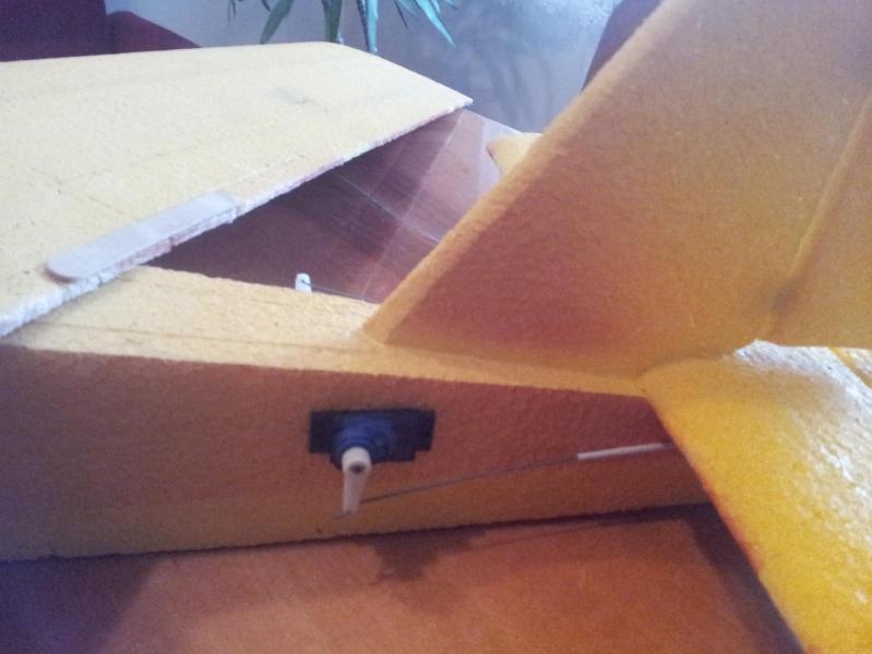

Witam , po dzisiejszych lotach moj falcon nie wyszedl bez szwanku. Mianowicie jak naprawic skrzydlo a dokladnie lotke ktora jest na zdjeciu ? jestem nowy i totalnie nie mam pojecia jak sie za to.zabrac model jak i skrzydlo jest z pianki EPP. Kolejnym pytaniem jest jak wymienic serwo ? Jest ono od tylnego stateczbika wysokosci , i chyba jest zepsute , podczas lotu swiruje , czasem.sie blokuje , na wylaczonym odbiorniku samo sie rusza. Jest ono chyba na kleju. Jest to serwo turnigy 9g , i ostatnie pytanie jak je wymienie i podlacze.tak samo to bedzie dzialas ?

Dobra wielkie dzieki , zamowie to 9x5 tylko teraz co z tym serwem ?
Wykonałem jeden lot , który trwał zaledwie 10 s. Potem nie latałem , lotka jest dosłownie leciutko odgięta. A serwo normalnie reaguje na polecenia Mam bardzo podobne , I chyba to dokładnie to ale co będzie jak zamówie 9x5 a miałem 9x4? Przykładowo I ostatnie pytanie , śmigło w środku ma małą średnicę ale to tylko jest "zalane plastikiem" i mogę to przebić zakładając śmigło na piastę o średnicey 0,5mm czy w zestawie są tuleje redukcyjne np tu http://abc-rc.pl/p/76/1541/smiglo-gws-ep-9050-9x5--gws-smigla-stale-smigla-i-akcesoria.html
