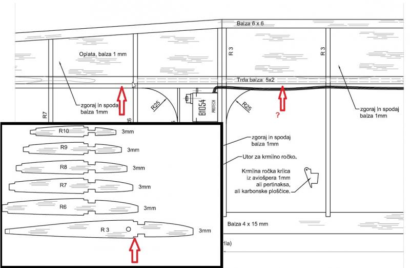

  5. po przerwie zabieram się za skrzydło. Wszystko wycięte i przymierzone tylko powiedzcie mi co powinno być w węższym wycięciu w żeberkach pokazanych poniżej: W szersze wchodzi balsa 5x2, a w to wąskie co dać? Jakieś wzmocnienie ma być? I to powinno iść przez całą długość aż do drugiej części skrzydła? I czy przy łączeniu dwóch połówek skrzydła (wewnętrzna i ta z lotką) trzeba użyć jakiegoś połączenia przykładowo pręta węglowego? Bo w planach tego nie ma.. i tak samo obydwa płaty między sobą- też nic o tym nie ma, tylko tyle że z góry śrubką do kadłuba
  6. Super, jest ok. Dzięki
