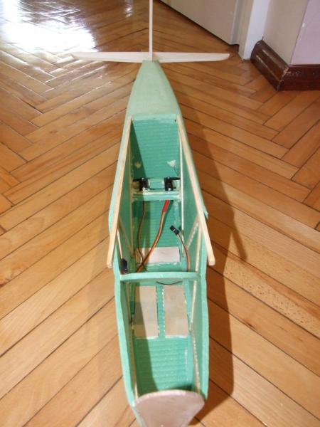

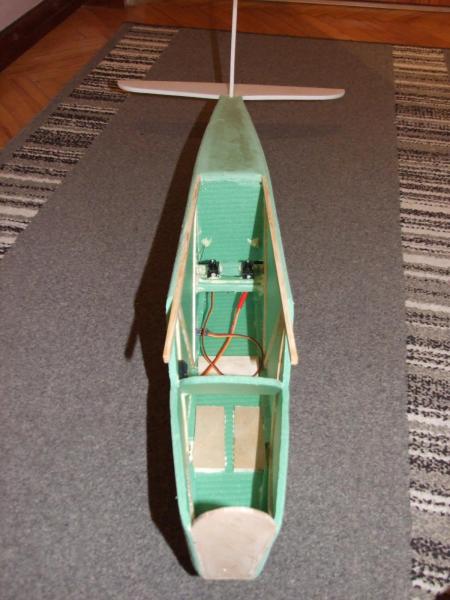

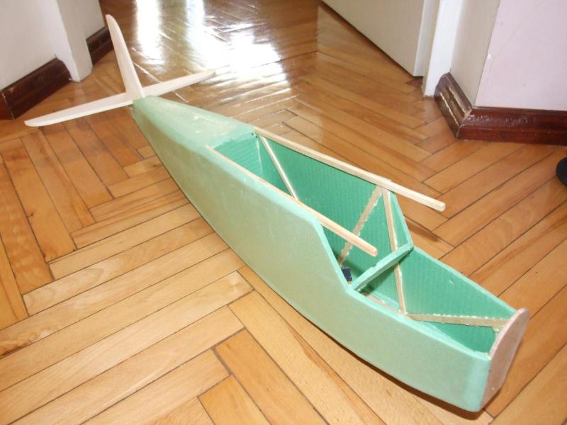

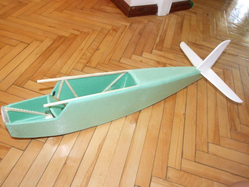

zaokrągliłem krawędzie kadłuba, ale konstrukcja powinna wytrzymać, bo są wstawione paseczki na wzmocnienie w środku jest jak jest, kleju dość sporo, ale to pierwszy model

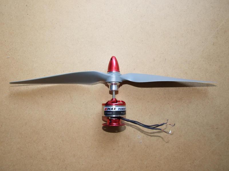

Witam! jestem w trakcie budowy, raczej bliżej niż dalej końca zostały mi tylko skrzydła i elektronika oraz stery i owiewki z przodu kadłuba i mam jeszcze jedno pytanie odnośnie silnika i piasty mam emax cf 2822 i kupiłem jakąś piastę do niego, ale po zamontowaniu nie wygląda najlepiej, bo wystaje dosyć sporo http://sklep.modelarnia.pl/index.php?p3892,piasta-smigla-stalego-3-0mm-m5-z-kolpaczkiem-ray-8120 i co mogę zrobić w takiej sytuacji? zmówiłem jeszcze jakąś na długi wał ale nie wiem czy to coś da udzieli ktoś jakichś instrukcji?

tak, emax cf2822
